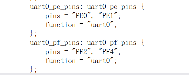

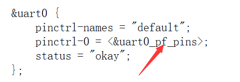

#4 全志 SOC » 荔枝Nano UART0 由 PE0 PE1 转到 PF2 PF4 失败,求助!!! » 2019-12-31 23:14:44
zhaolei_cpp
回复: 1
设备树
设备树
只改了这一个字母,就不能用了,没有任何输入输出。
u-boot,内核改法一致。
因为和TF卡管脚冲突,已经将整个mmc模块干掉。
现在 PF2  是高电阻。
PF4 是3.3V (P4有一个47K电阻拉高,这个电阻比较大,我觉得没关系)
