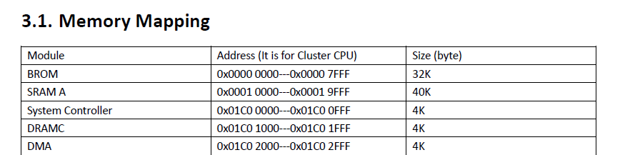

#5 全志 SOC » F1C100S的SRAM A能访问吗 » 2019-12-17 17:40:01
KeyMove
回复: 2
手册上的SRAM A
SRAM A 0x0001 0000---0x0001 9FFF 40K
f1c100s
改动无效
f1c100s
BROM的整个32K是可以读写没问题的
