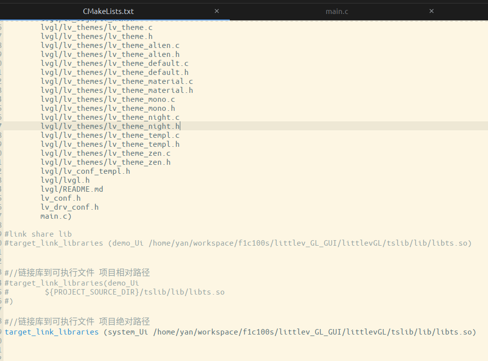

结贴啦,问题终于解决了,就是电阻触摸屏,必须用tslib处理过的数据。晚点把附件传上来。
cmake报错问题 -- 解决办法如下: 加入编译好的tslib动态链接库 libts.so
修改CMakelist.txt
从tslib读取触摸数据--测试视频如下
https://whycan.cn/files/members/2460/VID_20191128_124201.mp4

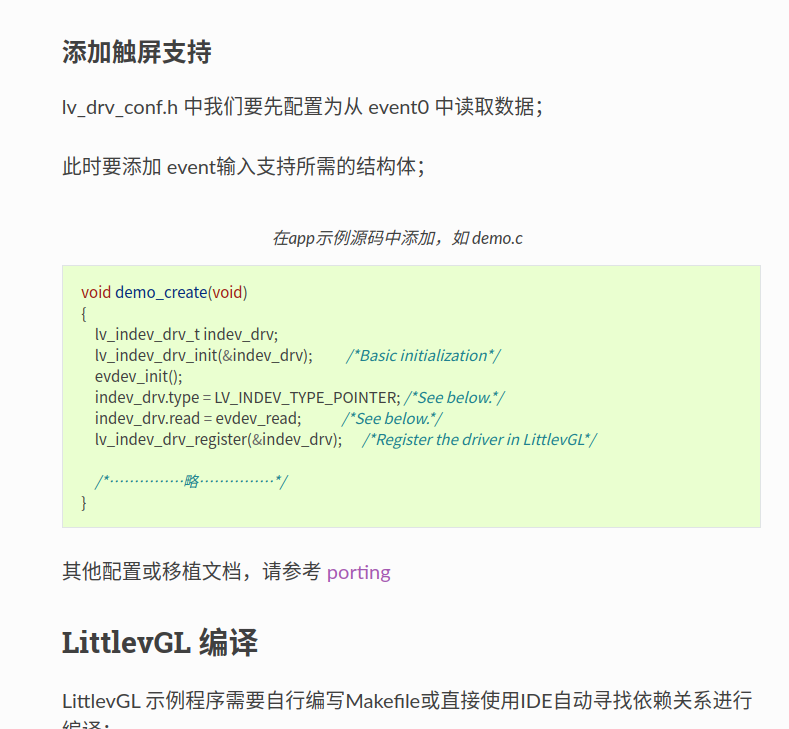

我程序读取触摸使用的是荔枝派官方给出的代码,具体如下
目前怀疑触摸数据读的是原始数据,没有经过tslib校准。
现在正在根据这个大神的帖子 笔记-编译LittlevGL GUI demo支持tslib 来加入tslib支持,目前卡在找不到tslib.h头文件这里,编译报错!
正在想办法把tslib动态链接库引入到cmake里面编译!还在奋斗中 big_smile

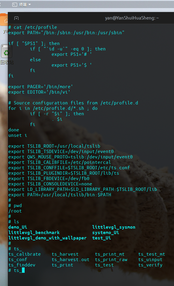

感谢晕哥的热心解答! big_smile
不过我不是这个问题、
我的 tslib 配置运行是好的,运行 ts_calibrate校准以后 ts_test触摸和划线都是没问题的,触摸很精准。
我的问题是ts_test 测试触摸精准,但是运行荔枝派nano官方littlevgl_demo_with_wallpaper程序触摸不准,我试了自己编译出来的Littlegl程序运行也是一样,只有一小块触摸区域有反应,并且位置不准确!目前手里测试的是ns2009驱动的电阻屏,驱动是从zero那里扣过来的。
我的TS LIB 环境变量配置如下,在系统任何位置输入ts_  然后tab都可以找到命令运行!
