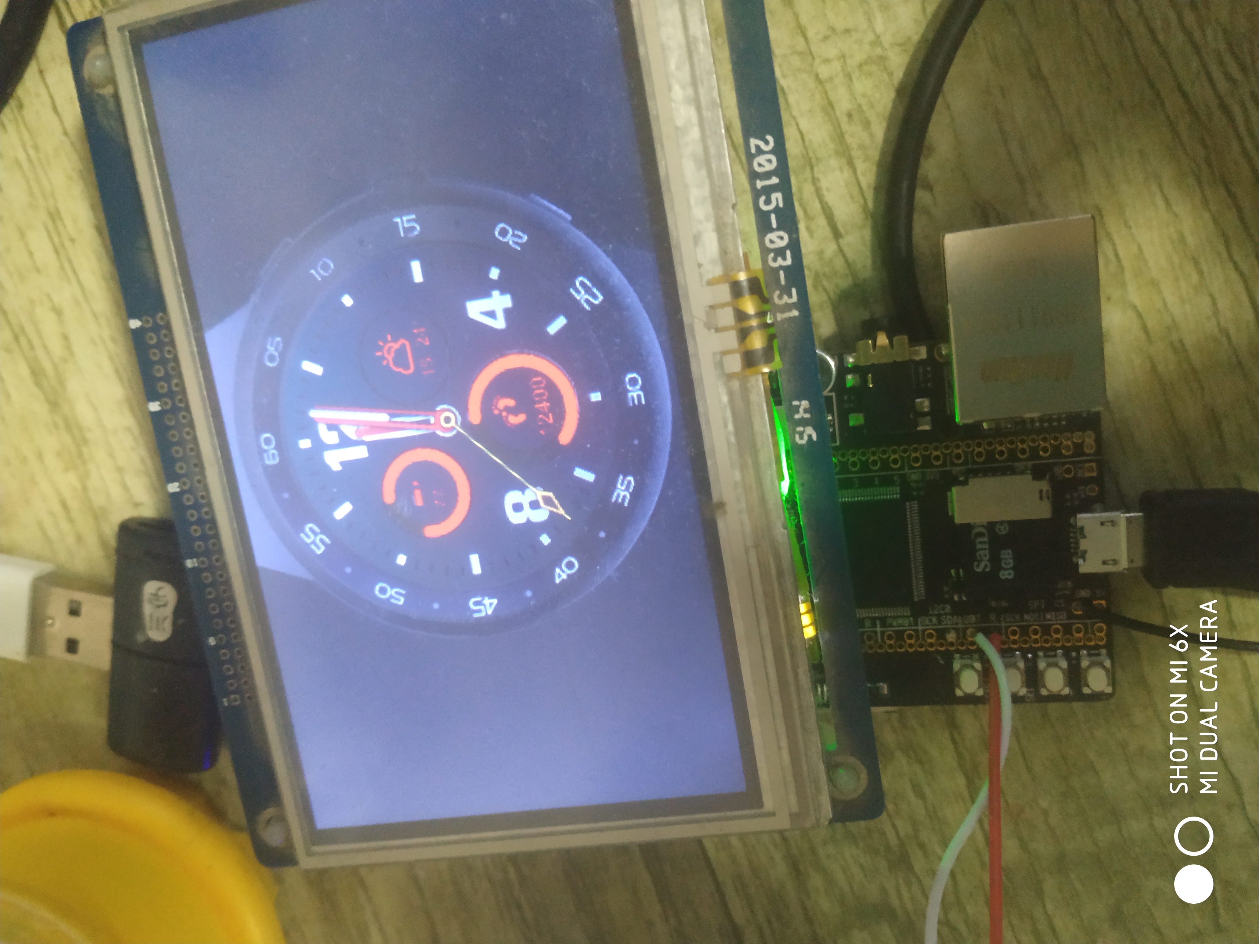

#3 Re: 全志 SOC » V3S运行awtk主机ubuntu上可以运行demo,交叉编译的时候tslib库不知道在什么位置,怎么查找呢?用build支持QT5了 » 2020-03-01 20:30:04
可以了晕哥再次感谢晕哥的帮助,awtk已经可以在v3s上运行了,按晕哥的方式修改了
TSLIB_LIB_DIR='output/host/arm-buildroot-linux-uclibcgnueabi/sysroot/usr/lib/'
TSLIB_INC_DIR='output/host/arm-buildroot-linux-uclibcgnueabi/sysroot/usr/include/'
TOOLS_PREFIX='output/host/bin/arm-linux-'
然后在awtk-linux-fb目录下运行 scons 指令就可以交叉编译了。
然后运行 .sh ./release.sh 就可以打包获得 release.tar.gz
然后就可以解压 tar -zxvf  release.tar.gz 得到  release
把release考到荔枝zero上就可以运行了

#13 全志 SOC » V3S运行awtk主机ubuntu上可以运行demo,交叉编译的时候tslib库不知道在什么位置,怎么查找呢?用build支持QT5了 » 2020-02-29 21:58:42
泽被苍生
回复: 17
TSLIB_LIB_DIR='/opt/28x/tslib/lib'
TSLIB_INC_DIR='/opt/28x/tslib/include'
TOOLS_PREFIX='/opt/gcc-linaro-6.3.1-2017.02-x86_64_arm-linux-gnueabihf/bin/arm-linux-gnueabihf-'
#TOOLS_PREFIX='/opt/poky/1.7/sysroots/x86_64-pokysdk-linux/usr/bin/arm-poky-linux-gnueabi/arm-poky-linux-gnueabi-'
现在需要指向tslib库不知道目录怎么查找
