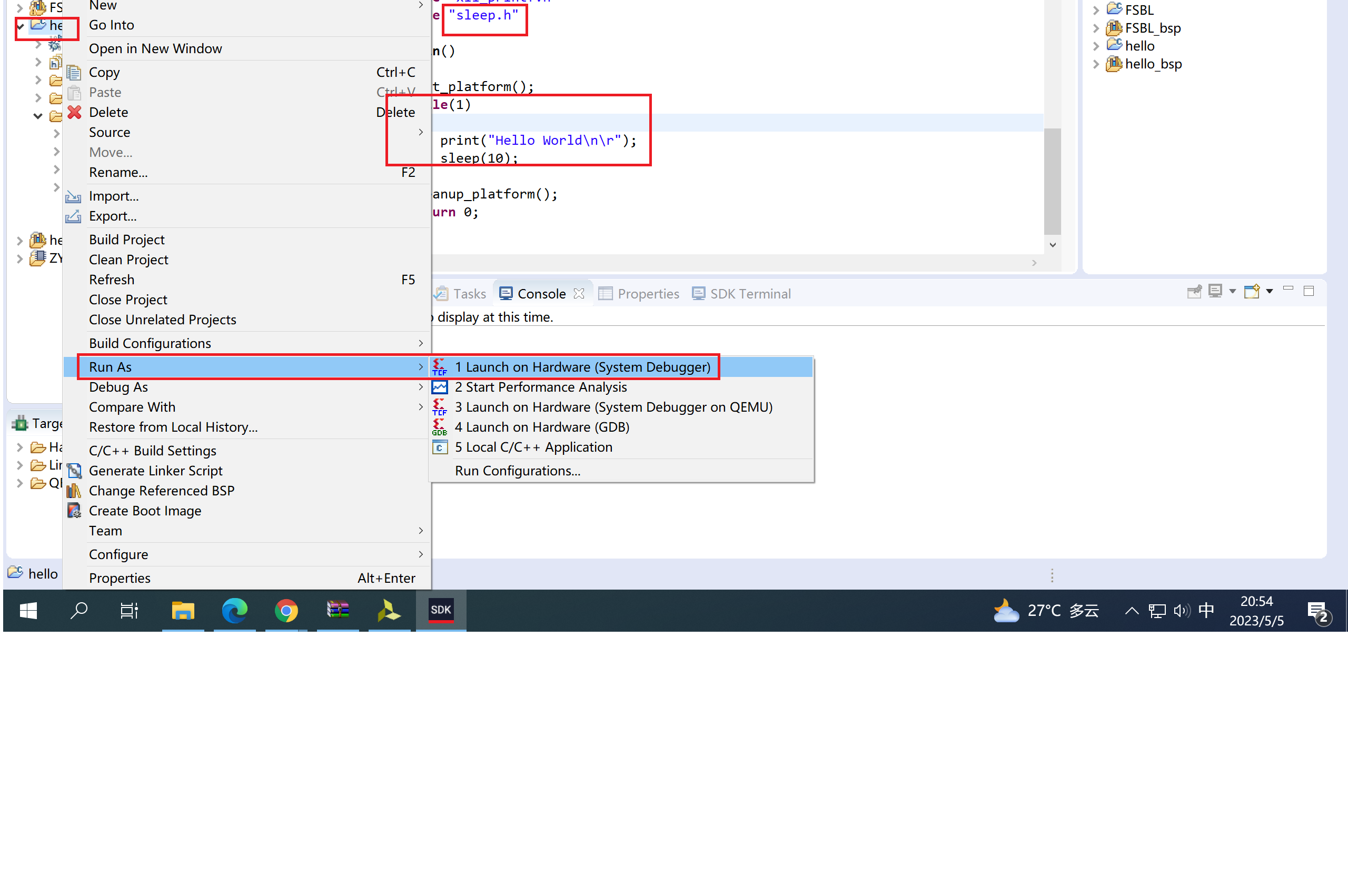

#5 DIY/综合/Arduino/写字机/3D打印机/智能小车/平衡车/四轴飞行/MQTT/物联网 » 不慎入手了一块ebaz4203,将就用吧 » 2023-05-04 22:59:38
mcsino
回复: 5
4203与4205差不多,现在只发现排版不同,ddr3大小也不一样
DDR
品牌:etrontech(台湾钰创)
型号:EM6GE16EWXD-12H
大小:512M
现阶段填坑,除了商家把sd卡和网口旁边的25M晶振焊上,其他没有对板子做任何改造
ft232h重新load固件

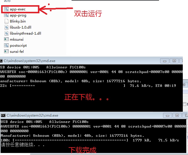

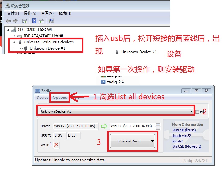

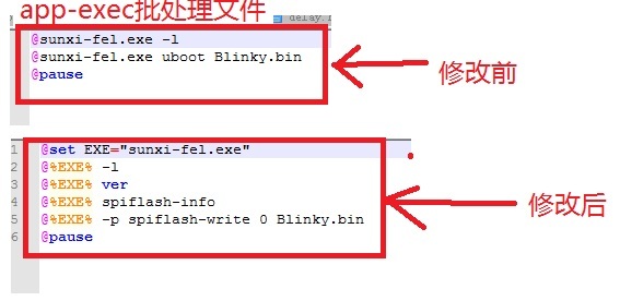

#14 全志 SOC » 荔枝派nano刷 spi_flash过程 » 2020-08-01 16:29:37
mcsino
回复: 3
1)、先引出地线和SPI_MISO(SPI_FLASH第2脚),见下图1
图1]
2)、上图黄色和蓝色线短接后,插入usb线,再松开黄色和蓝色线,如果第一次操作则安装驱动,见下图2,否则跳到第3步
图1
3)、修改批处理文件,见图3
4)、执行批处理文件下载bin文件到flash中,见图4
5)、重启(插拔usb线或绿蓝黄同时短接,并同时松开),运行刚下载的程序
