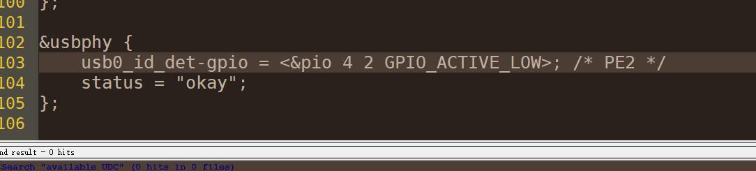

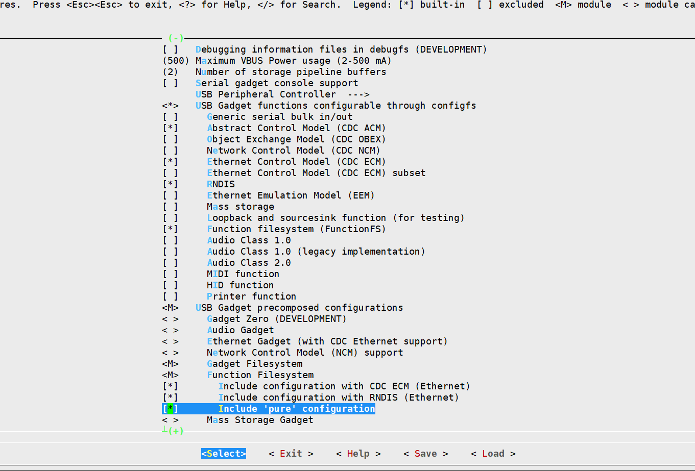

#7 Re: 全志 SOC » 分享个licheepi nano镜像,支持adb调试 » 2020-01-06 17:05:07
多谢各位大神指导,现在总结一下我这边荔枝派nano ,kernel版本4.14出现udc-core: couldn't find an available UDC - added [g_ffs] to list of pending drivers问题解决:
1.按照89楼进行配置
2.buildroot配置adbd
3.按照97楼修改usb开机启动报错问题
4.按照99楼配置dts的PE2的gpio电平为GPIO_ACTIVE_LOW
#8 Re: 全志 SOC » 分享个licheepi nano镜像,支持adb调试 » 2020-01-06 09:13:51
参照链接 https://whycan.cn/t_1672.html#p22720
Michael 说:
设备树文件里有个PE2的gpio电平设置,补丁里面设置的是active high为device模式,改为low就是host模式
这里默认是GPIO_ACTIVE_HIGH,改成GPIO_ACTIVE_LOW才能识别到usb adb。但GPIO_ACTIVE_LOW是host模式,不太理解为什么adb要用host模式
#9 Re: 全志 SOC » 分享个licheepi nano镜像,支持adb调试 » 2020-01-06 08:32:35

#10 Re: 全志 SOC » 分享个licheepi nano镜像,支持adb调试 » 2020-01-06 01:54:37
adb要配置usb为host模式还是device模式呢?参照链接 https://whycan.cn/t_1672.html#p22720 进行修改
Michael 说:
电脑可以识别出一个叫做USB Function的设备,不知道是否正常?
而这个USB Function设备居然可以用adb连接了。这算是正常的了吗?按照理解adb不是应该属于usb device模式吗???
