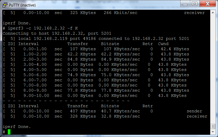

本来打算用USB摄像头+ESP8089做mjpg_streamer的,费好大劲调通了结果一秒都传不了一帧,速度奇爬
用iperf测试平均速度只有不到40K字节/秒

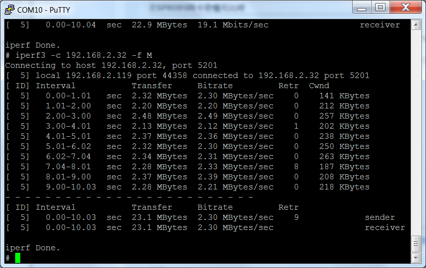

ESP8089
换USB的rt5572网卡,速度飞快,超过2.3M字节每秒
RT5572
