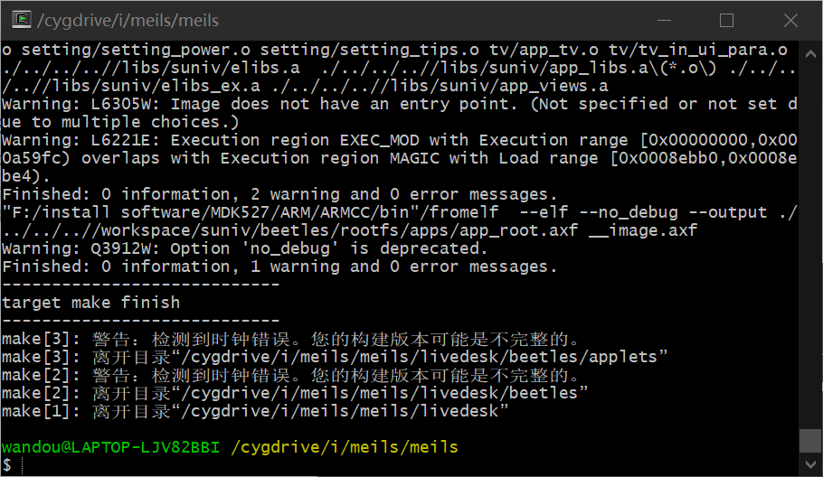

看有没有生成img文件,如果有一般就没问题。那个提示是文件时间不对的问题,可能那些lib显示成2024年什么的
$ make image
make: *** 没有规则可制作目标“image”。 停止。
又碰到这个问题,是不是meils的包里缺少文件造成的?
#6 Re: 全志 SOC » 试一试用MDK ARMCC 编译全志官方f1c100s sdk --- melis » 2020-04-09 08:54:35
用 MDK 编译 melis SDK倒是没有问题, 打包的时候挂了, 可能缺少 eDragonEx220, 我电脑上只发现 eDragonEx200。
https://whycan.cn/files/members/3210/QQ%E5%9B%BE%E7%89%8720200409084704.png
晕哥我用MDK5编译了,结果提示可能是不完整的,这个编译结果对吗?
