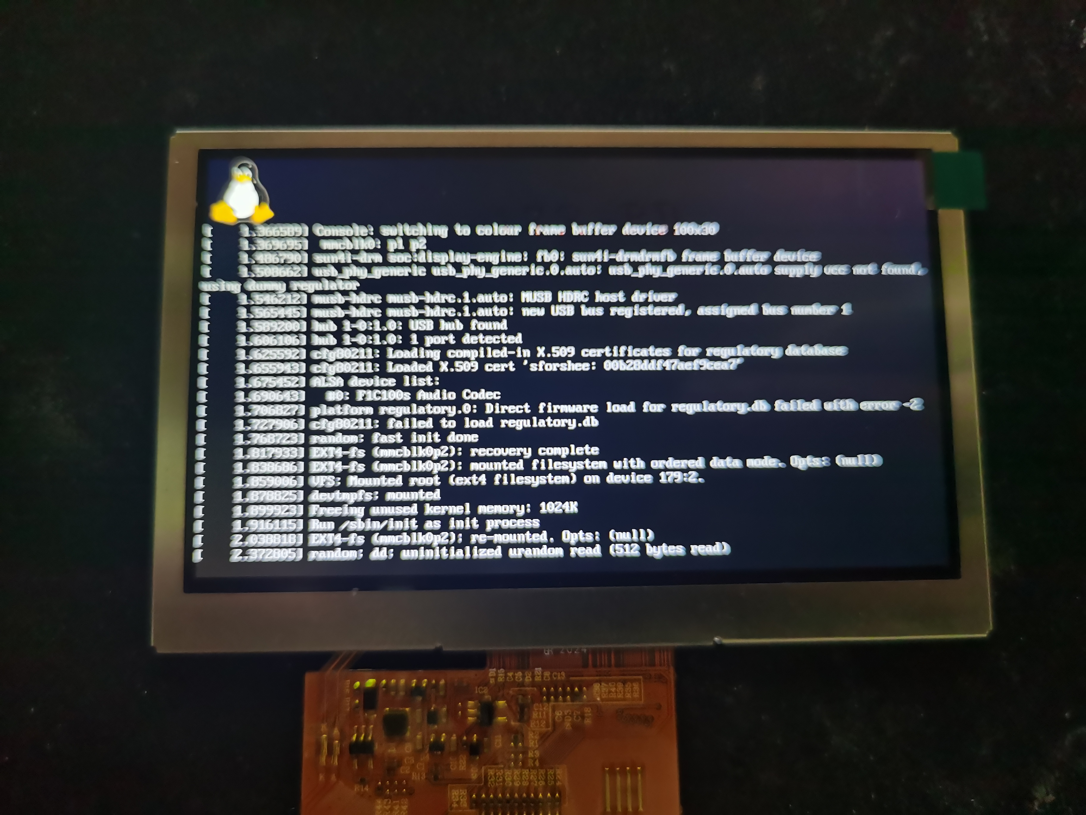

#1 Re: 全志 SOC » F1C200S显示问题 » 2022-04-02 22:03:04
全志D1哪吒开发板 frambuffer 测试
https://bbs.aw-ol.com/topic/521/share/1
谢谢,我用这个上面的方式显示出来了,说明驱动是OK的,而且LCD也显示打印信息了

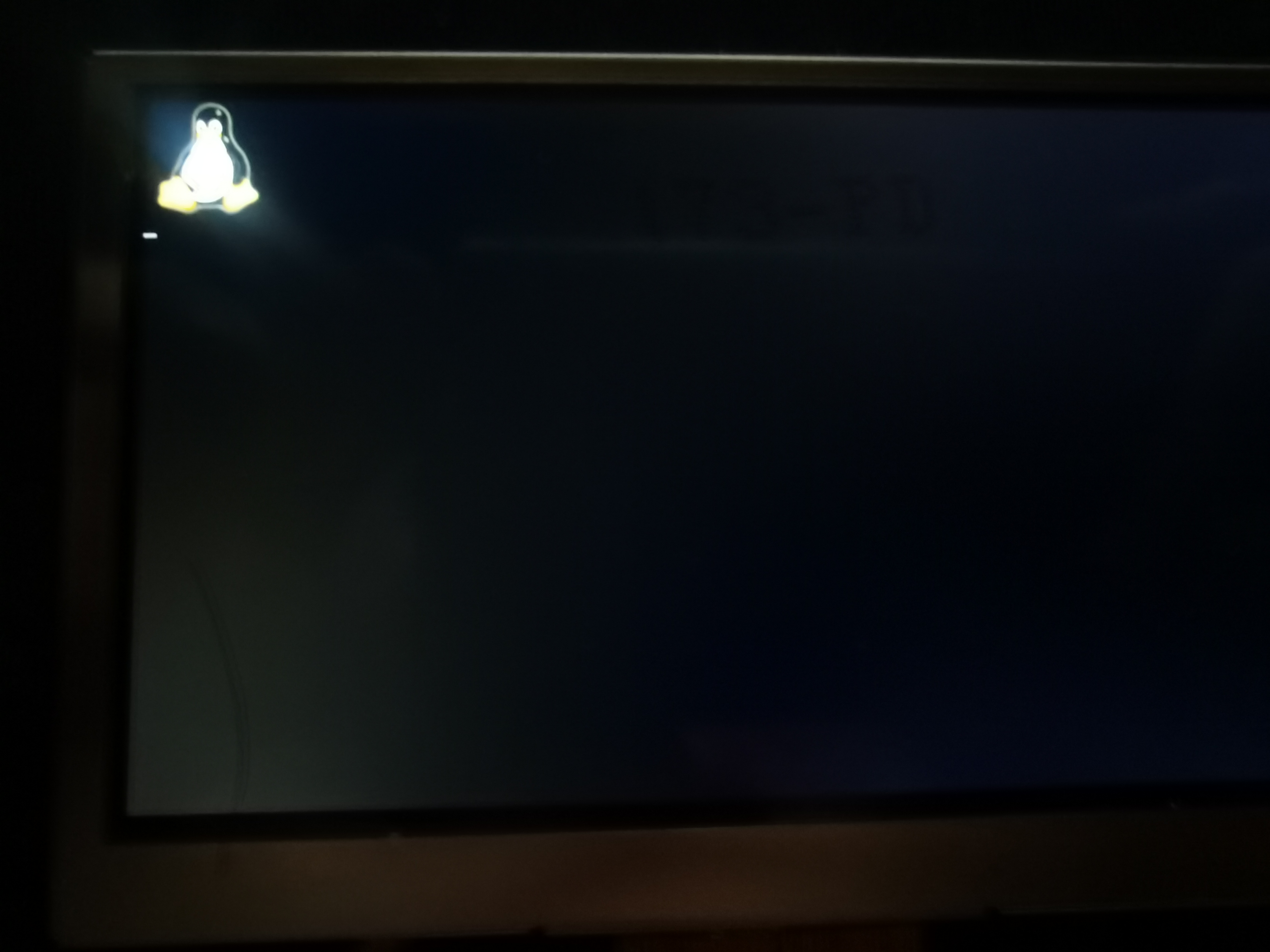

#2 Re: 全志 SOC » F1C200S显示问题 » 2022-04-02 15:09:44
要把日志显示到显示屏吗?
这样也可以确认驱动没有问题,如果可以显示的话,那基本上我就可以把精力放在应用程序上面了
这个应该是在make menuconfig图形界面中打开吧

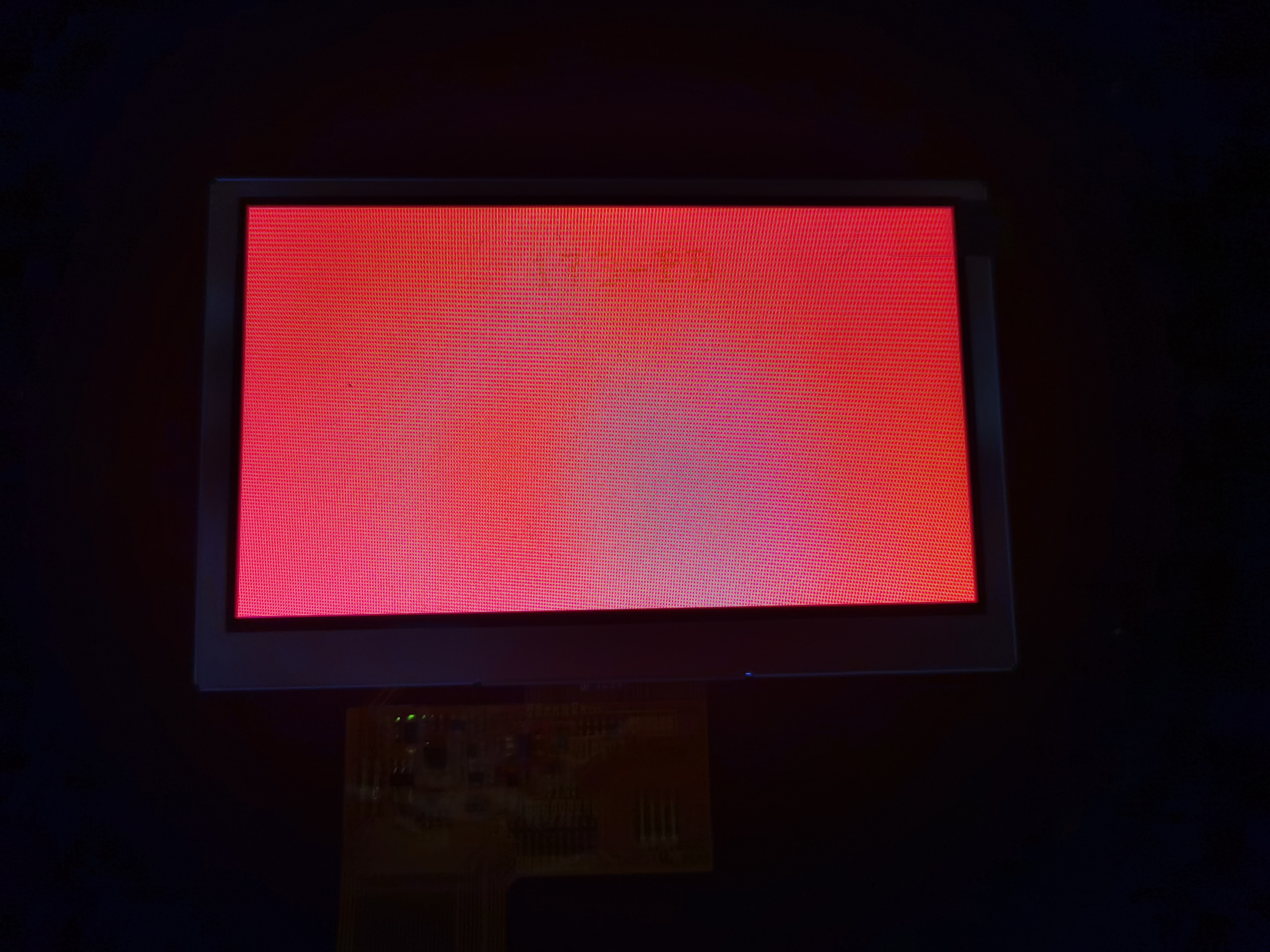

#3 全志 SOC » F1C200S显示问题 » 2022-04-02 04:17:34
s8824803
回复: 6
系统正常启动,而且也正常登陆了

按照NANO PI的操作方法,企鹅也显示出来了
但是怎么操作都没有办法让LCD再多显示点东西,所以就想求助大神们,有没有软件或者什么可以直接进行测试验证驱动是否OK?
因为我用以前的应用编译出来无法操作LCD,目前LCD还是一直停在企鹅界面,光标正常一直闪
