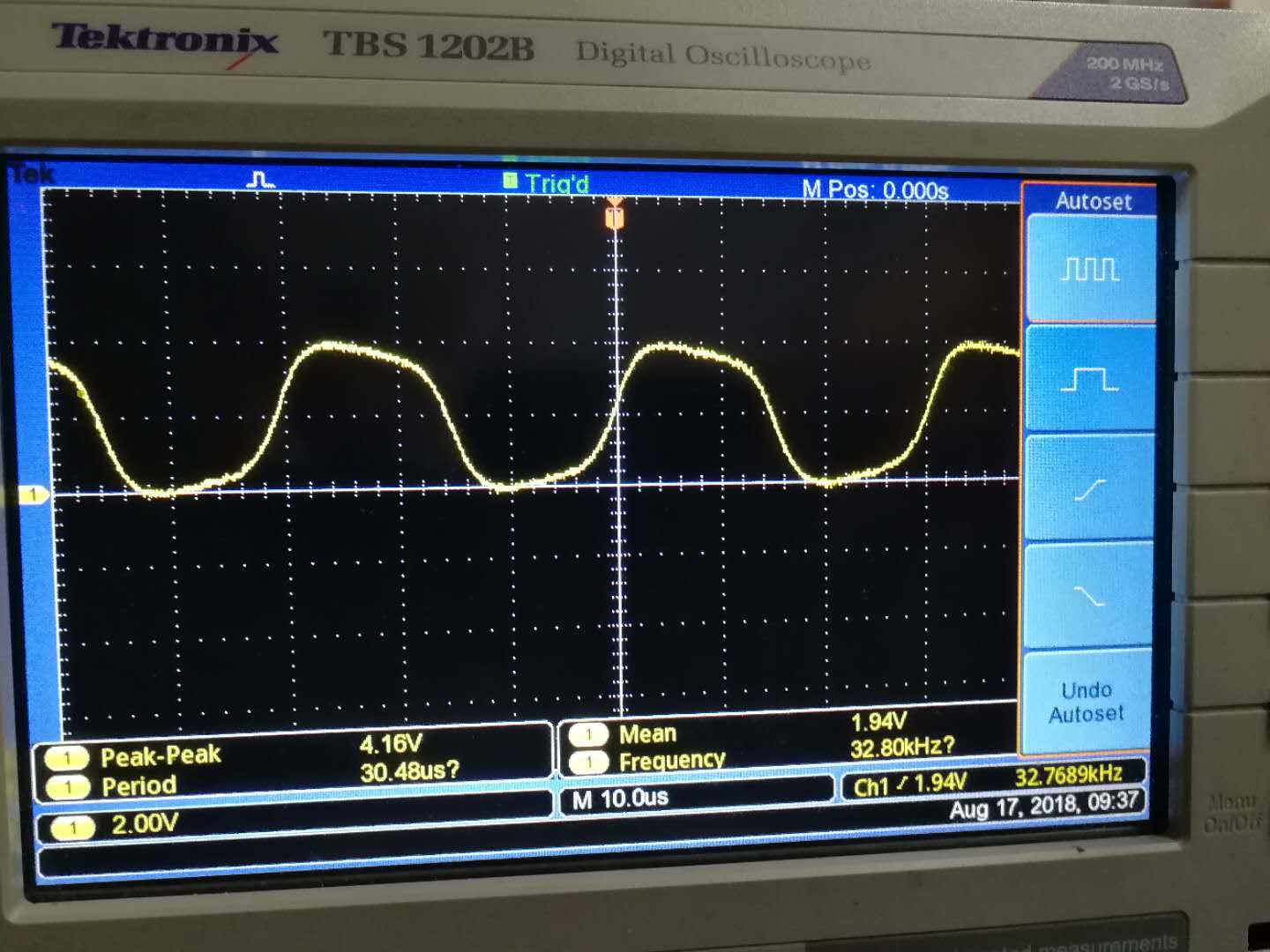

我这个板子上没有外接RTC芯片。从示波器上看,是不是可以说明不是硬件问题了,我该从哪些方面去查软件方面的问题呢

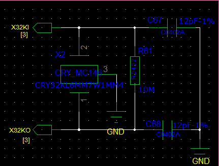

二、晶振部分电路如下:负载电容实际用的型号是CAP CER;NPO;12pF;+/-5%;50V;0402

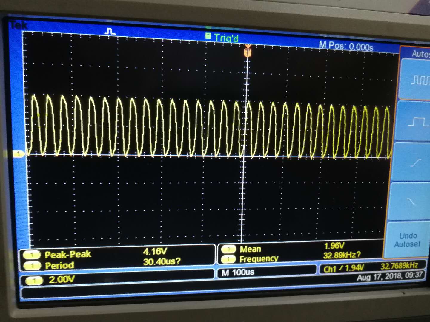

用示波器测量如下图,测量频率为32.7689KHz,平板亮屏和锁屏均无很大变化。
放大后
