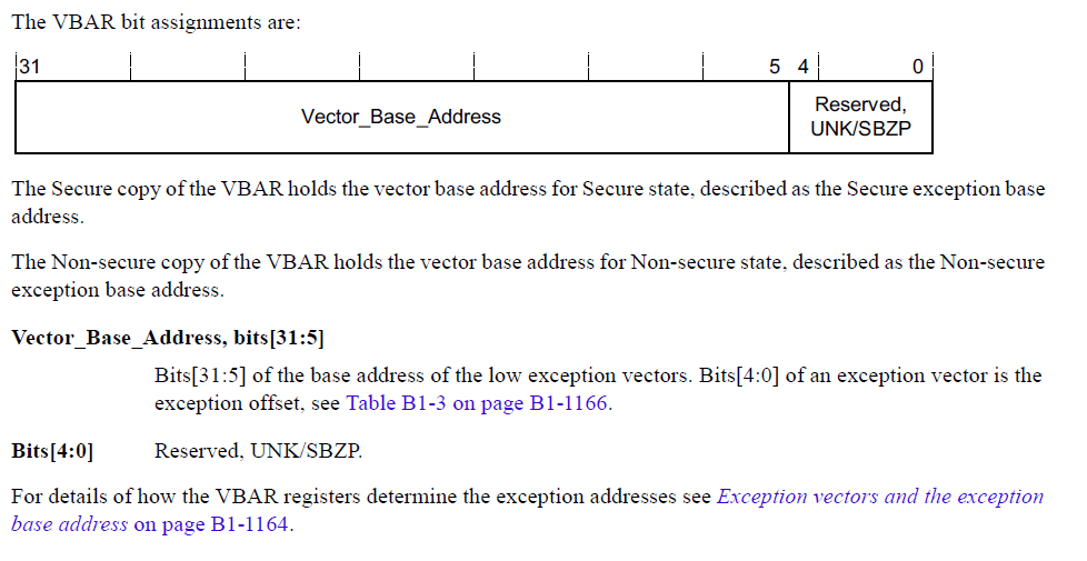

#5 Re: 全志 SOC » 荔枝派V3S移植rtthread,外设中断不进入irq中断,进入swi中断 » 2020-07-11 00:14:14
问题解决了,就是中断向量表位置的问题。
VBAR描述
VBAR寄存器会忽略末尾5位,原来的system_vectors在0x40000010,实际变成0x40000000,漂移0x10,正好对应_vector_swi。将system_vectors改为0x40000020就解决了。
#6 全志 SOC » 荔枝派V3S移植rtthread,外设中断不进入irq中断,进入swi中断 » 2020-07-10 21:11:15
hljswl
回复: 4
向大佬们求助,尝试在荔枝派zero上移植rtthread,rtt启动后外设中断会进入swi中断函数里面去。
rtt启动信息:
