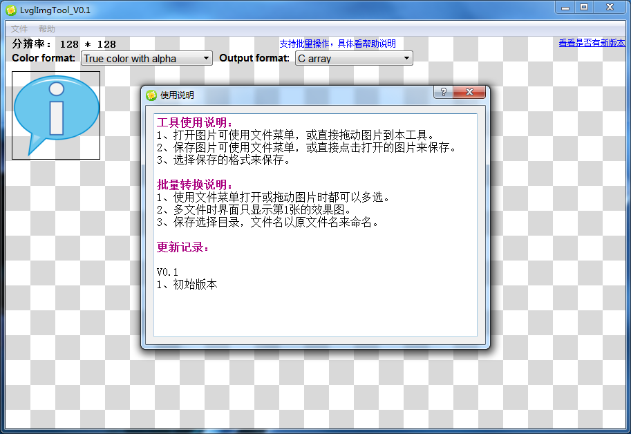

#3 Re: 计算机图形/GUI/RTOS/FileSystem/OpenGL/DirectX/SDL2 » 抽空把littlevgl的图片转换工具LvglImgTool做出来了 » 2020-08-17 16:59:48
Blizzard 说:
大佬,565格式的颜色反了,有0.2版吗
0.2已经更新了,软件右上角有更新连接地址。

#8 Re: 计算机图形/GUI/RTOS/FileSystem/OpenGL/DirectX/SDL2 » 抽空把littlevgl的图片转换工具LvglImgTool做出来了 » 2020-06-23 15:28:14
zhaoxunren 说:
我刚才测试了一下,这个软件转换出来的文件只有文件头和文件结构,缺少中间的图像数据。
请更新V0.2版本,解决RGB565颜色不对的问题,显示没有问题,用模拟器测试过的。
#9 计算机图形/GUI/RTOS/FileSystem/OpenGL/DirectX/SDL2 » 抽空把littlevgl的图片转换工具LvglImgTool做出来了 » 2020-05-27 23:22:06
阿里兄
回复: 21
之前完成一半就放了很久,现在抽空终于做出来
工具使用说明:
1、打开图片可使用文件菜单,或直接拖动图片到本工具。
2、保存图片可使用文件菜单,或直接点击打开的图片来保存。
3、选择保存的格式来保存。
批量转换说明:
1、使用文件菜单打开或拖动图片时都可以多选。
2、多文件时界面只显示第1张的效果图。
3、保存选择目录,文件名以原文件名来命名。
更新记录:
V0.1
1、初始版本
LvglImgTool_V0_1.rar
