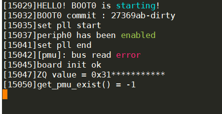

#23 Re: 全志 SOC » xfel运行D1的boot0 » 2021-06-11 12:14:06
fel 模式下下载boot0代码,ddr初始化不成功,这个感觉像主频不匹配?好想下载到nand或者sd卡中自启动试试,有没有办法操作一下
#24 Re: 全志 SOC » xfel运行D1的boot0 » 2021-06-10 17:34:39
确实spl阶段的串口没有信息是初始化时串口指向的问题
把nboot/main/boot0_head.c里面的定义
                /*__s32	uart_port;*/
		0,
		/*normal_gpio_cfg   uart_ctrl[2];*/
		{6, 2, 4, 1, 1, 0, {0} },/*PB8: 4--RX*/
		{6, 4, 4, 1, 1, 0, {0} },/*PB9: 4--TX*/
改成如下
		0,
                {2, 8, 6, 1, 1, 0, {0} },/*PB8: 4--RX*/
		{2, 9, 6, 1, 1, 0, {0} },/*PB9: 4--TX*/
spl阶段就能够正常的通过串口输出信息了。
