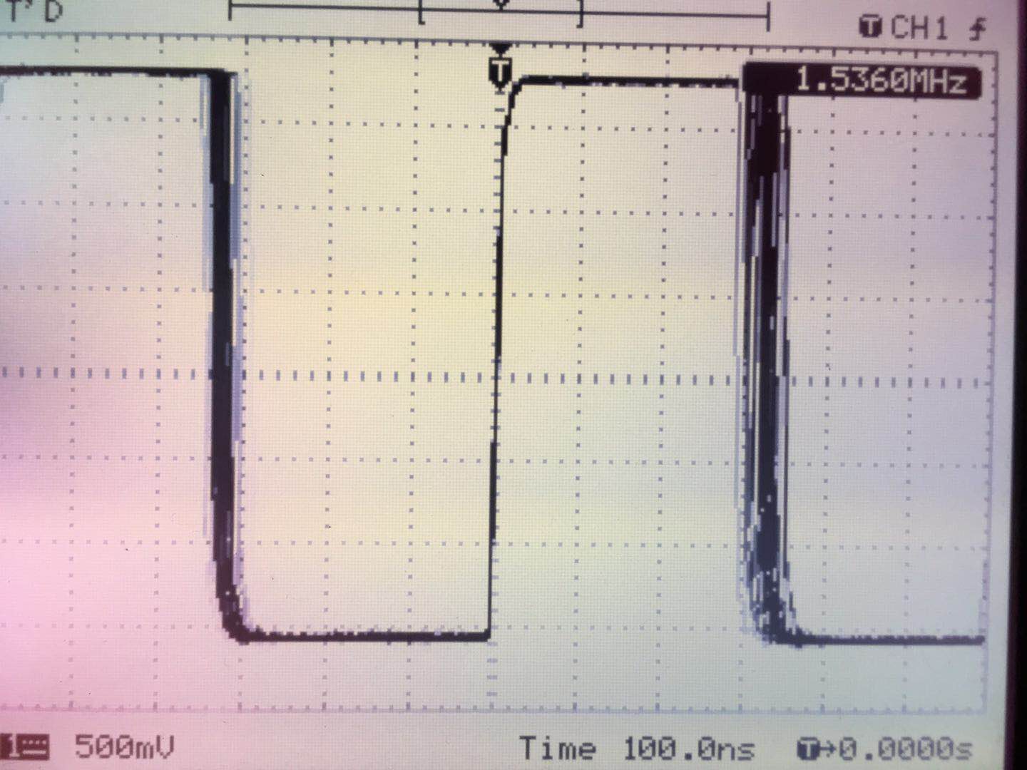

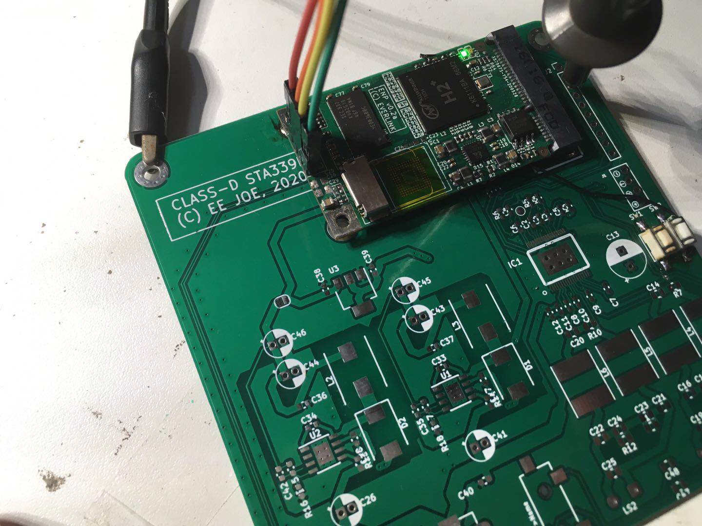

#14 Re: 全志 SOC » F1C100S + STA339BW,打算做一个跑 LINUX 的大喇叭。玩 » 2020-07-17 21:50:07
整了几天,同时调 F1C 和 H3
H3先出信号,但是盯着这个 BCLK 的抖。。
感觉太离谱了,我做错了什么。。。
