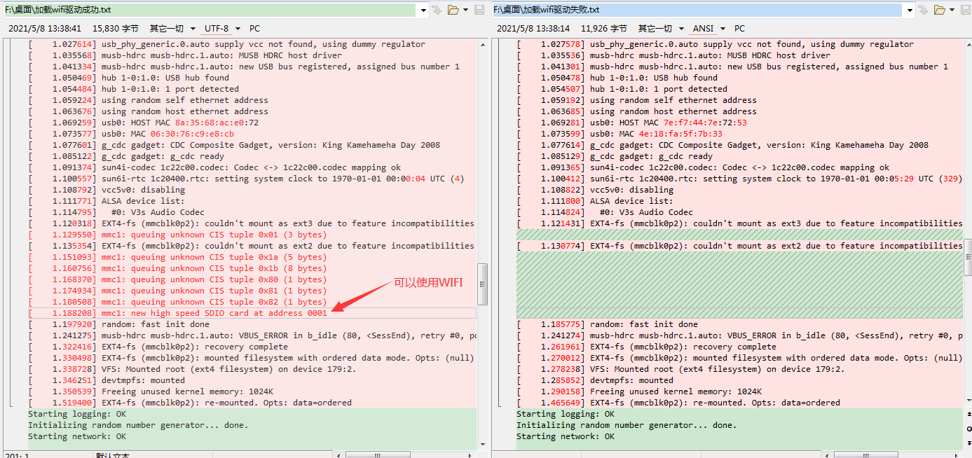

#2 全志 SOC » mmc1初始化失败 » 2021-05-08 14:04:35
Wally
回复: 0
请问V3S启动时有时会打印mmc1: new high speed SDIO card at address 0001这个log。有时没有打印,没打印的话加载wifi驱动之后,ifconfig找不到wlan022.png

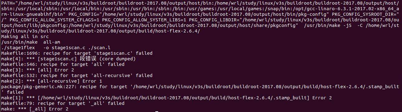

#4 全志 SOC » buildroot-2017.08编译host-flex 2.6.4 报错 » 2021-05-07 15:27:38
Wally
回复: 1
ubuntu 版本18.04,编译host-flex 2.6.4 报错
参考https://whycan.com/p_25618.html 没有解决

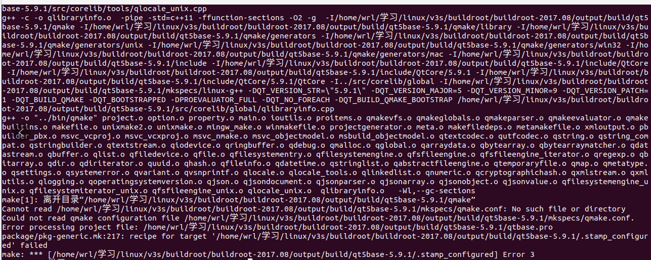

#5 Re: 全志 SOC » 编译Buidroot报错 » 2021-05-06 16:54:29
可能是中文路径问题,导致没找到 qmake.conf
好的谢谢,确认是中文路径问题,已解决
#6 全志 SOC » 编译Buidroot报错 » 2021-05-06 16:00:15
Wally
回复: 2
请问编译v3s的buidroot,用buildroot-v3s-.config.zip这个配置,编译报错怎么解决
