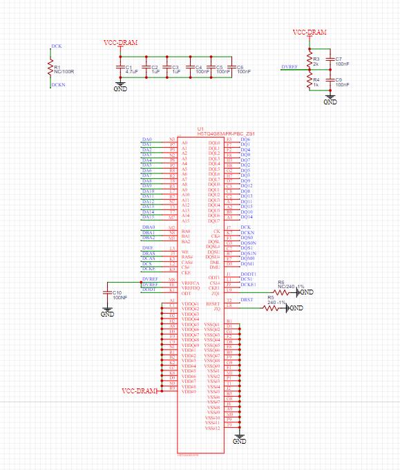

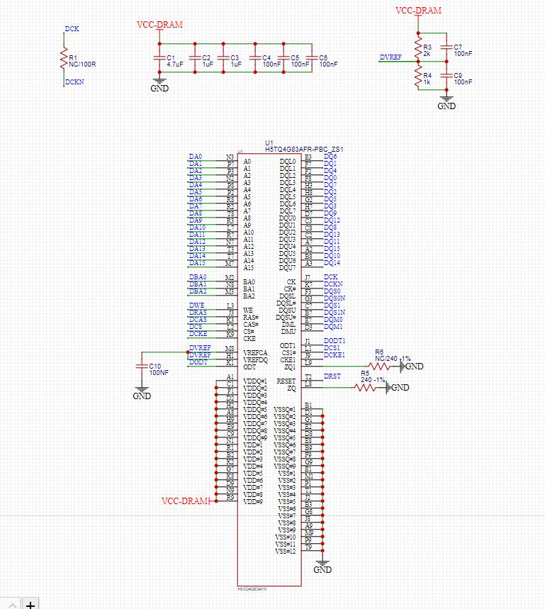

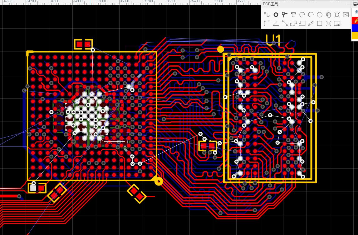

#2 全志 SOC » 请教A33 单颗RAM » 2021-05-13 20:52:06
矮又肥
回复: 4
最近在研究单颗1G A33 ,之前提问过,打样回来遇到问题,焊上去用不了。
ddr
H5TC8G63AMR-PBA
这里是文件 用立创eda画的
新建文件夹 (5).rar
感谢感谢!@

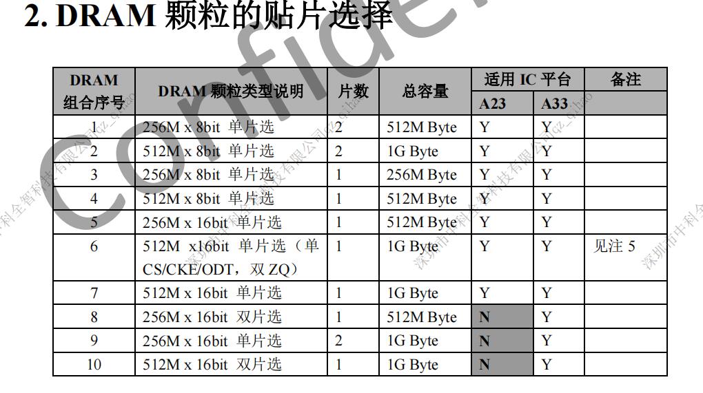

#4 全志 SOC » 求助 A33 单颗RAM 1G选型 » 2021-04-13 11:19:47
矮又肥
回复: 3
请教A33 单颗RAM 1G选型
现在板子上面就用了1颗512的。听别人说,A33单颗最大只支持 512,问官方让我看Allwinner Axx SDRAM Support List_v3.03,由于没有经验。只能挠挠头。
选型时候有点纠结请大哥哥们推荐几个  单颗1G型号。
这个是文档。
Allwinner Axx SDRAM Support List_v3.03.pdf
