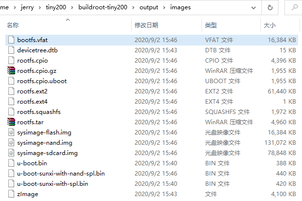

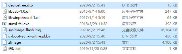

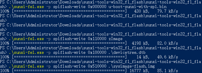

#14 全志 SOC » 求助!TINY200 R3 怎么启动? » 2020-09-02 16:31:09
_jerry
回复: 6
第一次玩,成功按照 github 上的教程生成了镜像:
生成的镜像
接着用 sunxi-fel.exe 烧写了如下4个:
烧写的镜像
烧写镜像
改用 ttl 的 usb 口后,有 COM4 串口:
COM4
但是用 putty 打开 COM4 没有打印,无流控波特率115200、9600等都试过了无反应:
无反应
大佬们,这个该怎么玩?
