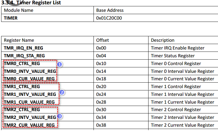

#5 Re: 全志 SOC » [分享] F1C200s的 timer0/timer1 都被占用了, 试一试在控制台玩 timer2 » 2021-04-22 15:52:56
把tina linux lichee/linux-3.10/drivers/clocksource/sunxi_timer.c
#define SUN3I_CLKSRC_ID         1
改成
#define SUN3I_CLKSRC_ID         2
启动/运行均正常,
控制台读timer2寄存器组也正常:
# devmem 0x01C20C30;devmem 0x01C20C34;devmem 0x01C20C38;
0x00000005
0xFFFFFFFF
0xDB7AE423
tick 定时器转为了timer2 ?

timer2 单次触发, 使用LOSC源(32Khz), 使能
devmem 0x01C20C34 32 0x8000;devmem 0x01C20C30 32 0x00000081;
查看定时器timer2数据:
0x00000081
0x00008000
0x00000F29
0x00000080
0x00008000
0x00000000
0x00000080
0x00008000
0x00000000

重复触发:
#timer2 装入定时值
devmem 0x01C20C34 32 0x5000000
#timer2 重复触发, 24M源, 使能timer2
devmem 0x01C20C30 32 0x00000005
#10 Re: 全志 SOC » [分享] F1C200s的 timer0/timer1 都被占用了, 试一试在控制台玩 timer2 » 2021-04-22 10:19:36
好了, 我们现在测试timer2,
#timer2 装入定时值
#timer2 单次触发, 24M源, 使能timer2
devmem 0x01C20C30 32 0x00000085
现在可以看 timer2 定时器当前数据了
0x00000085
0x05000000
0x03E40B4D  (当前值 | 倒计时)
0x00000084
0x05000000
0x00000000  (归零)
#11 全志 SOC » [分享] F1C200s的 timer0/timer1 都被占用了, 试一试在控制台玩 timer2 » 2021-04-22 09:56:32
无根浮萍
回复: 4
先读出 timer1 的寄存器:
# devmem 0x01C20C20;devmem 0x01C20C24;devmem 0x01C20C28;
0x00000005
0xFFFFFFFF
0x2E22414A
根据手册
0x01C20C20 是timer1控制寄存器, 重复触发, 1分频, 24Mhz源, 使能
0x01C20C24 timer1本次定时时间
0x01C20C28 timer1定时器当前值

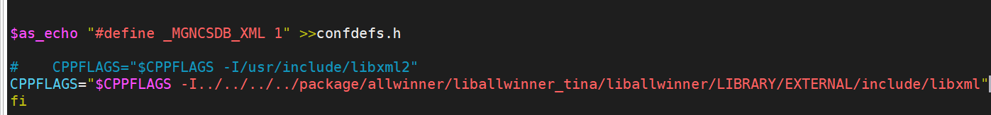

#12 全志 SOC » [分享] 解决tina linux 编译出现错误: » 2021-04-21 22:21:16
无根浮萍
回复: 0
编译错误:
arm-openwrt-linux-muslgnueabi-gcc -DHAVE_CONFIG_H -I. -I../.. -D__MGNCS_LIB__ -I/opt/v3s/tina/tina/out/banjo-R11_pref1/compile_dir/target/libmgncs-1.2.0/include -I. -I.. -I/opt/v3s/tina/tina/out/banjo-R11_pref1/compile_dir/target/libmgncs-1.2.0 -I/opt/v3s/tina/tina/out/banjo-R11_pref1/staging_dir/target/usr/include -I/opt/v3s/tina/tina/out/banjo-R11_pref1/staging_dir/target/include -I/opt/v3s/tina/tina/prebuilt/gcc/linux-x86/arm/toolchain-sunxi-musl/toolchain/usr/include -I/opt/v3s/tina/tina/prebuilt/gcc/linux-x86/arm/toolchain-sunxi-musl/toolchain/include -I/opt/v3s/tina/tina/prebuilt/gcc/linux-x86/arm/toolchain-sunxi-musl/toolchain/include/fortify -I/usr/include/libxml2 -DNDEBUG -Os -pipe -march=armv7-a -mtune=cortex-a7 -mfpu=neon -fno-caller-saves -Wno-unused-result -mfloat-abi=hard -Wformat -Werror=format-security -fstack-protector -D_FORTIFY_SOURCE=1 -Wl,-z,now -Wl,-z,relro -Wstrict-prototypes -pipe -MT mxmlds.lo -MD -MP -MF .deps/mxmlds.Tpo -c mxmlds.c  -fPIC -DPIC -o .libs/mxmlds.lo
In file included from /usr/include/libxml2/libxml/parser.h:810:0,
                 from /usr/include/libxml2/libxml/globals.h:18,
                 from /usr/include/libxml2/libxml/threads.h:35,
                 from /usr/include/libxml2/libxml/xmlmemory.h:218,
                 from /usr/include/libxml2/libxml/tree.h:1307,
                 from mxmlds.c:15:
/usr/include/libxml2/libxml/encoding.h:31:26: fatal error: unicode/ucnv.h: No such file or directory
 #include <unicode/ucnv.h>
compilation terminated.
Makefile:393: recipe for target 'mxmlds.lo' failed
make[6]: *** [mxmlds.lo] Error 1
修改这个文件 out/banjo-R11_pref1/compile_dir/target/libmgncs-1.2.0/configure
CPPFLAGS="$CPPFLAGS -I/usr/include/libxml2"
改成:
CPPFLAGS="$CPPFLAGS -I../../../../package/allwinner/liballwinner_tina/liballwinner/LIBRARY/EXTERNAL/include/libxml"
参考: https://www.cnblogs.com/tid-think/p/10769656.html
