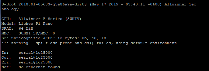

各位大佬,Tina3.5.x如何添加spi norfalsh型号,编译程序烧到spi norflash后不启动,直接进fel模式了,烧录到RAM可以正常运行。
spi norflash用的xt25f128
上图是烧写完重启之后串口信息。
上图是烧录到RAM后串口信息。
不接USB到电脑,串口什么数据都没有。

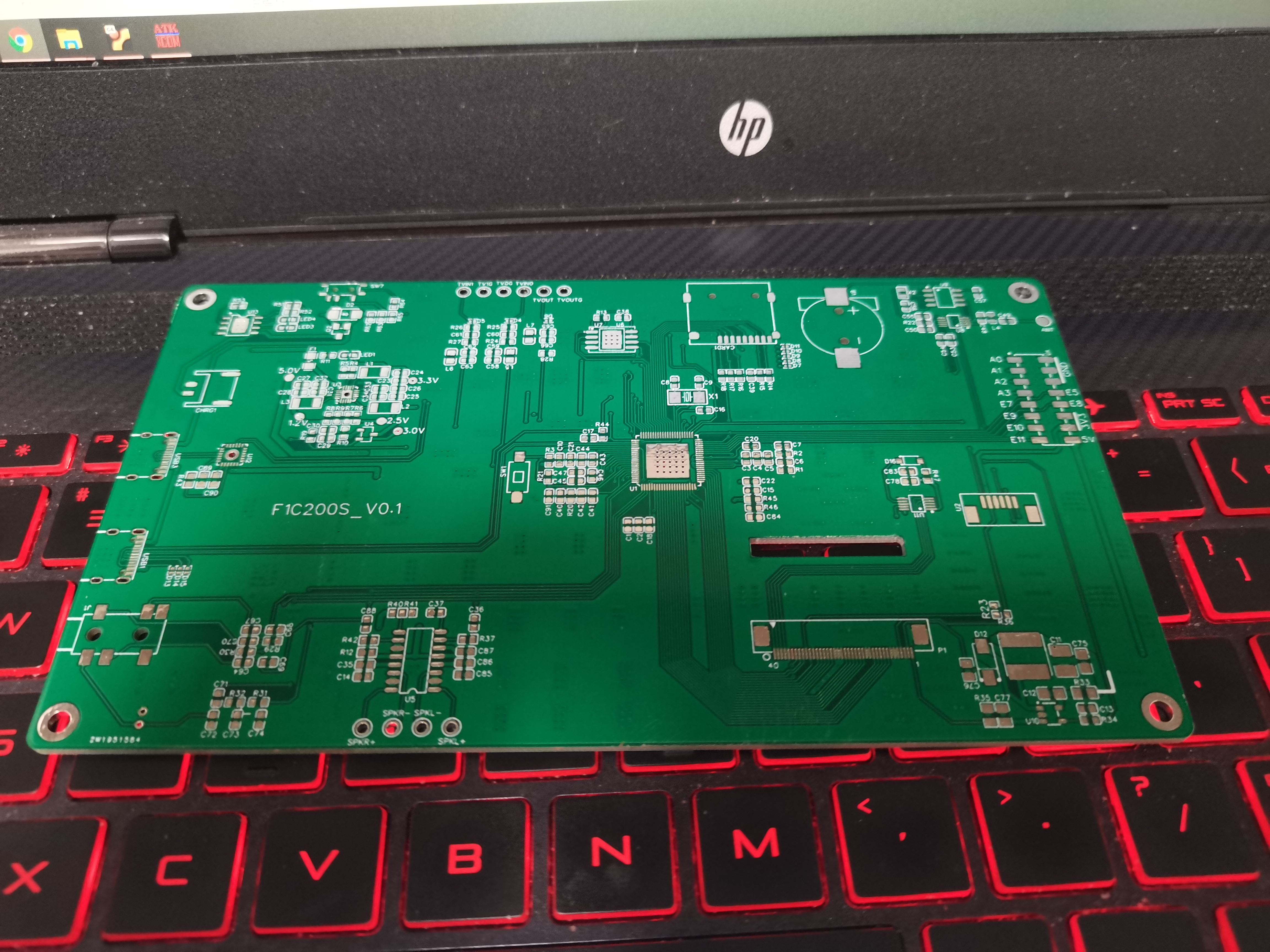

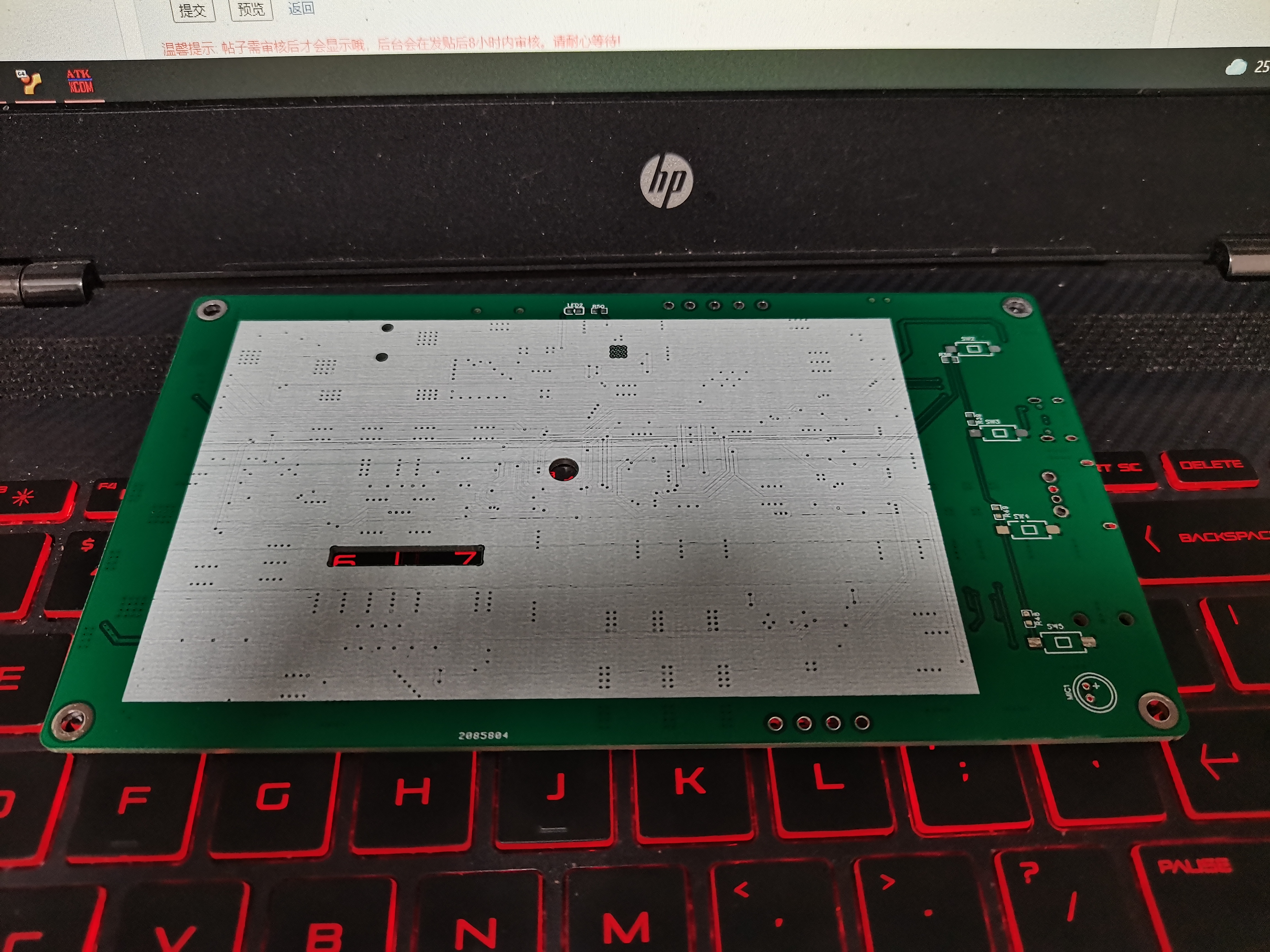

#11 全志 SOC » 发帖-记录一下F1C200S菜鸟入坑记 » 2021-07-07 22:45:22
jshxcn
回复: 3
从了解F1C系列片子到现在,大约三四个月的时间吧,还是从迪神的csdn博客了解到的,然后就到了现在的“哇酷开发者社区”。
哇酷开发者社区是一个很好的平台,资源丰富,大家也都比较活跃,作为一个从未接触过嵌入式linux的菜鸟的我,只能在社区里默默的看各位大神的帖子,从中搜寻自己需要的内容,经过一段时间的学习和资料搜集,有了自己做一块板子玩玩的想法,反正JP现在做板子免费,那就做一个玩玩吧。

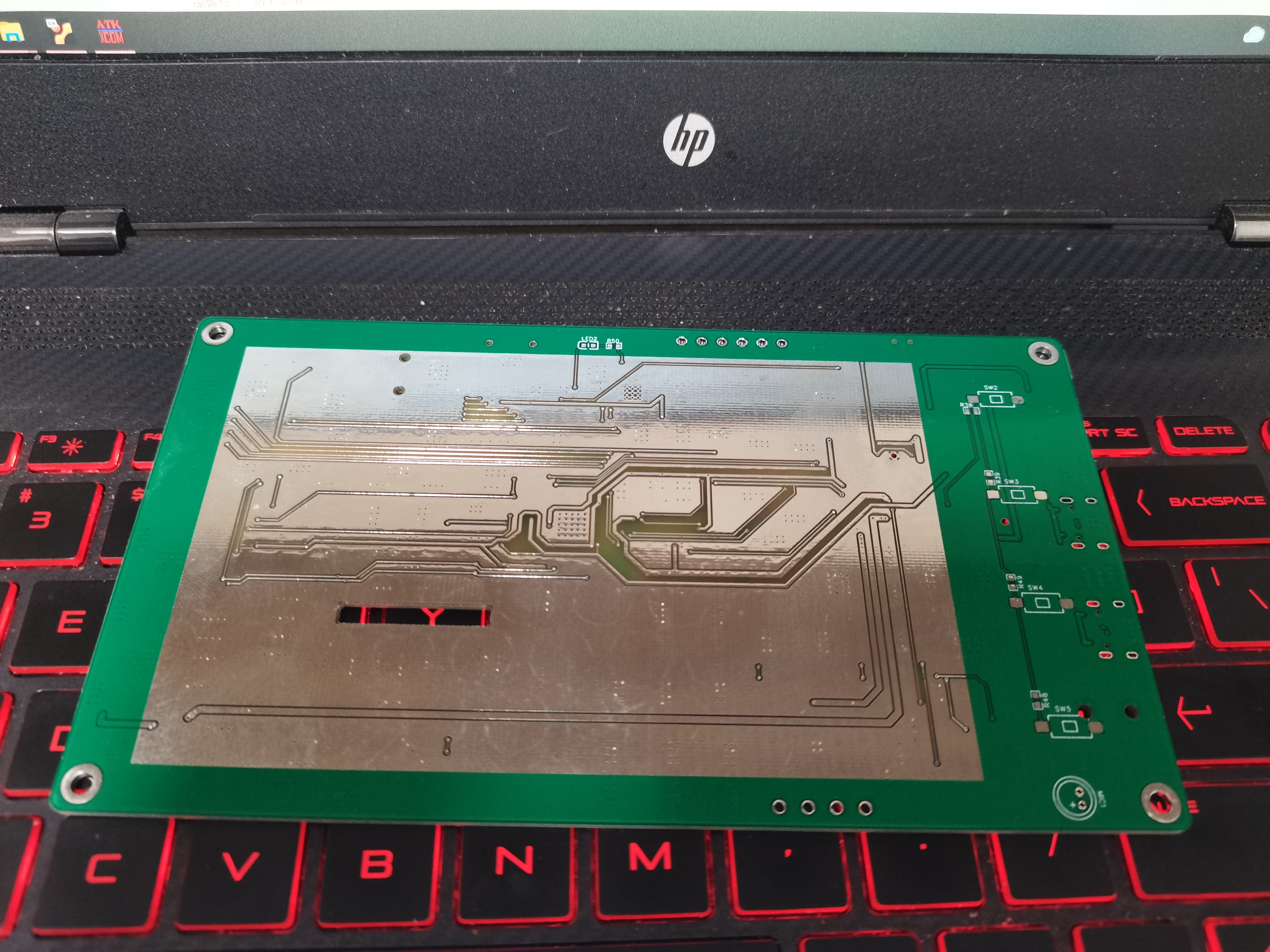

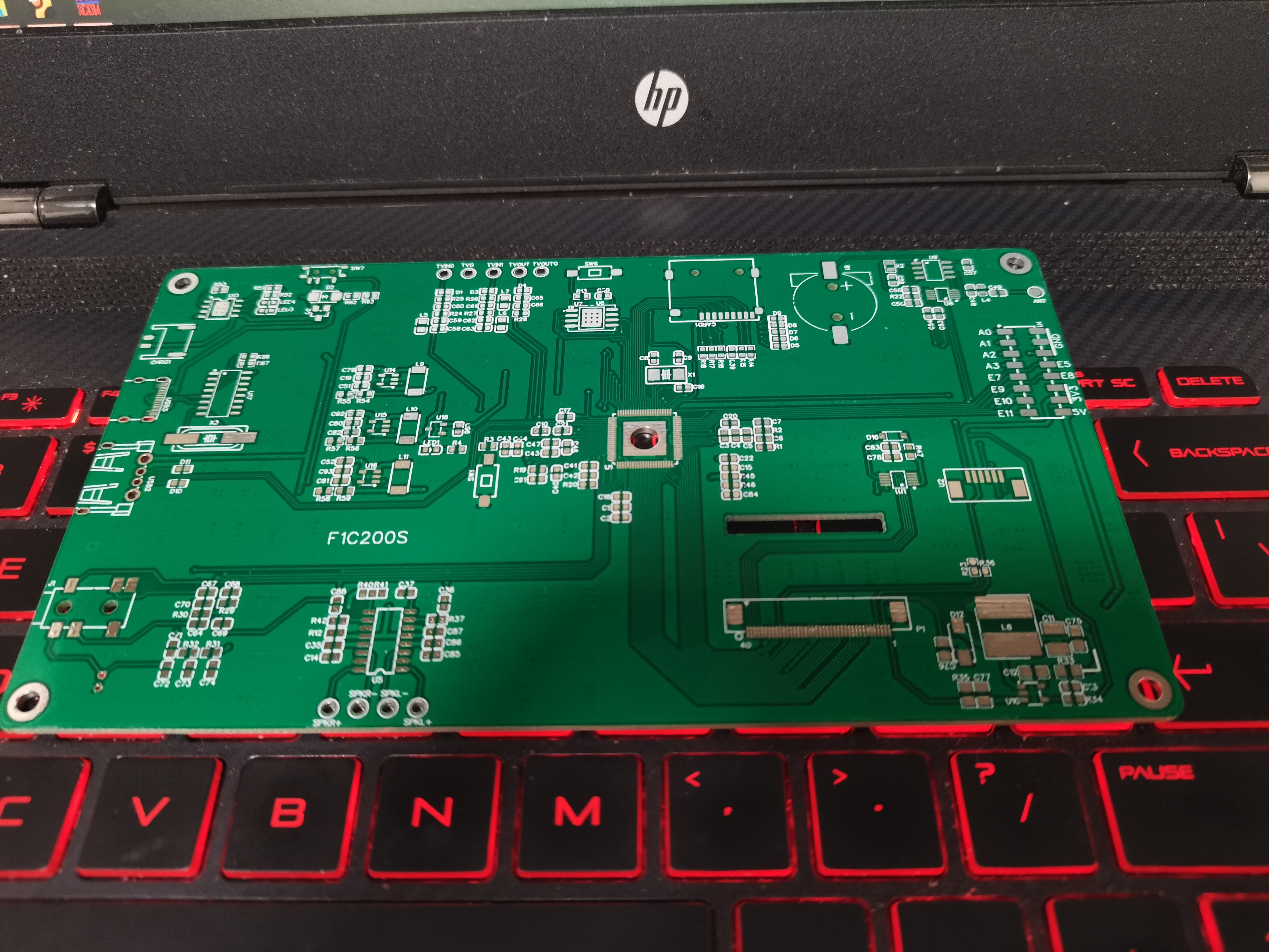

板子功能参考社区内的原理图,经过综合后形成,主要就是LCD,触摸,LRADC,USB,SD,FM,音视频这些功能,未用引脚引出备用。原理都差不多,这里就不贴原理图了,直接上板子吧。
上图是第一版,正面白花花一片,那是LCEDA画图把层搞错了,不过想想用高温胶带什么的贴上,也是不影响使用,反正也是玩,于是乎就开是焊接。首先焊接电源,电源采用的是EA3036,社区用这个电源的挺多,官方也是使用这个,想必应该没问题,集成度高,就是手焊不方便。电源焊接完成之后,先测量一下输出吧,测量结果大失所望,三路电压只有2.5V正常,其它两路电压都接近输入电压,然后就是EA3036拆了焊,焊了拆,结果依旧。心想是芯片坏了吧,毕竟淘宝买的,一个不到1块钱,还包邮,剩下几个也没再试,直接重新画板,待下月接着免费打。
接着,第二版来了。电源更换为SY8088,三路分离,方便焊接。电源焊接完毕,测量电压正常,然后就是焊接200s和外围电路、LCD、背光电源这些。200s用热风枪270℃吹的,两层版还是很好吹,一会就好了。焊接完成,接下来开始挖坑......
坑①:首先是晶振,这个想必都不会犯错的地方,对于一个第一次接触全志芯片的我来说,也许就不一样了。我用的是8M晶振~~~焊接完成,直接接USB到电脑,死活认不出来USB设备,折腾到半夜无果,睡觉,第二天更换一个坏掉的500s(咸鱼买的废板子,烧坏了,但是可以USB用sunxi-tools下载程序)问题依旧,然后翻手册,看到晶振要24M......手头没晶振,废板子在家,回家后换掉晶振可以正常识别USB设备。
坑②:SVREF。这是f1系列的33脚,手册中描述为 SIP DDR1,引脚功能为P,为电源脚,参考原理图中此脚电压为1/2 VCC-DRAM。板子焊接完,实际测量该脚电压2.46V,和VCC-DRAM电压相同,单独测量VCC-DRAM、SVREF、GND之间均不短路,查找一夜无果。第二天拆掉200s,上电测量SVREF电压,依旧2.46V,重新焊接分压电阻,清理200s焊盘后,测量电压终于正常了~~~那么接着把拆下来的200s再焊上吧。焊上之后,测量SVREF电压正常,使用迪神的DKTool检测正常。(注:一开始的现象是sunxi-tools可以下载程序,但是200s不工作,迪神的DKtool检测需要很久才能检测到芯片和flash,但是接着就检测不到了)

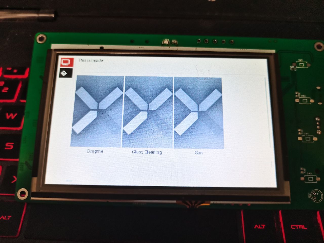

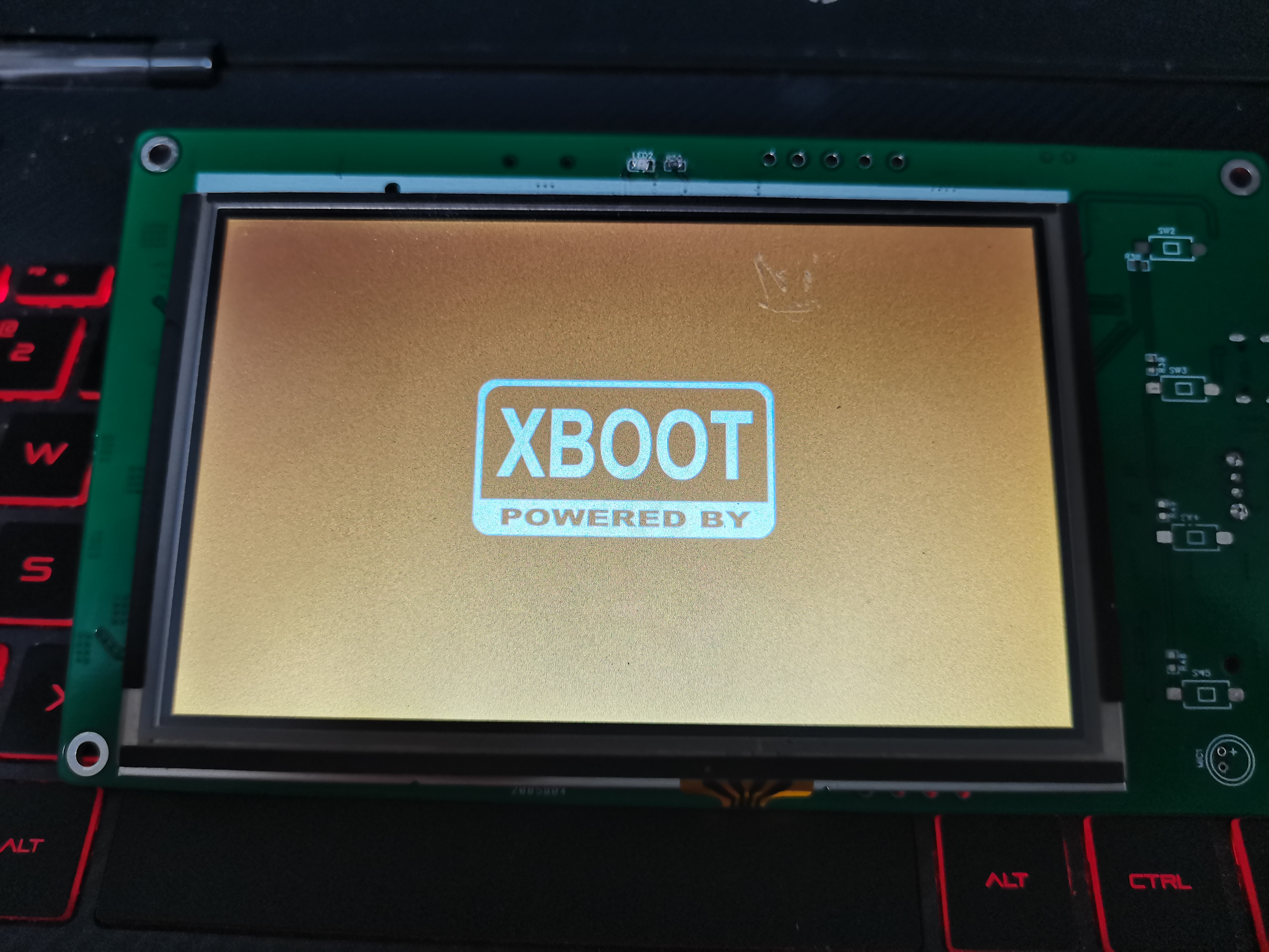

下载xboot程序测试一下显示屏吧,5寸800*480带电阻触摸的屏幕,咸鱼不到30块,买来还没亮过

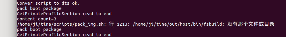

这些是32bit的可执行文件,而你的系统是64bit,需要装几个软件,你搜一下,本站有帖子
谢谢,安装lib32stdc++6之后就可以了
#18 全志 SOC » Tina打包失败 » 2021-04-19 16:51:18
jshxcn
回复: 2
Tina打包提示“没有那个文件或目录”,实际存在这个文件,请大佬指导
