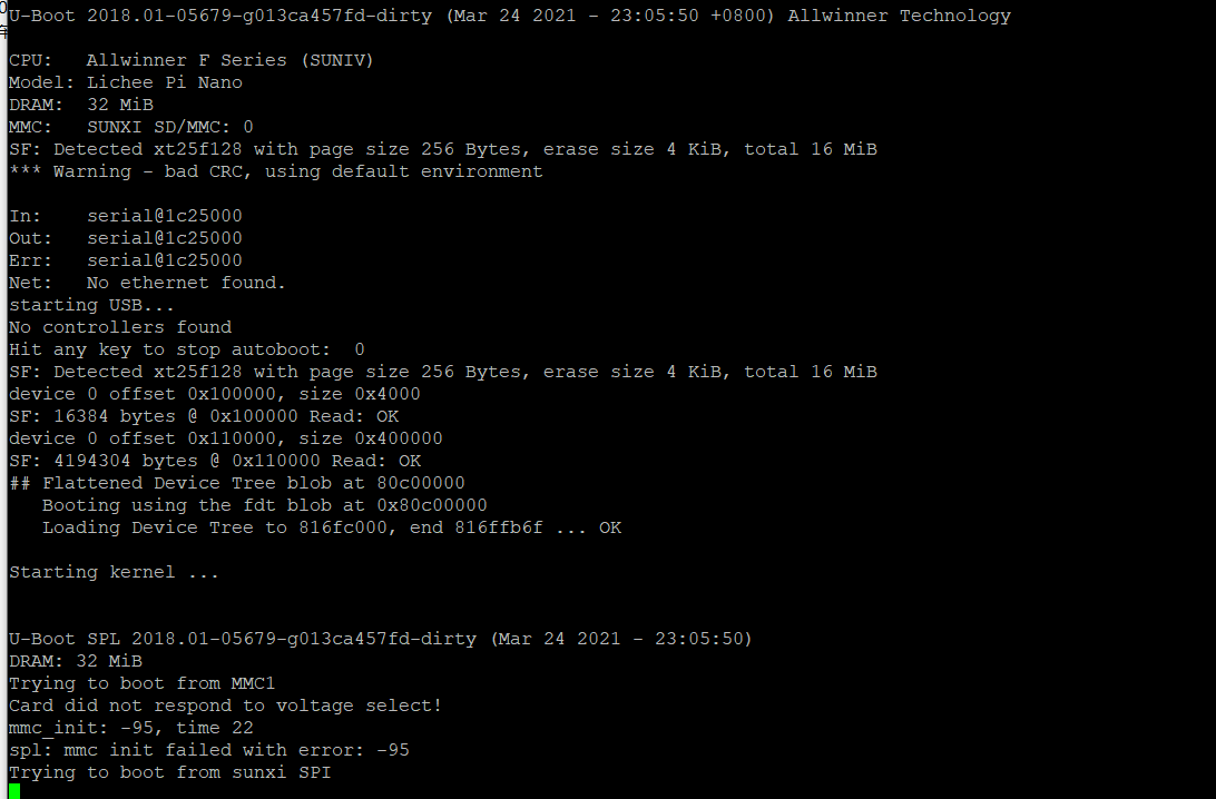

#9 全志 SOC » 荔枝派nano f1c编译完内核写入flash 无法启动 » 2021-03-25 21:38:10
梦程
回复: 1
使用荔枝派官方的uboot编译好了,可以启动,轮到启动kernel的时候就一直卡住重启。
uboot
uboot改了启动地址
#define CONFIG_BOOTCOMMAND   "sf probe 0 50000000; "                           \
                             "sf read 0x80C00000 0x100000 0x4000; "  \
                             "sf read 0x80008000 0x110000 0x400000; " \
                             "bootz 0x80008000 - 0x80C00000"
flash型号是xt25f128,在uboot中已经修改,kernel的.config使用的是http://dl.sipeed.com/LICHEE/Nano/SDK/config 官方的这个,增加了jffs2支持,其他都没有修改
请问该如何解决不能进入kernel启动流程的问题?
