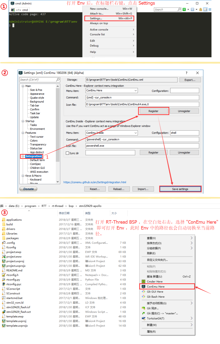

3.按照 env 目录下用户手册和图片配置右键菜单

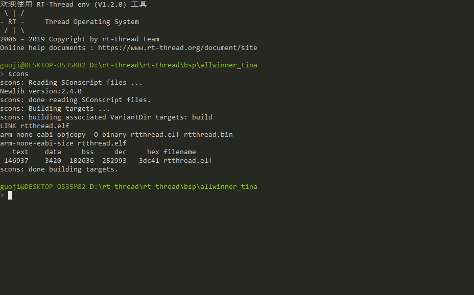

二、编译 allwinner_tina
1.下载源码:git clone https://github.com/RT-Thread/rt-thread.git
2.切换到 rt-thread\bsp\allwinner_tina,右键打开 env 工具执行 scons 命令

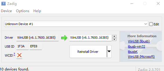

3.打开压缩包中的 zadig 程序,找到未知设备,配置为 WinUSB 驱动

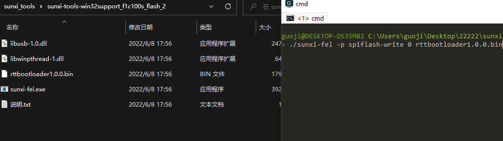

1.短接 spiflash 的 1、4 引脚后,插上 usb,断开短接
2.找到压缩包中的 sunxi-fel 工具和 rttbootloader1.0.0.bin,执行 ./sunxi-fel -p spiflash-write 0 rttbootloader1.0.0.bin 或者下载 Firmware 目录的 rtboot-1.0.3.bin

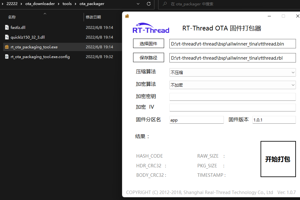

五、打包应用程序
1.下载打包应用 git clone https://github.com/RT-Thread-packages/ota_downloader.git
2.在 tools/ota_packager 中使用 RT-Thread OTA 固件打包器打包固件,固件名称为 app,固件版本 1.0.1

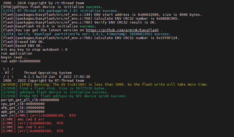

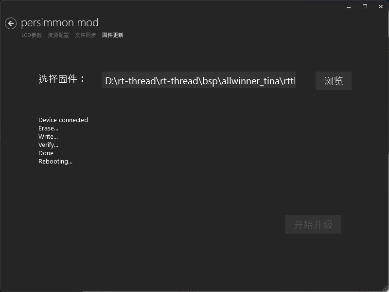

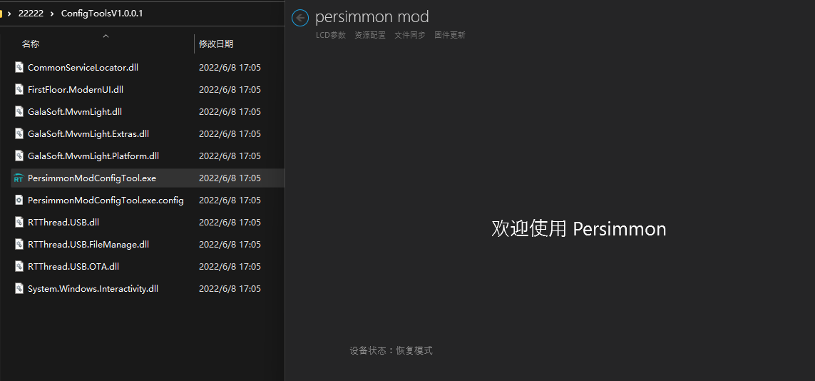

1.MobaXterm连接串口,波特率 115200

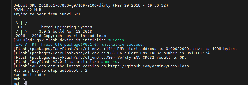

2.3s 内打断 boot 程序
3.ConfigToolsV1.0.0.1 目录打开 PersimmonModConfigTool 工具,显示设备状态:恢复模式
4.选择固件更新,选择固件,恢复设备
升级成功

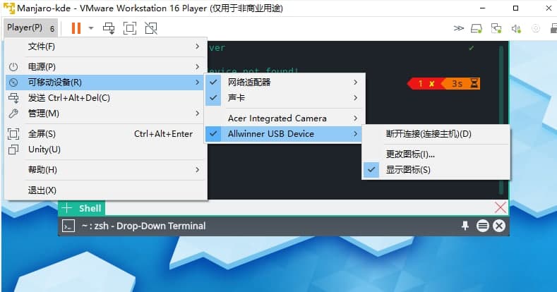

软件环境:虚拟机VMware
现象:虚拟机可以识别到该USB
使用lsusb命令如下
Bus 001 Device 001: ID 1d6b:0002 Linux Foundation 2.0 root hub
Bus 002 Device 012: ID 1f3a:efe8 Allwinner Technology sunxi SoC OTG connector in FEL/flashing mode
Bus 002 Device 004: ID 0e0f:0008 VMware, Inc. Virtual Bluetooth Adapter
Bus 002 Device 003: ID 0e0f:0002 VMware, Inc. Virtual USB Hub
Bus 002 Device 002: ID 0e0f:0003 VMware, Inc. Virtual Mouse
Bus 002 Device 001: ID 1d6b:0001 Linux Foundation 1.1 root hub
使用命令 sudo sunxi-fel ver
ERROR: Allwinner USB FEL device not found!
