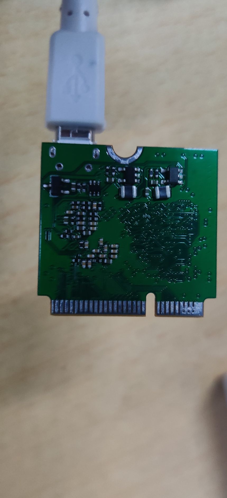

#8 Re: 全志 SOC » 发张自己做的H3板子的图片 » 2022-03-08 13:41:39
摸鱼moyu 说:
这个是几层啊,我产生了白嫖的想法
六层,白嫖不了😂

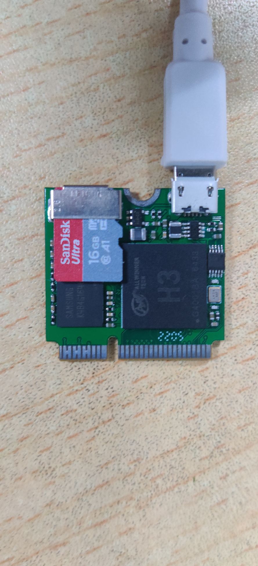

#11 Re: 全志 SOC » 发张自己做的H3板子的图片 » 2022-03-08 09:33:48
regestday 说:
这是M2接口吗
mini PCI-E

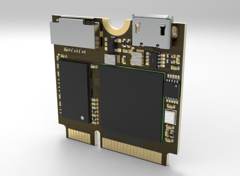

touchey 说:
USB供电靠谱吗?用的是外接电源,还是从PC取的电?
PC取电,应该没问题的吧,nanopi不也这样设计的吗
到时候做个底板外部输入5V也行呐
#13 Re: 全志 SOC » 发张自己做的H3板子的图片 » 2022-02-28 10:02:56
touchey 说:
漂亮舒服的小板子
哪些资源引出来了呢?
SPI*1
I2C*1
UART*3
USB*4
网口*1
因为只是做着玩玩加上mini PCI-E引脚数太少,所以只引出了一点点东西

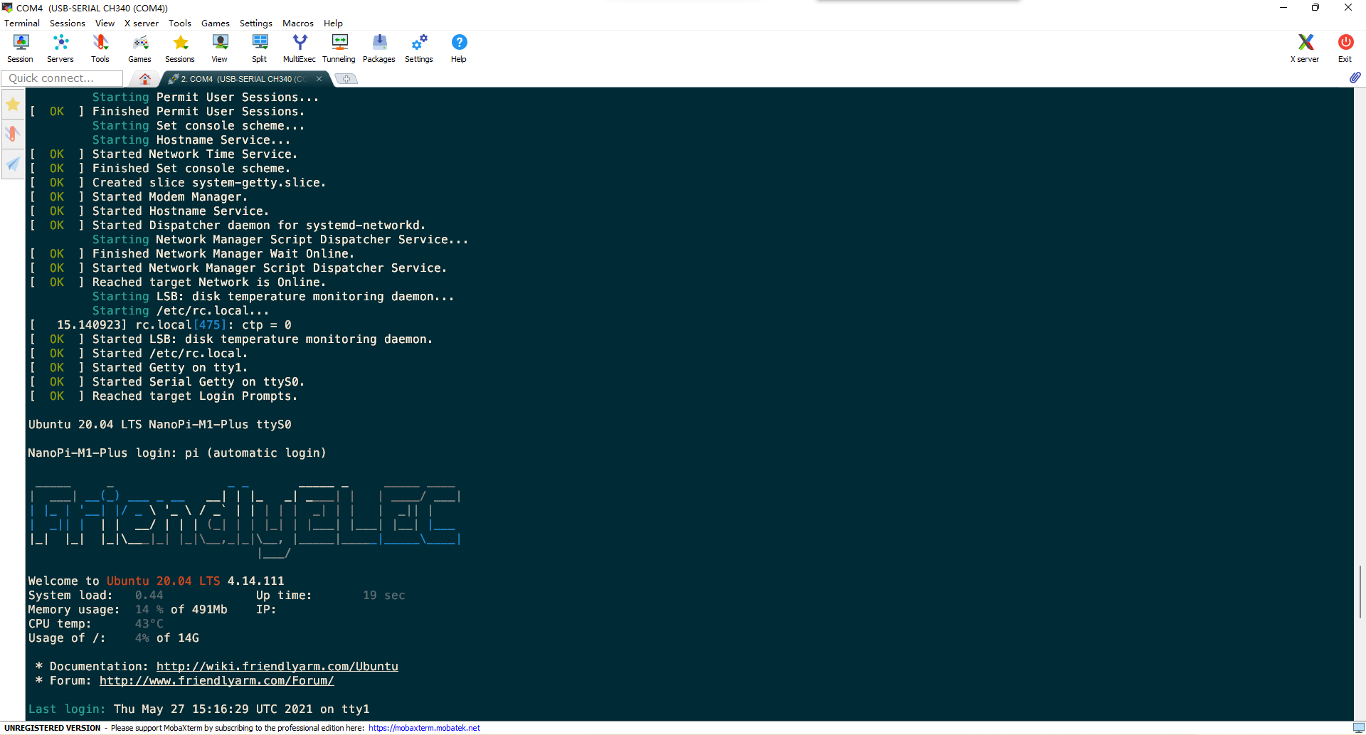

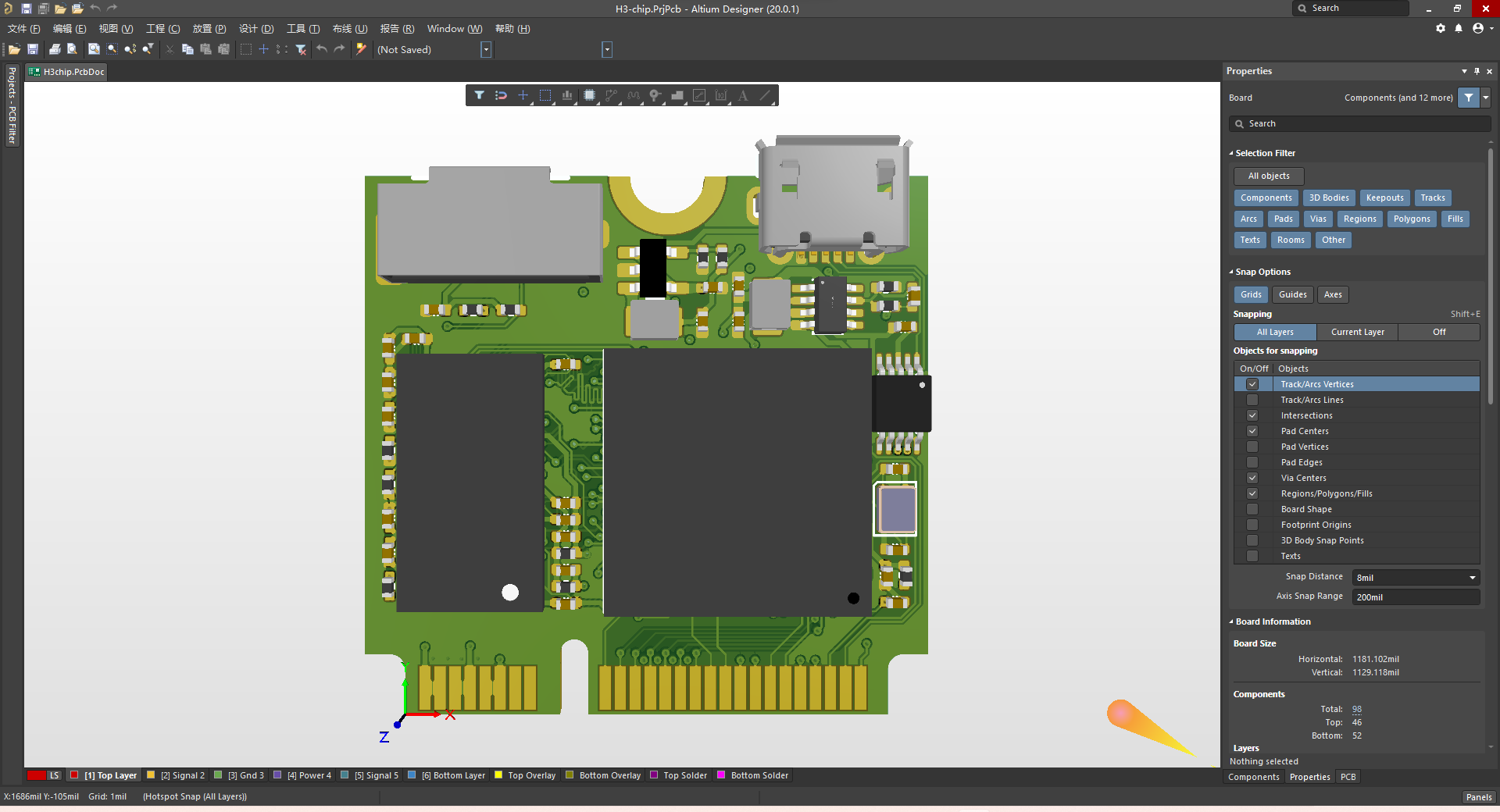

#14 全志 SOC » 发张自己做的H3板子的图片 » 2022-02-28 00:13:46
一表囚团
回复: 24
AD三维模型
正面照
背面照
跑Ubuntu
第一次画H3的板子,一次跑起来,舒服了 big_smile
(H3是真的烫
