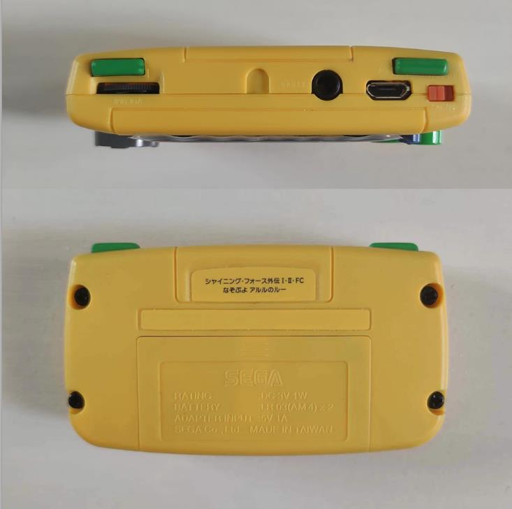

这次我没做打印件。完全是废物塑料手工打磨制作的,我到时把键做个模文件分享下吧
#5 Re: 司徒开源 » 研究Game Gear Micro掌機的開源可行性 » 2022-06-17 13:01:38

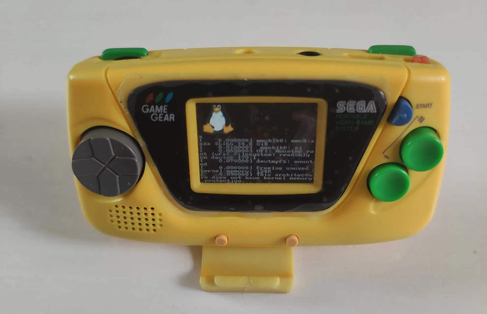

我的终于改机完成,接下来继续期待司徒的进展了!

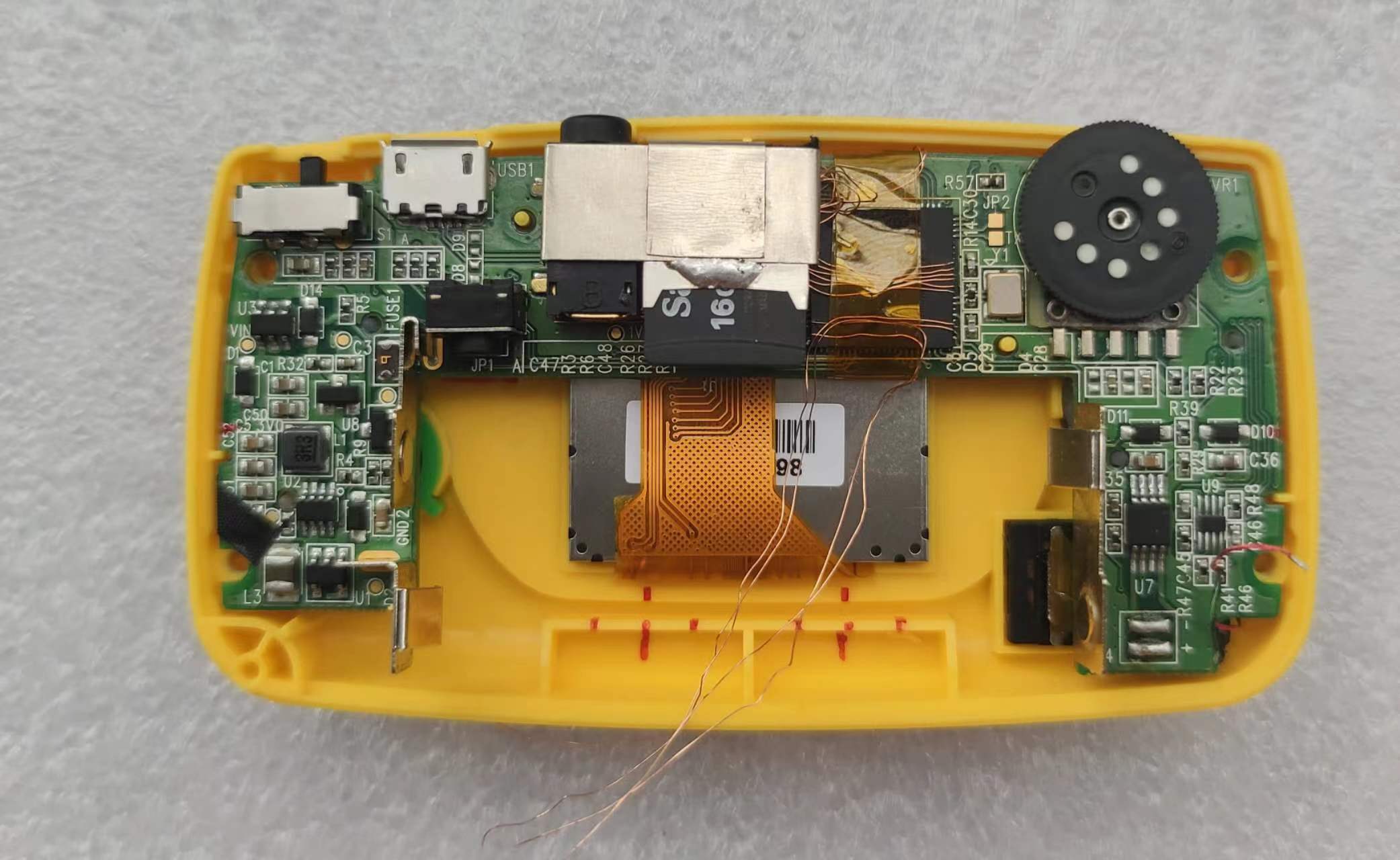

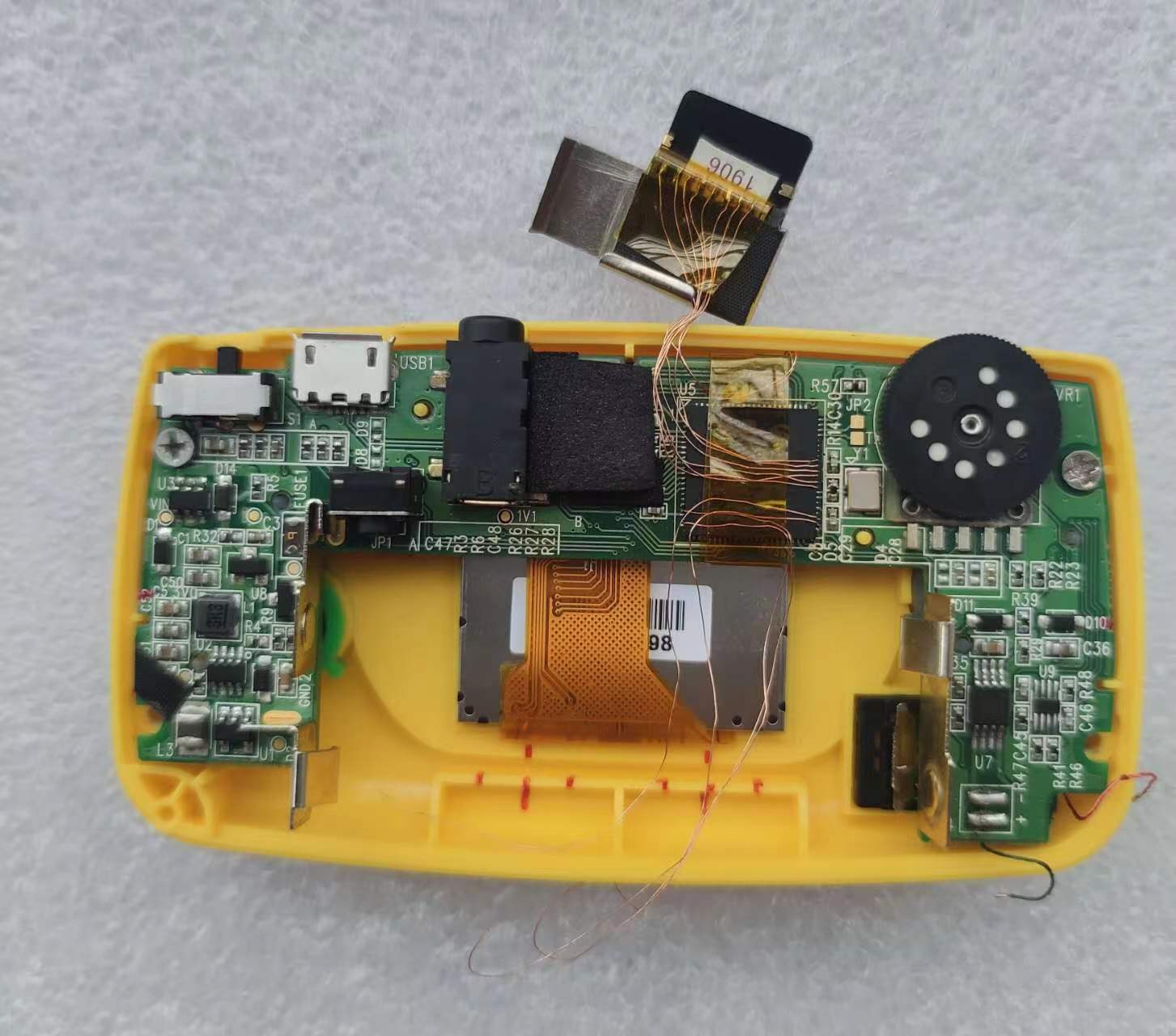

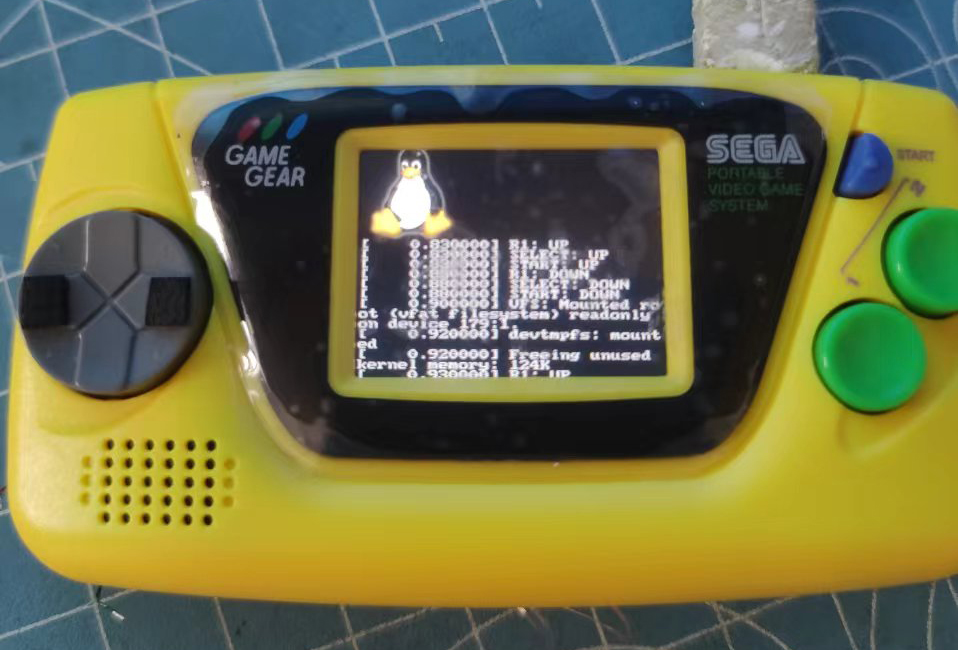

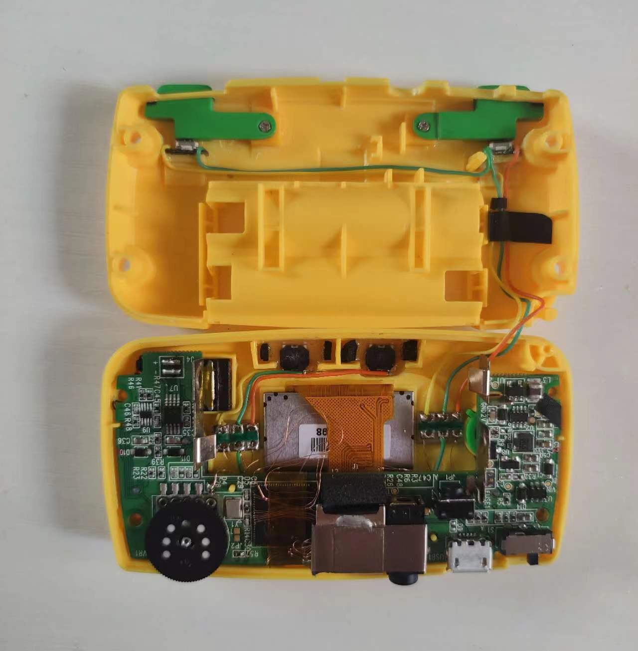

这个刷机包正常了。最难的卡座接入项我已完成了,接下来就是4个键的安装了。司徒这改机贴是焊技的高级篇了,真会难倒一些人,我花了点时间总算跟上了。提示有兴趣改机的朋友们,备好特尖烙铁头、焊膏、0.1mm跳线、放大镜还有眼药水,开始探索你的微观世界吧。接下来看谁还跟上的,报到分享下普升高级焊师的喜悦。感谢司徒总给我们好玩的东西!

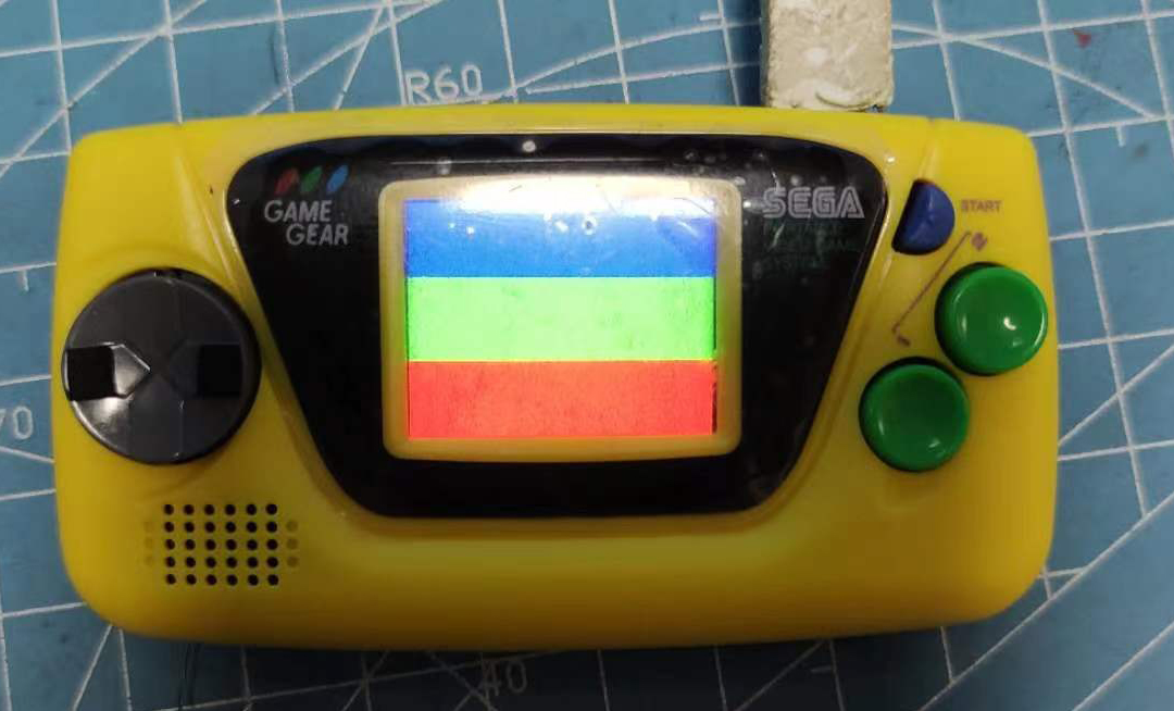

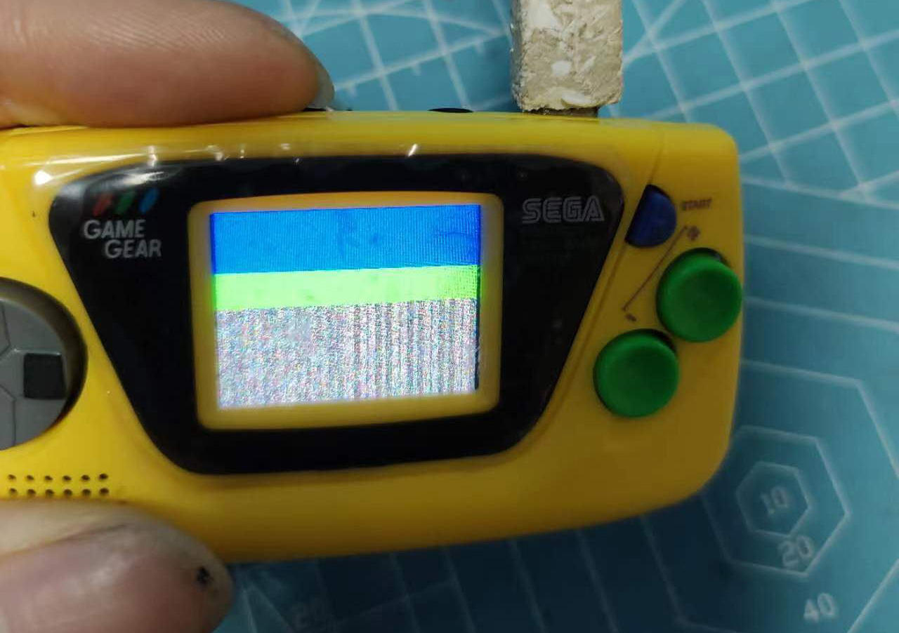

这个可以,开始为下拉渐进式覆盖花屏的过程,正常吧?

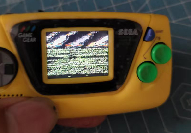

我的刚焊好测试不正常,企鹅画面显斜纹抖动情况

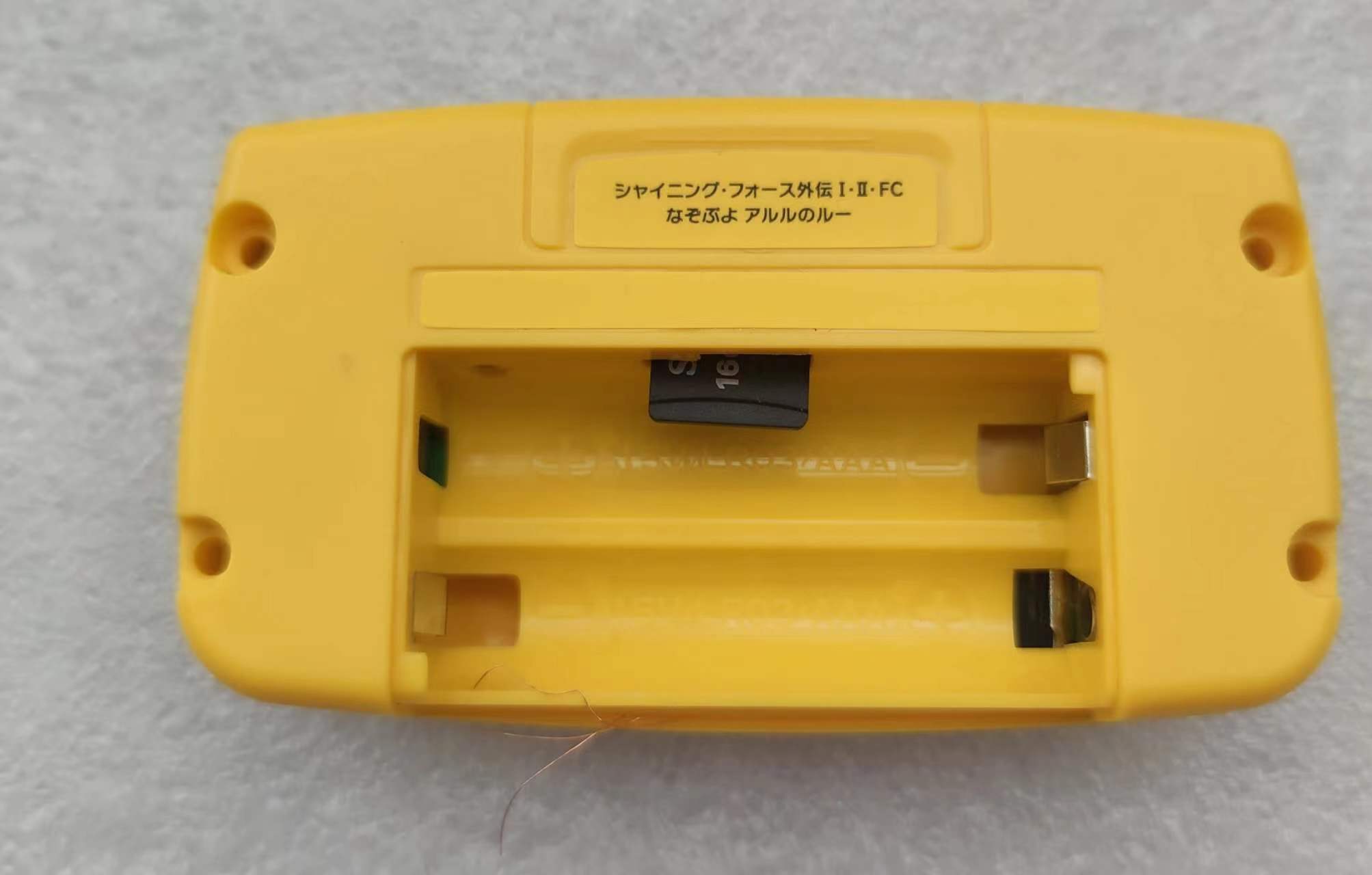

记得你做竖米双系统时是有开机插拔卡的操作的。这机不涉及,那我就放心把卡口弄在电池仓了,以免过多破坏原外观。

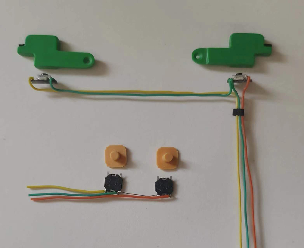

下面分享一下本人采用的为小横米增加LR2实体键方案,改机操作如下图,推荐采用欧姆龙那款白色6x6x4.3的微动按键,力度合适,需把键底磨掉0.3的厚度,键帽如提供的STL文件,可根据自己喜好上色。提示此为极端位置的刚好实现方案,按个人实际操作,键帽、微动、壳子都可能需多次摆位测量打磨,才适用微动的GND已焊接于板上固定,只需焊接两飞线,具体引接如前面司徒所说明的,有动手能力可玩玩。接下继续期待司徒大哥的惊喜!
