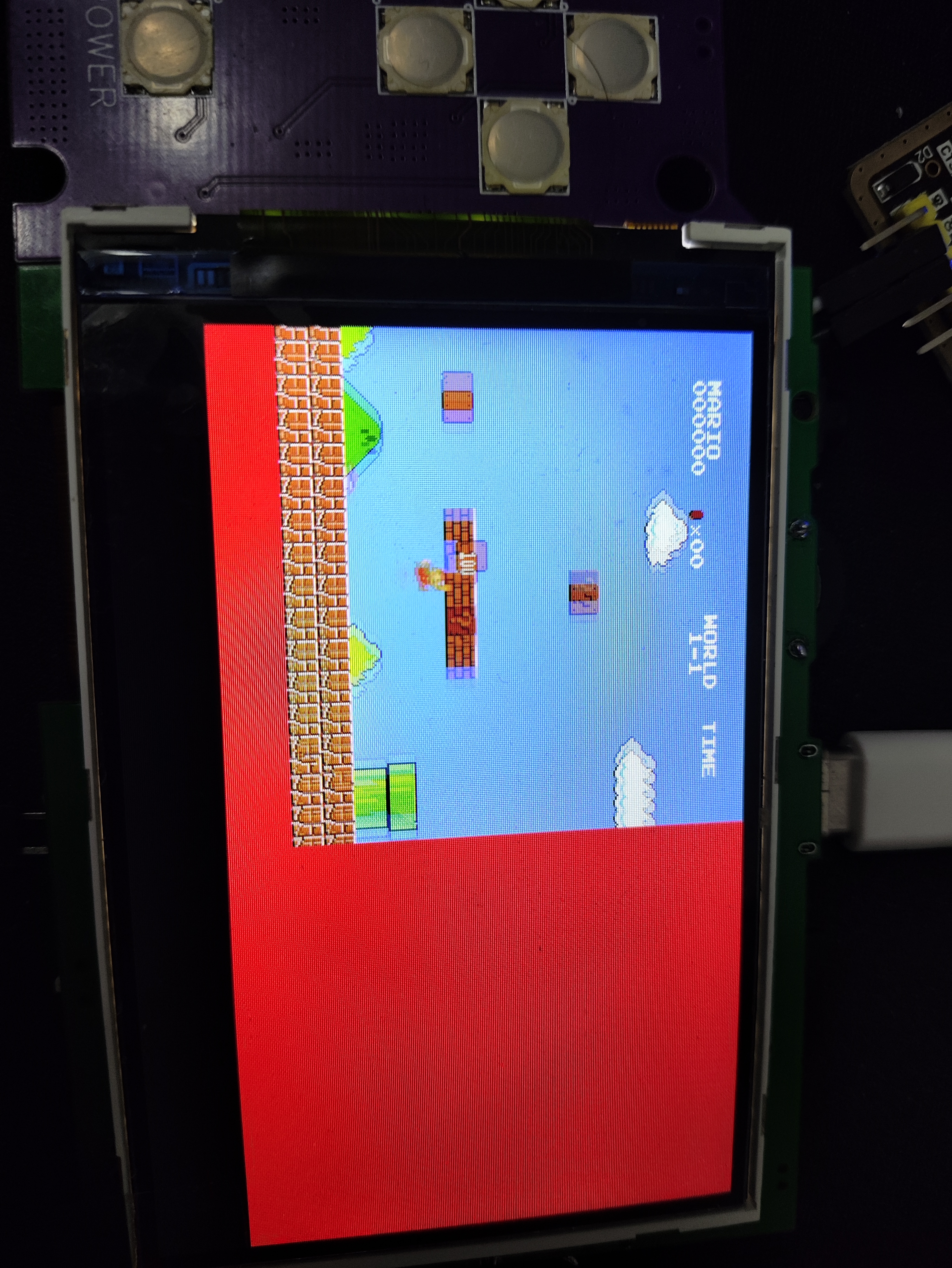

#2 Re: 全志 SOC » 熬了几百个通宵,终于搞定T113-s3裸奔(从boot写起,到程序运行) » 2024-04-25 21:51:02
支持音频驱动了,声音有点小,请自行调大,使用dma方式播放音频。
板子开源了地址贴一个:
https://oshwhub.com/t113-s3/t113-s3-funkeys

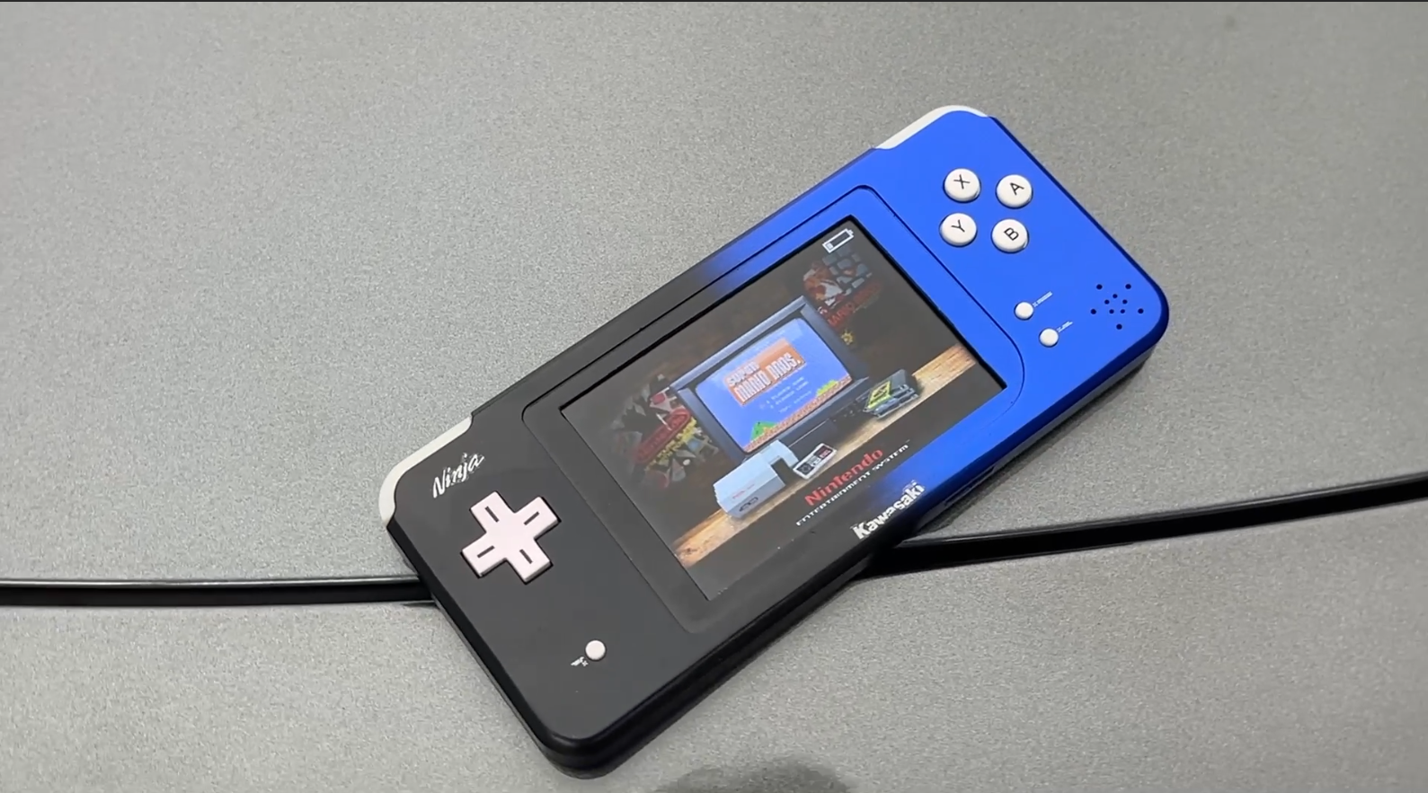

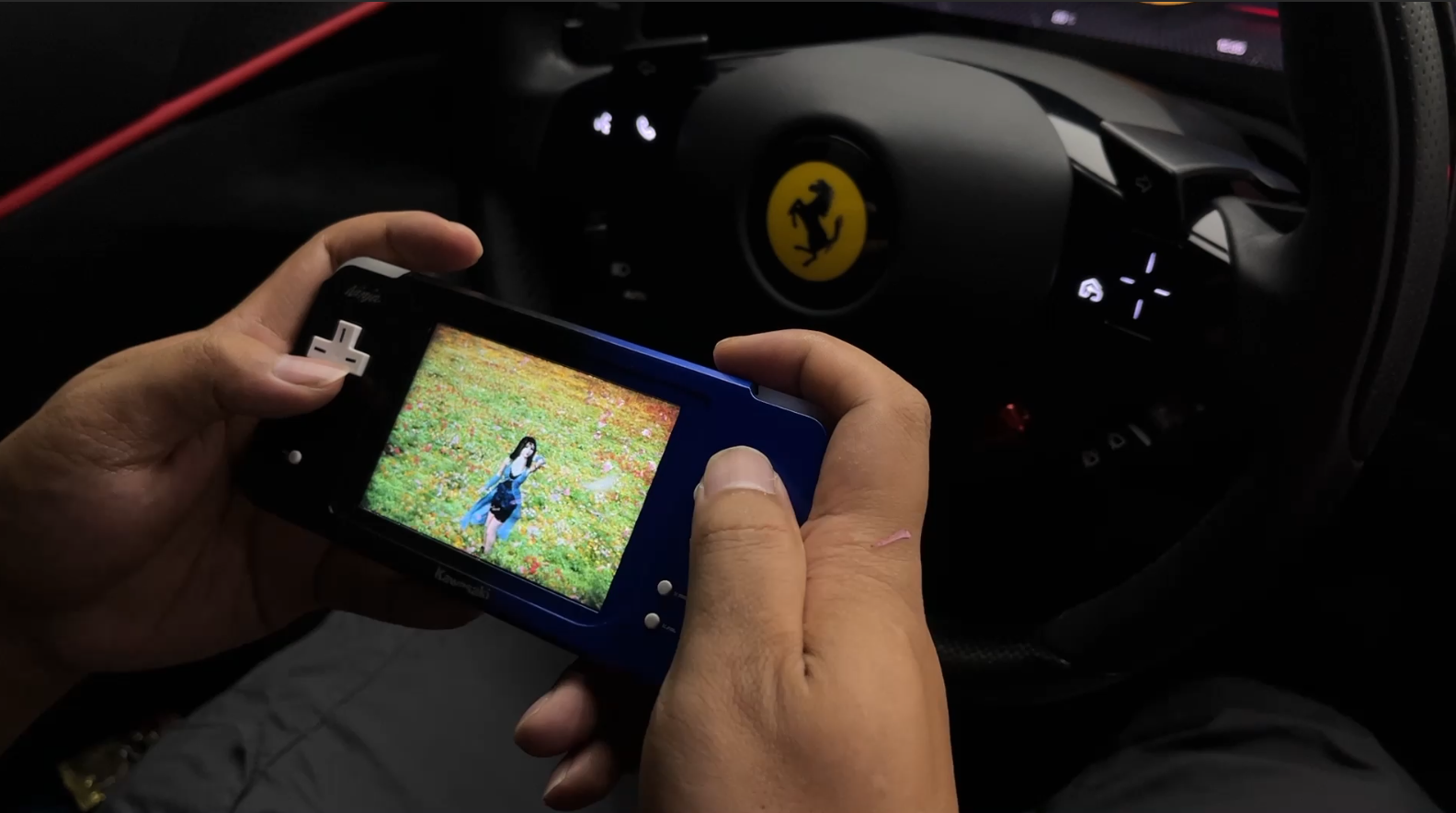

#3 全志 SOC » T113-S3 开源双核 FunKey 掌机硬件和系统 » 2024-04-25 21:35:48
evilbinary
回复: 18
我们很高兴地宣布,全新的双核FunKey开源掌机已经来了!作为一款开源硬件与软件项目的重要成果,这台掌机的发布标志着我们的团队在开源嵌入式系统领域迈出了新的一步。
介绍
FunKey 掌机是一个旨在为开发者和玩家提供全面自由度的掌上游戏设备。它不仅具备了强大的游戏性能,还拥有开放式硬件和软件架构,让用户可以尽情发挥创造力,定制自己的游戏体验。
芯片:全志T113-S3
内存128M
系统:FunKeys系统
开源硬件
FunKey 掌机采用了完全开源的硬件设计,其中包括了主板、屏幕、按键、电池等关键部件。我们的硬件设计文件在开源硬件和GitHub 上开放,使得任何人都可以查看、修改和制造这台掌机,从而推动整个开源硬件社区的发展。
开源硬件地址:
开源软件
除了硬件,我们的开源团队还致力于开发一系列开源软件,包括操作系统、开发工具等。我们的操作系统基于 Linux 内核和YiYiYa,并提供了丰富的游戏开发框架,让开发者可以轻松地开发自己的游戏并在掌机上运行。
开源软件地址:
https://github.com/evilbinary/YiYiYa
https://github.com/FantasyGmm/FunKey-OS-T113
新特性
双核处理器:FunKey 掌机首次搭载双核处理器,提供更强大的计算性能和图形渲染能力,让游戏体验更加流畅。
全新外观设计:我们重新设计了掌机的外观,采用了更加时尚、符合人体工程学的设计,使得握持更加舒适,操作更加顺畅。
更大容量电池:为了满足用户长时间游戏的需求,我们增加了电池容量,延长了掌机的续航时间,让玩家可以更加尽兴地享受游戏乐趣。
复刻走起
双核 FunKey 掌机的发布不仅是我们团队的努力成果,更是开源社区的共同成就。我们鼓励更多的开发者加入到我们的项目中来,共同探索掌上游戏的无限可能性!
复刻交流群:825088536

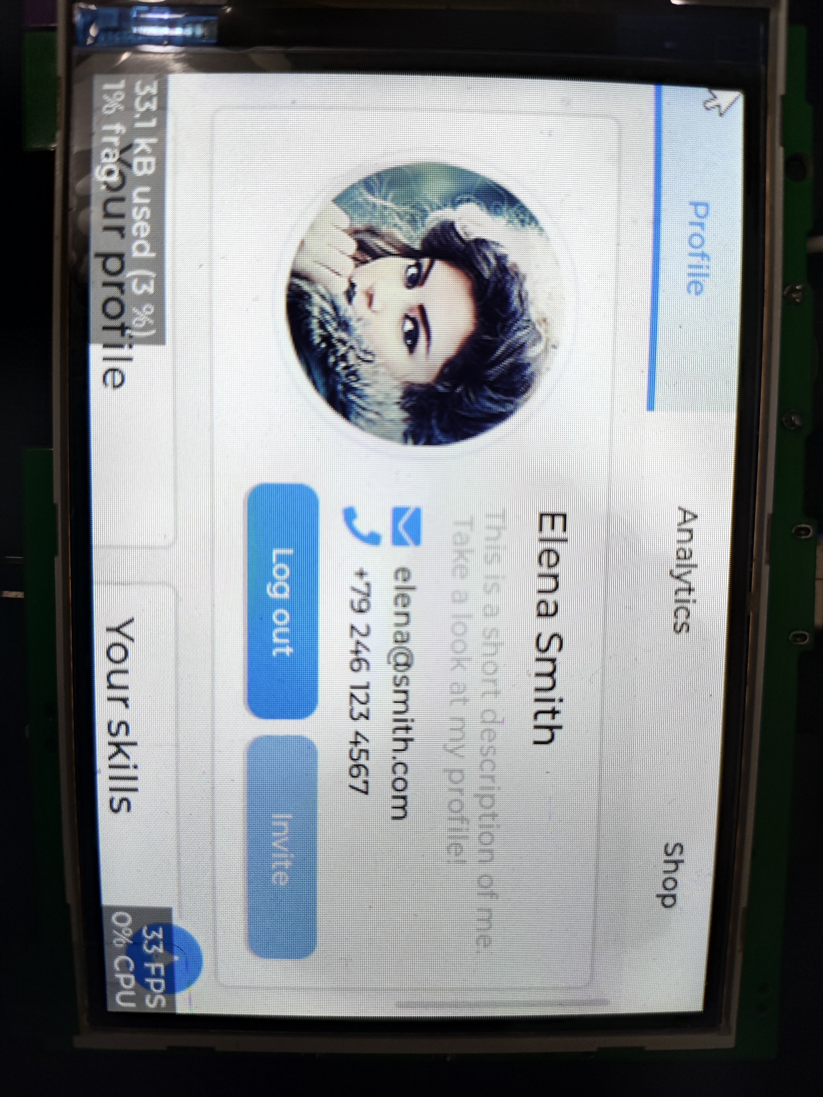

#7 全志 SOC » 熬了几百个通宵,终于搞定T113-s3裸奔(从boot写起,到程序运行) » 2024-04-05 08:44:34
evilbinary
回复: 12
克隆项目
git clone https://github.com/evilbinary/YiYiYa.git
make pull
安装构建工具
pip install yymake
ya -m debug -p t113-s3 -r t113-s3
运行

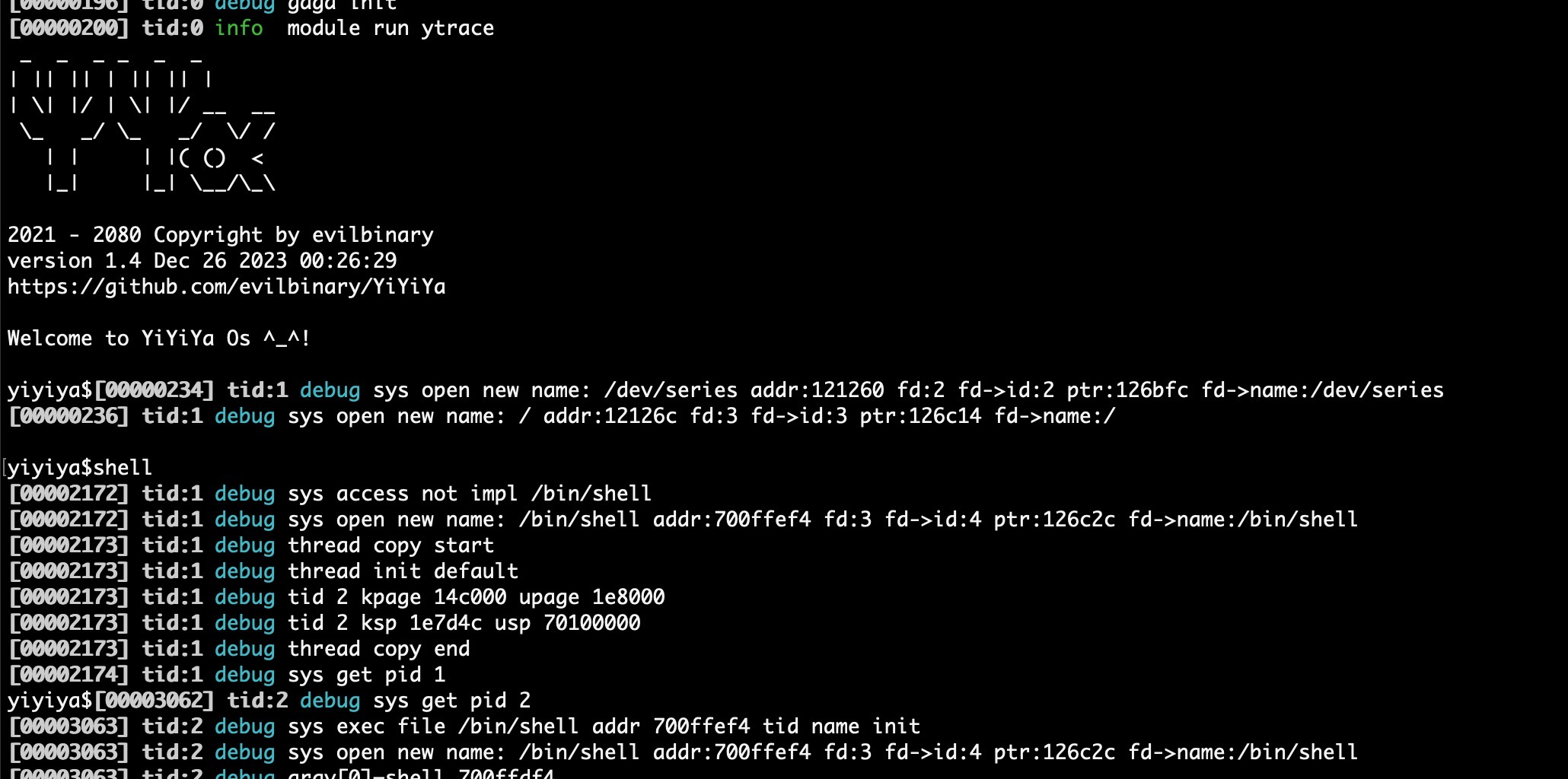

#10 全志 SOC » 熬了几百个通宵,终于搞定V3S裸奔(从boot写起,到程序运行) » 2023-12-26 00:58:16
evilbinary
回复: 14
克隆项目
make pull
安装构建工具
pip install yymake
ya -m debug -p v3s -run=v3s
编译
welcome to use ymake 0.7.3 ,make world happy ^_^!!
tinyusb todo support
[1%]:compile  target archcommon
[2%]:compile  target platform
[2%]:compile  target arch
[3%]:compile  target algorithm
[4%]:compile  target kernel
[5%]:compile  target gcc
[6%]:compile  target mod-queue
[6%]:compile  target mod-devfs
[7%]:compile  target mod-bcm
[8%]:compile  target musl
[9%]:compile  target mod-debug
[9%]:compile  target mod-gaga
[10%]:compile  target mod-musl
[11%]:compile  target mod-ipc
[12%]:compile  target mod-pty
[13%]:compile  target mod-log
[13%]:compile  target mod-gpio
[14%]:compile  target mod-rtc
[15%]:compile  target mod-sdhci
[16%]:compile  target mod-mouse
[17%]:compile  target mod-gpu
[17%]:compile  target mod-fat
[18%]:compile  target mod-test
[19%]:compile  target mod-posix
[20%]:compile  target mod-loader
[20%]:compile  target mod-spi
[21%]:compile  target mod-i2c
[22%]:compile  target mod-serial
[23%]:compile  target zlib
[24%]:compile  target kernelcommon
[24%]:compile  target modules
[25%]:compile  target png
[26%]:compile  target jpeg

build success! cost 0:00:01.302443
run v3s fel build/v3s/armv7-a/debug/duck.fit
AWUSBFEX soc=00001681(V3s) 00000001 ver=0001 44 08 scratchpad=00007e00 00000000 00000000
串口中输入运行
infones mario.nes
boot
Hello,YiYiYa OS
display init
test display hello,YiYiYa
interrupt init cpu 0
mm init
phy dump
base:0 0 lenght:0 40000000 type:1
total memory 1024m 1048576k
alloc init
kernel base 100000 end 14b800
add block:0 type:1 size:1048552 start: 18 end:100000
add block:14b800 type:1 size:1072383976 start: 14b818 end:40000000
[00000000] tid:0 info  exception init
[00000000] tid:0 info  page init
map mem block start
map mem block addr range 14b800 - 285b800
map mem range
map mem kernel
map kernel start
map kernel 0 range 100000  - 1245da type 1
map kernel 1 range 125000  - 134228 type 1

 _  _  _ _  _  _
| \| |/ | \| |/ __  __
 \_   _/ \_   _/  \/ /
   |_|     |_| \__/\_\
2021 - 2080 Copyright by evilbinary
version 1.4 Dec 26 2023 00:26:29
Welcome to YiYiYa Os ^_^!
yiyiya$[00000164] tid:1 debug sys open new name: /dev/series addr:121260 fd:2 fd->id:2 ptr:126bfc fd->name:/dev/series
[00000165] tid:1 debug sys open new name: / addr:12126c fd:3 fd->id:3 ptr:126c14 fd->name:/
yiyiya$
yiyiya$infones mario.nes
[00007743] tid:1 debug sys access not impl /bin/infones
[00007743] tid:1 debug sys open new name: /bin/infones addr:700ffef4 fd:3 fd->id:4 ptr:126c2c fd->name:/bin/infones
[00007744] tid:1 debug thread copy start
[00007744] tid:1 debug thread init default
[00007744] tid:1 debug tid 2 kpage 14c000 upage 1e8000
[00007744] tid:1 debug tid 2 ksp 1e7d4c usp 70100000
[00007744] tid:1 debug thread copy end
[00007745] tid:1 debug sys get pid 1
yiyiya$[00007752] tid:2 debug sys get pid 2
[00007753] tid:2 debug sys exec file /bin/infones addr 700ffef4 tid name init
[00007753] tid:2 debug sys open new name: /bin/infones addr:700ffef4 fd:3 fd->id:4 ptr:126c2c fd->name:/bin/infones
[00007753] tid:2 debug argv[0]=infones 700ffdf4
[00007753] tid:2 debug argv[1]=mario.nes 700ffdf8
[00007753] tid:2 debug envp 0 argc 2
[00007754] tid:2 debug sys open new name: /bin/infones addr:700ffef4 fd:3 fd->id:4 ptr:126c2c fd->name:/bin/infones
[00007760] tid:2 debug sys fn faild f0005
[00007760] tid:2 debug sys set thread area not impl
[00007761] tid:2 debug sys set tid adress not impl
[00007782] tid:2 debug sys open new name: /dev/stdin addr:7106912c fd:4 fd->id:0 ptr:126bcc fd->name:/dev/stdin
[00007783] tid:2 debug sys open new name: /dev/fb addr:71069140 fd:5 fd->id:5 ptr:126c44 fd->name:/dev/fb
screen init fd:5
[00007787] tid:2 debug map box 3f00b000
[00007787] tid:2 debug fb addr:3c100000 end:3d0f0000 len:3fc000
[00007787] tid:2 debug map fb start 3c100000 3c100000
[00007787] tid:2 debug map fb end 3c4fc000 3c4fc000
[00007787] tid:2 info  gpu_init_device end
screen init 480x272 bpp:32 fb count:1 len:1880096768 buffer len:0
[00007789] tid:2 debug sys open name return : /dev/stdin fd: 4
[00007790] tid:2 debug sys open new name: /dev/mouse addr:71069270 fd:6 fd->id:6 ptr:126c5c fd->name:/dev/mouse
[00007795] tid:2 debug sys open new name: mario.nes addr:711202fc fd:7 fd->id:7 ptr:126c74 fd->name:mario.nes
InfoNES_SoundOpen: samples_per_sync=735, sample_rate=44100
运行效果图
