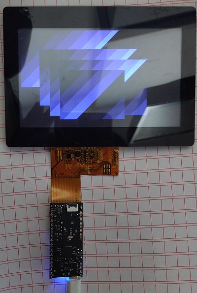

#7 Re: 全志 SOC » 请教licheeppi-zero v5.2 内核后有/dev/dri/card0设备,modetest 貌似有问题。烦请大佬们围观指点,谢了 » 2021-11-29 11:36:55
亲测,licheepi-zero以下分支的drm是不对的:
zero-4.13.y
zero-4.13-exp.y
zero-4.14.y
zero-5.2.y

#9 Re: 全志 SOC » 有没有“”设备树, Linux“”配置说明 » 2021-11-26 14:29:47
@john78
原因是pinctrl驱动中对pe引脚定义的lcd功能名称和设备树中的不一致导致的,只需要将设备树做如下修改就好了
			lcd_rgb666_pins_a: lcd-rgb666-pe {
				pins = "PE0", "PE1", "PE2", "PE3", "PE4", "PE5",
				       "PE6", "PE7", "PE8", "PE9", "PE10", "PE11",
				       "PE12", "PE13", "PE14", "PE15", "PE16", "PE17",
				       "PE18", "PE19", "PE23", "PE24";
				function = "lcd";   /*licheepi 4.13y版本的设备树此处为function = "lcd0", 但是驱动中是 "lcd"*/
即:function = "lcd0"; -> function = "lcd";

@拉轰的脚踏车
请教一下licheepi-zero v5.2现在支持DRM了吗?我这边配上了且有/dev/dri/card0设备,但是modetest只有最后一个plane能显示。

#23 Re: 全志 SOC » 请教licheeppi-zero v5.2 内核后有/dev/dri/card0设备,modetest 貌似有问题。烦请大佬们围观指点,谢了 » 2021-11-23 17:08:48
tigger 说:
据说驱动有bug,没有很好适配V3s,以前不知道在哪个Q群看大佬说过。
我看另外一个帖子说有patch可以解决这个问题,但是找了好久也没找到。
#24 全志 SOC » 请教licheeppi-zero v5.2 内核后有/dev/dri/card0设备,modetest 貌似有问题。烦请大佬们围观指点,谢了 » 2021-11-23 16:34:36
chenzh
回复: 5
小弟需要将摄像头的数据显示到lcd屏幕,摄像头数据输出YUV420SP格式,原来采用YUV420SP转RGB,然后直接刷到framebuffer的方式进行显示,但是奈何实在是太卡了,后面尝试过使用neon来实现转码部分,发现性能还是很差。后面看到可以使用DE来实现显示,目前参照licheepi的文档已经配上了设备树和相关驱动了,且有/dev/dri/card0这个设备。但是modetest还有问题,只有第三个plane能够显示,具体配置和详细打印如下:
内核版本:
licheepi-zero v5.2
设备树如下:

依次运行如下测试用例:
modetest -M sun4i-drm -P 30@39:1024x600
modetest -M sun4i-drm -P 33@39:1024x600
modetest -M sun4i-drm -P 36@39:1024x600
只modetest -M sun4i-drm -P 36@39:1024x600是正确的,运行其他两个,屏幕都没有任何输出。
小弟已经在这停留好几天了,烦请各位大佬指点迷津。谢谢了。
