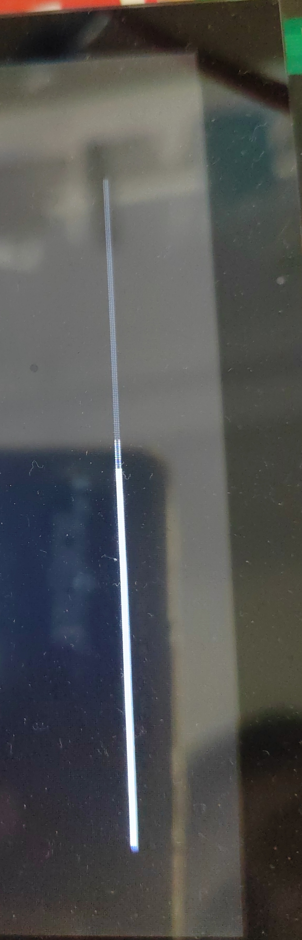

#2 Re: 全志 SOC » 开机进度条显示有断裂的情况 » 2021-11-19 11:19:40
问题已解决,将cache刷新至RAM 即可解决。
#4 全志 SOC » 开机进度条显示有断裂的情况 » 2021-11-15 15:07:00
lg742677865
回复: 2
在使用boot_progress.c后实现了开机进度条,但是显示过程会出现断裂情况,最后会显示完整,不清楚问题出在哪里,请大佬帮忙瞅瞅。
#5 Re: 全志 SOC » 请问一下,X3开发板有没有人实现过在启动的时候加入一个启动进度条???? » 2021-11-10 15:11:42
进度条使用该代码  显示的时候会有断裂的的现象并且如果时间长会有加不满的现象 原因可能有哪些?
