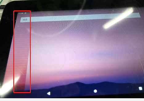

#3 全志 SOC » T507-Android10 按home按键后,屏幕左侧显示异常 » 2021-12-29 10:52:40
swhkt
回复: 0
屏幕为5寸,分辨为800X480,DPI设置120,按home按键后,屏幕左侧显示异常,如附件图片,过一会会消失,DPI设置为160没有问题。
