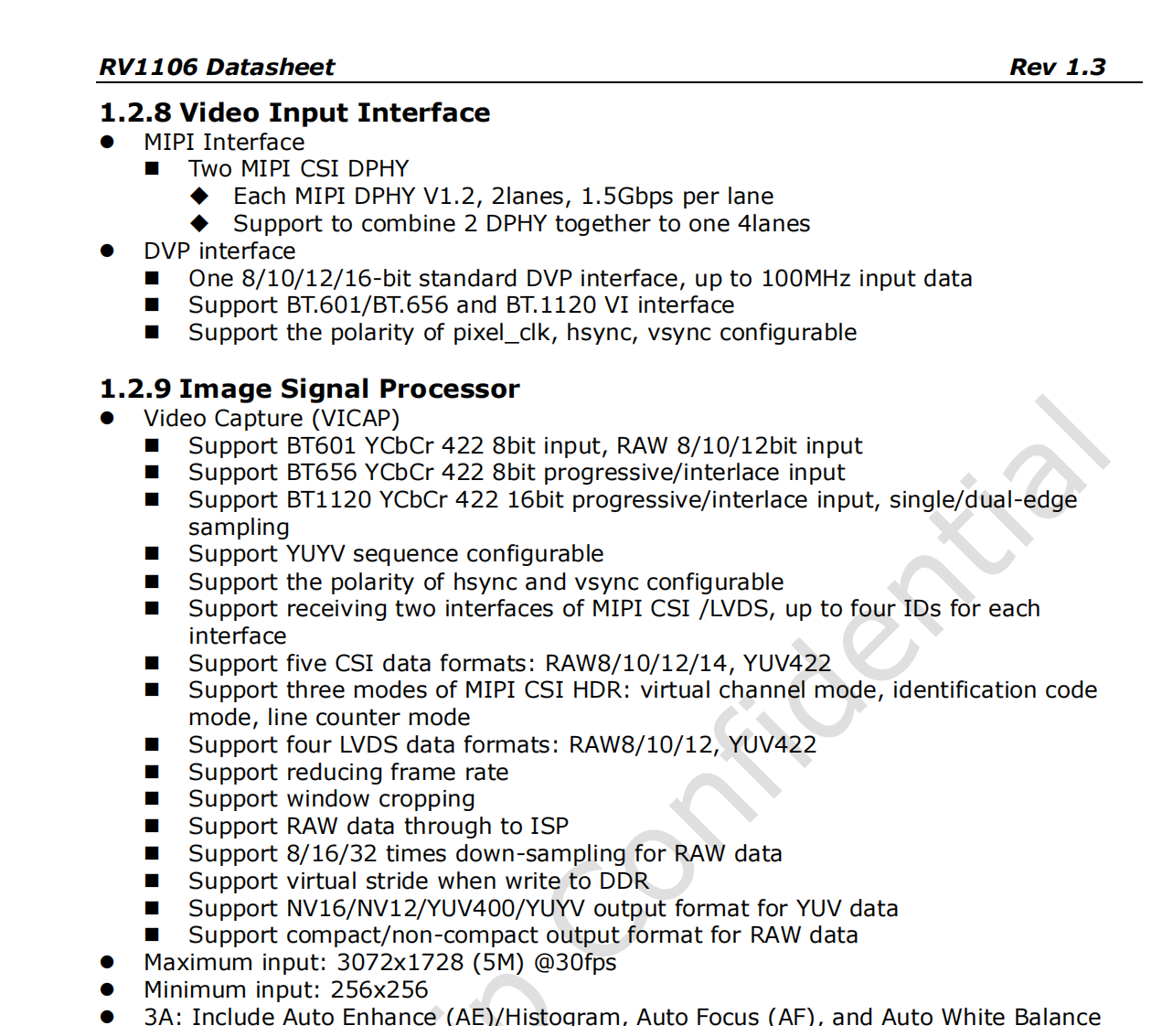

#29 Re: 全志 SOC » V851s和RV1106如何选 » 2024-11-22 11:15:47
RV1106 最大处理能力5M/30fps,只有两个mipi接口,三个的话要用一个DVP的
