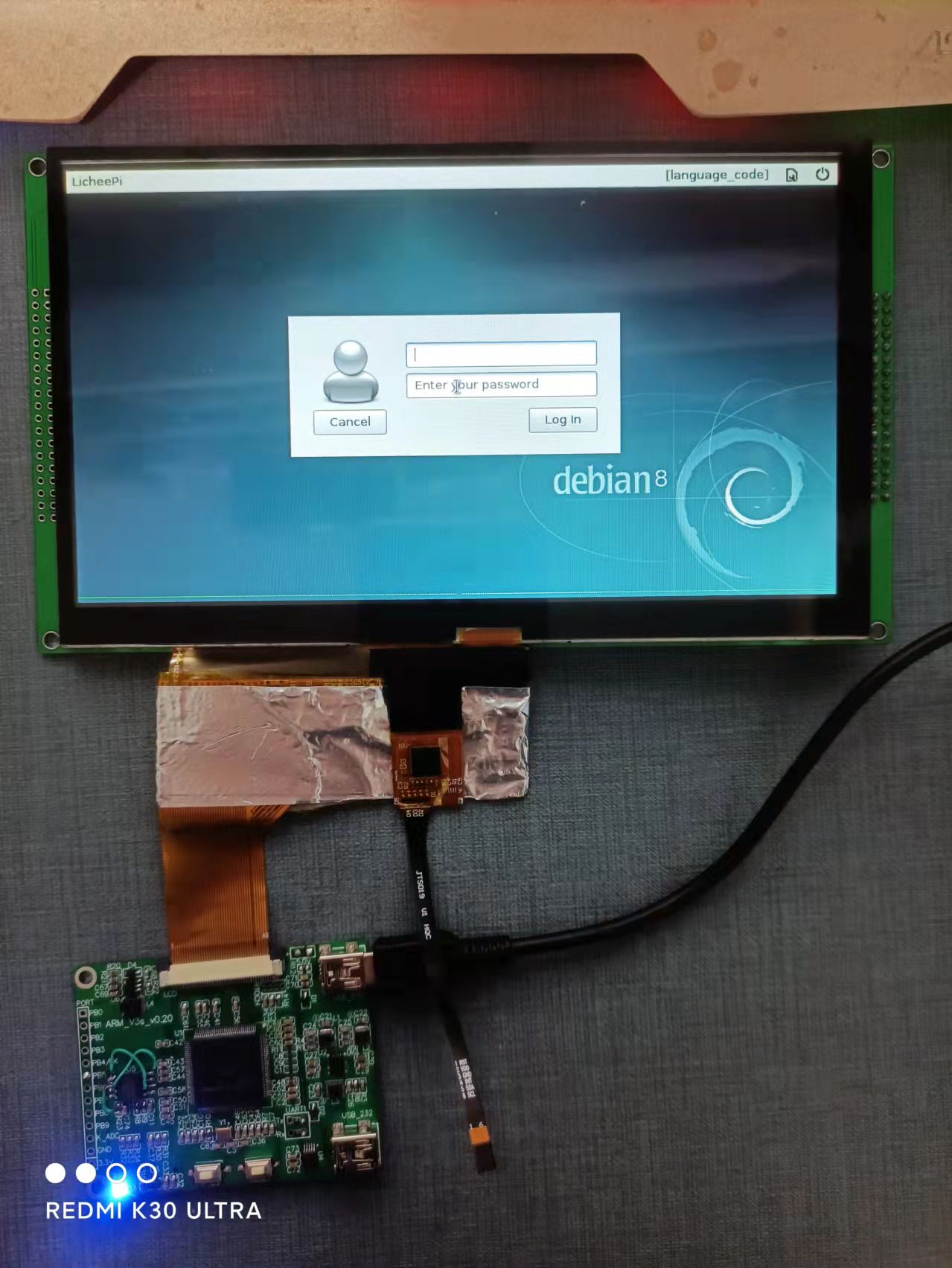

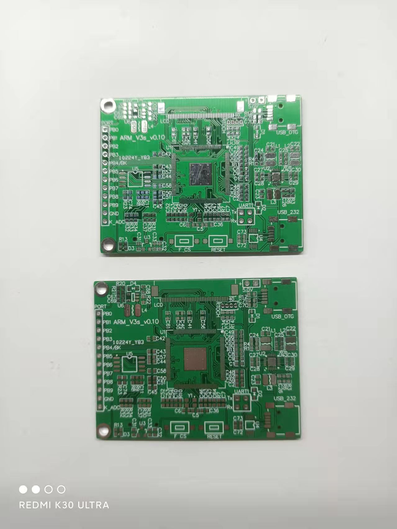

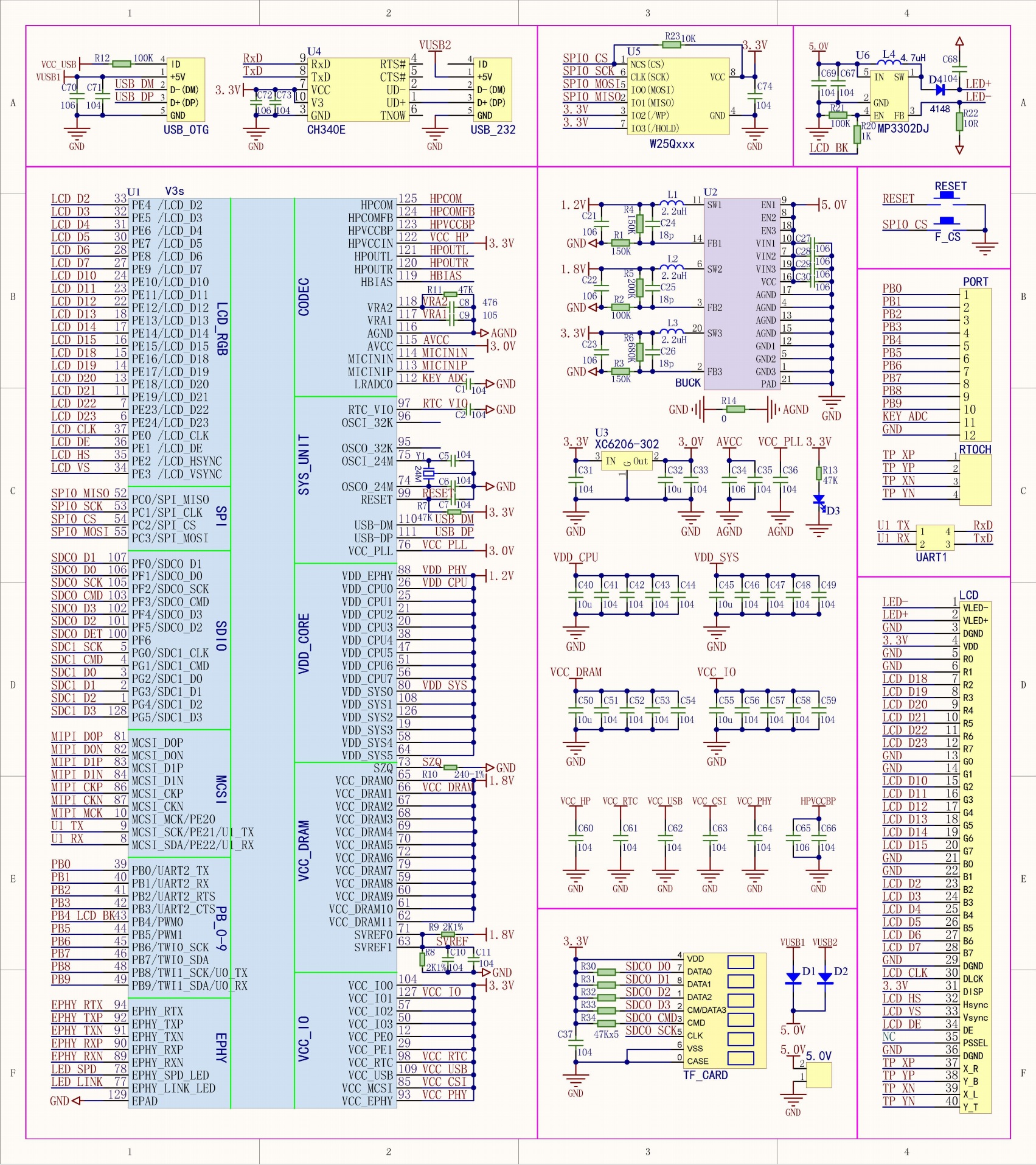

做的不好大家别见怪,没搞过V3S 摸着石头过河。原理图参考的荔枝派。
1. RGB屏没有接电阻触摸的四条线,预留脚针,用来测试SPI+RGB的屏。

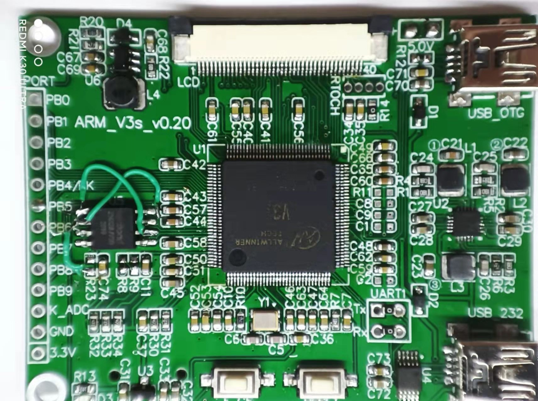

2. 只保留最基本的功能,摄像头的脚没有印出来。
3. 图片自己焊接的版本SPI FLASH接线有错误,上传的原理图已经改了。
4. 串口默认接的UART1,可以通过排针接UART0。
5. 有点搞不懂这种级别的板做两层足矣,为啥有些要做四层。

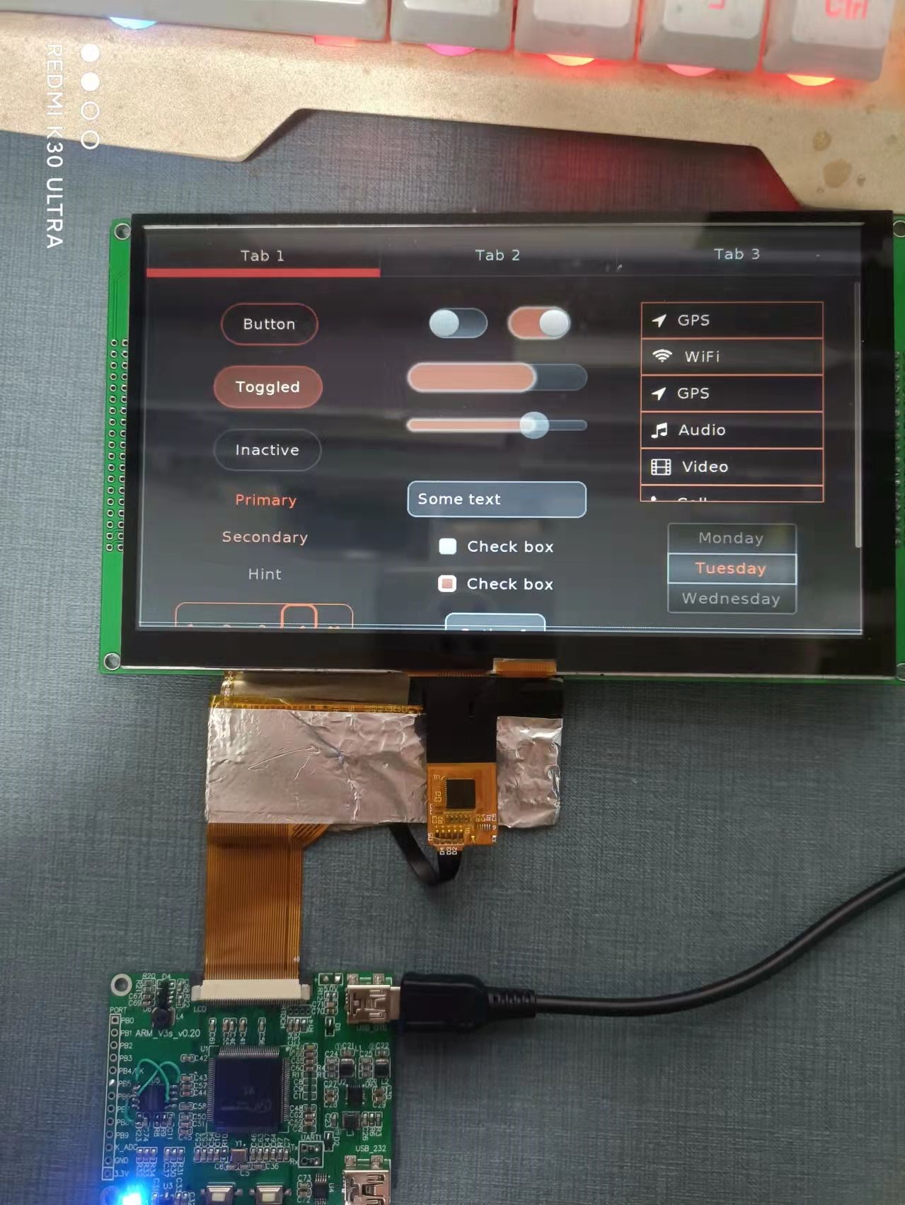

测试一下
littlevgl 测试
其它测试
原理图和PCB
V3s_v0.20.zip
