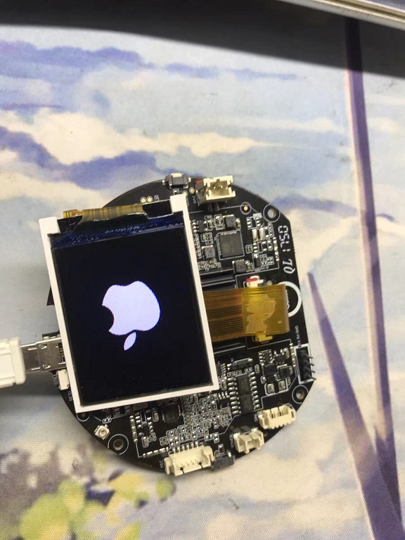

开机显示包括两部分,全志的sdk还有一个boot1,它是比uboot先运行的,所以要想显示开机logo,boot1文件夹下边也需要修改一个文件
文件路径:.\lichee_a13\boot\boot1\driver\drv_de\de_bsp\lcd下的lcd0_panel_cfg.c
这个文件直接复制linux内核文件夹的那个就可以.
替换完成以后在编译运行就可以看到开机logo了

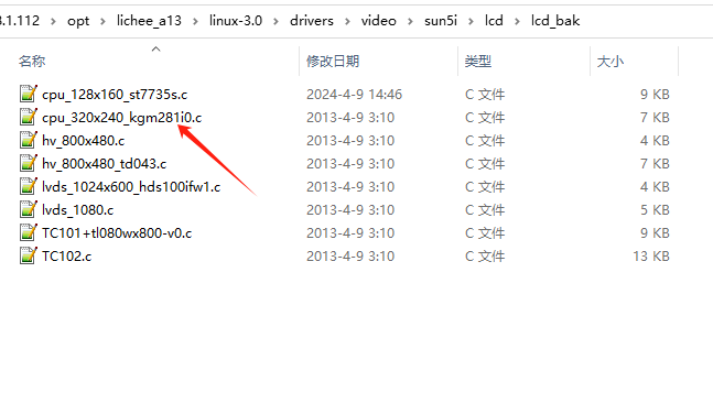

在源码路径.\lichee_a13\linux-3.0\drivers\video\sun5i\lcd\lcd_bak有一个示例文件cpu_320x240_kgm281i0.c
我们可以模仿这个文件写一个st7735s的,主要就是屏幕的初始化和屏幕的刷新函数不太一样.
#define LCD_PARA_USE_CONFIG //这个宏定义是选择从全志的设备树读取LCD屏幕的参数还是从当前文件写死参数,一般是选择从设备树,不然修改的时候很麻烦.
我们主要是修改一下init函数,屏幕的分辨率等等参数就可以了,感兴趣的可以看源码,记得修改了源码以后设备树文件也要对应修改.

应该很多全志的设备都可以用这个方法提取设备树,有了设备树就可以进行下一步了,从lcd节点可以看出屏幕的驱动应该是st7735s的,有了屏幕引脚定义和驱动就可以点亮屏幕了.

前几天从闲鱼淘了一块古老的A13主控的智能音箱的板子,全志A13这颗芯片比较老了,但是想到曾经的荔枝派one上边也是用的这一款主控于是就想着买回来研究一下.
下面是板子的图片:
经过几天的查找资料算是把屏幕驱动了,能显示图片了.也可以播放音乐了.
这块板子的配置 板载一块Nand Flash,没有SD卡槽.... 有串口 屏幕是MCU的接口 wifi部分是ap6212带蓝牙功能 系统是TinaLinux 主要就是这些
因为没有sd卡槽所以有些不方便,一开始尝试编译主线linux,但是卡在了uboot的nand驱动那里,spl能运行,但是不能加载uboot,由于资料有限就没有再继续主线linux,而是从网上下载了别人分享的荔枝派one的sdk,由于原来没有接触过这种的SDK所以搭建环境也费了一些时间,虚拟机不要用版本太高的Ubuntu我是用的14.04的版本.
