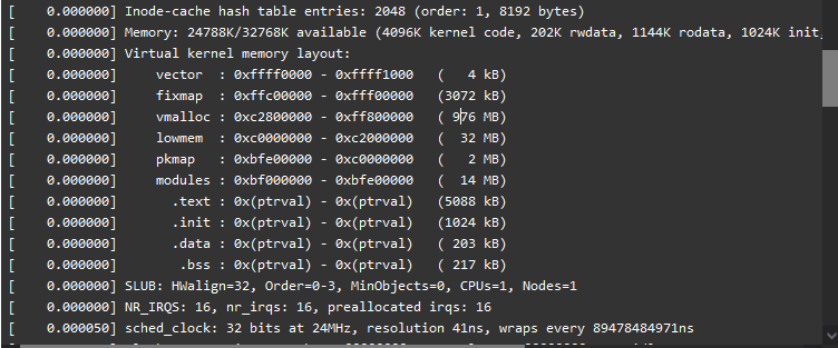

#2 全志 SOC » linux-4.19启动报错 全志kernel » 2022-07-04 09:16:18
sniper
回复: 2
下载全新的linux-4.19.36版本,使用 sunxi_defconfig 编译出来
U-Boot 2022.01 (Jul 02 2022 - 15:24:55 +0800) Allwinner Technology
CPU:   Allwinner A10 (SUN4I)

感觉像是 memory 的问题,正常的应该会显示下面的内容,
.png
请大家帮忙指点一下,是不是memory 的配置有问题?
