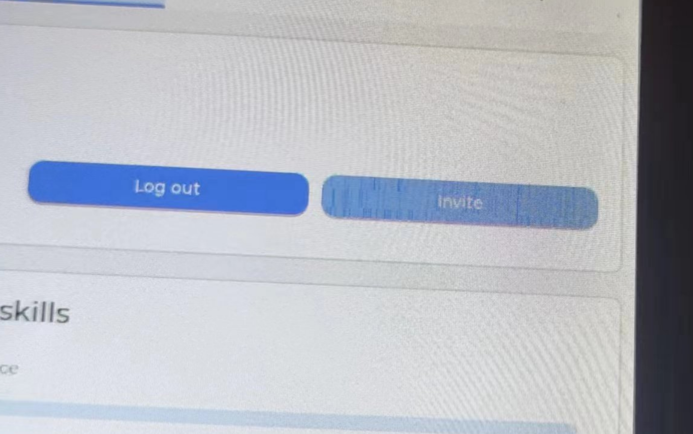

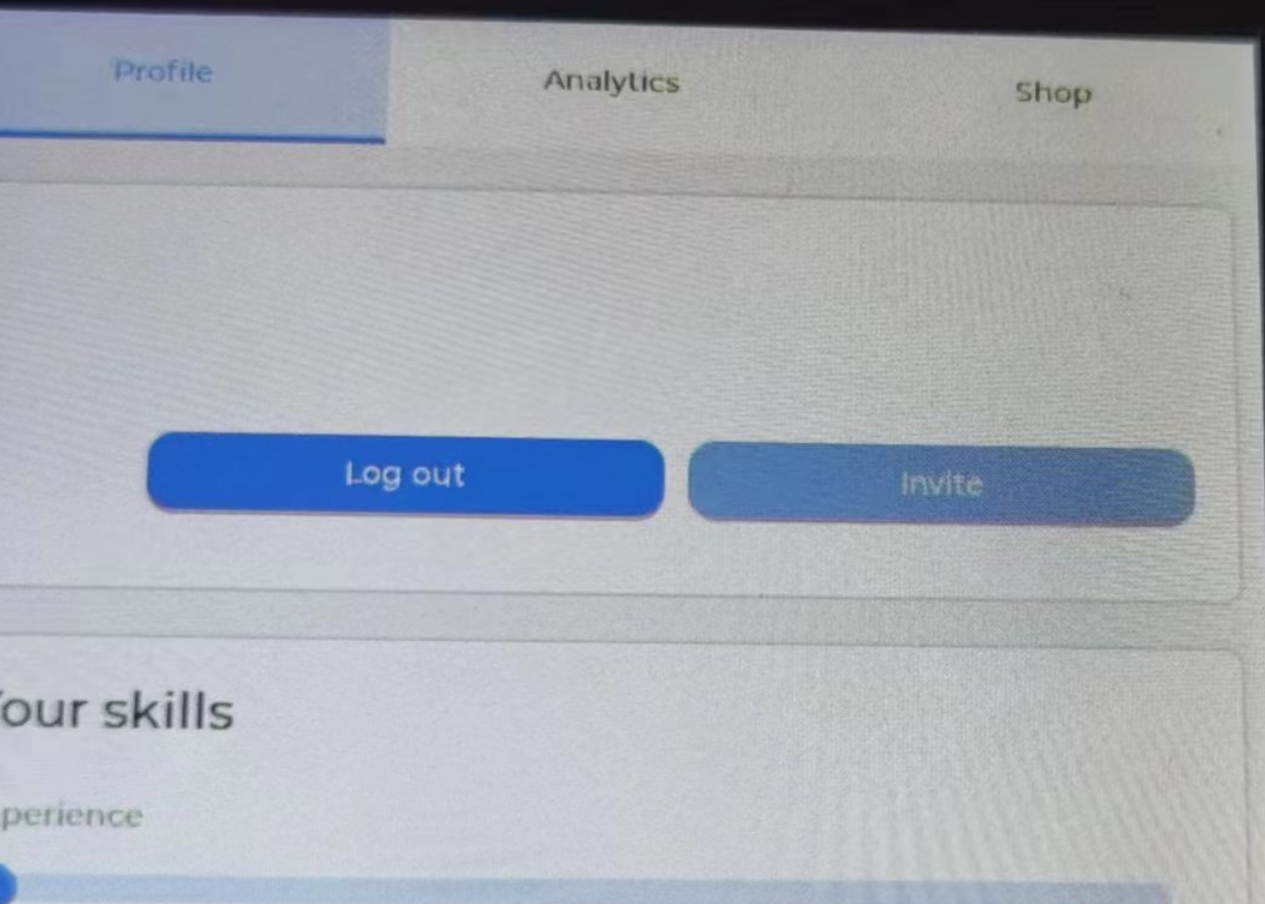

爆炒葫芦娃
回复: 1
使用T113的LCD驱动了一块720X1280的屏,测试LVGL感觉有显存不一致的问题,不知从何查起,有没有人遇到过
具体效果是
1、启动LVGL demo,局部有线条显示
.png
2、关闭LVGL应用后线条仍然存在,使用sync命令后线条消失
.png
3、测试刷屏的应用线条更明显
