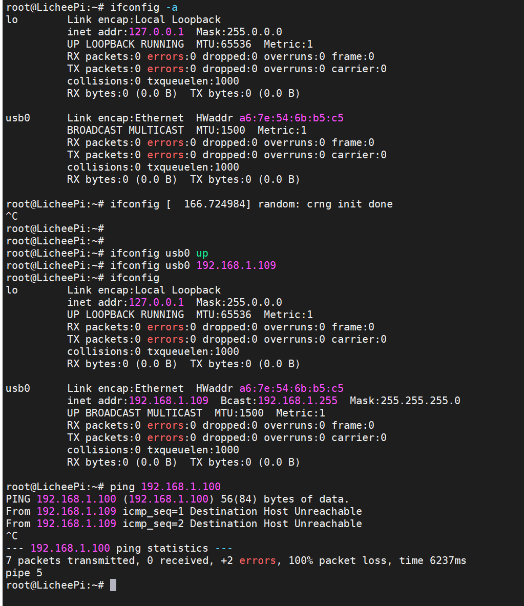

#1 Re: 全志 SOC » 求助荔枝派ZERO有没有官方镜像?我找了半天都下载不到官方的镜像,我想测试一下有线网络 » 2022-03-23 09:23:17
可以了,找到一个固件,是开了网卡驱动的。。。。。
太难了,折腾了一晚上。因为我其他板子都是接上网线灯就会亮。。。。。我以为是板子坏掉了。。
从网上找的那个固件包。。。那么多固件居然没一个开网卡驱动。。。怎么会有人做固件不开网卡驱动的。。。。用起来多不方便
确定硬件没坏,十分感谢管理员的帮助,谢谢

#3 Re: 全志 SOC » 求助荔枝派ZERO有没有官方镜像?我找了半天都下载不到官方的镜像,我想测试一下有线网络 » 2022-03-23 09:06:14
多谢多谢,看了原理图,灯没接,所以不会亮。
我再研究一下自己编译固件。
十分感谢
#4 全志 SOC » 求助荔枝派ZERO有没有官方镜像?我找了半天都下载不到官方的镜像,我想测试一下有线网络 » 2022-03-23 08:57:55
勇闯天涯
回复: 6
我这个板子刚拿到手,刷了几个固件包,网络都ping不通
我想找个官方的SD固件包,测试一下我的硬件是不是有问题
还有顺便求一份荔枝派zero的原理图
资料太难找了。。。。
#6 Re: 全志 SOC » 求助,荔枝派zero,烧完固件以后,网络无法使用。 » 2022-03-23 08:28:43
换了几个固件烧写,全都是这样的。请问我这个板子是不是硬件有问题?
#7 Re: 全志 SOC » 求助,荔枝派zero,烧完固件以后,网络无法使用。 » 2022-03-23 08:28:09
RJ45母座的黄灯和绿灯都没亮,测量LED灯引脚上无电压。
开发板本体的电压全部正常。5v  3.3V  1.2V  1.8V都有。
RJ45母座附近的电容有3.3V电压
