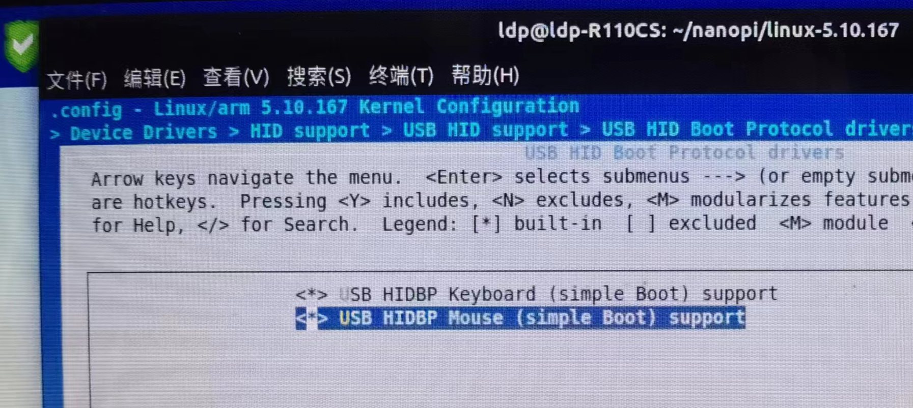

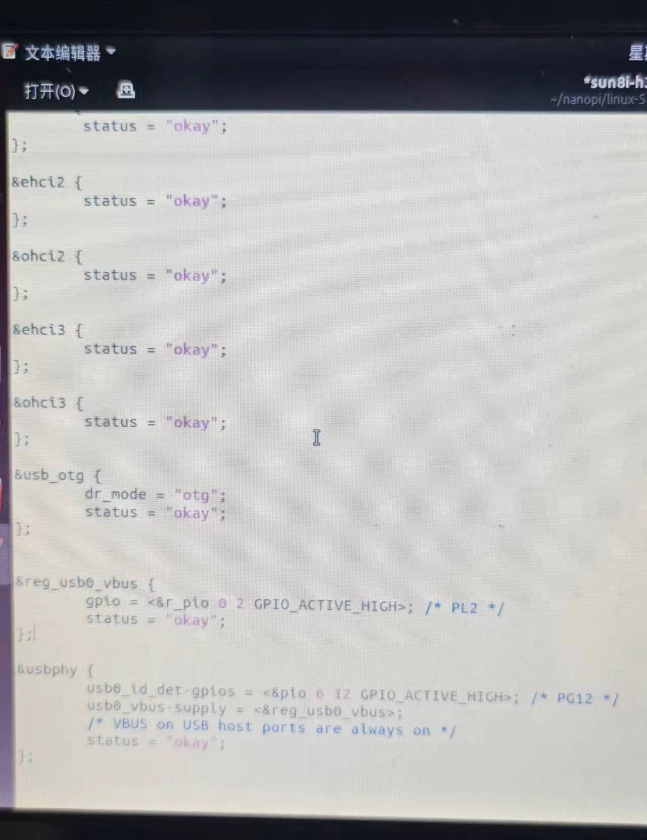

#8 Re: 全志 SOC » 求助,关于全志H3连接usb键盘问题 » 2023-04-07 12:24:27
解决了
参考https://blog.csdn.net/agave7/article/details/107059868
原因是:
没配置 COMPILE_TEST 导致
没配置 PHY_SUN4I_USB 导致
没配置 CONFIG_USB_MUSB_SUNXI

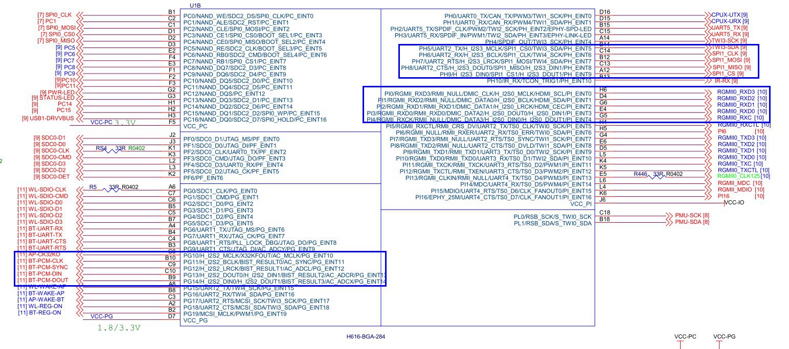

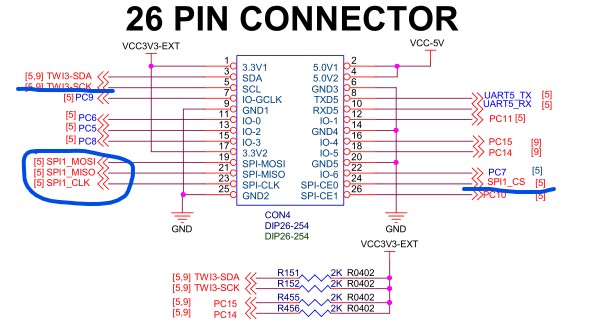

#10 Re: 全志 SOC » 开发板orangepi zero 2,(mcu是全志H616), 如何通过i2s 实现录音? » 2023-03-30 18:13:13
以下回复硬件连接,没试验过,纯属看图说话
H616有4个I2S接口
I2S0与网口复用,被香橙派接到网口(图纸10页)
I2S1,被接到HDMI
I2S2,被接到AW859A,蓝牙使用(图纸11页)
I2S3,与SPI1/TWI(I2C)复用,有引出外接引脚,可以尝试使用此接口
#11 全志 SOC » 求助,关于全志H3连接usb键盘问题 » 2023-03-29 17:15:16
网络孤客
回复: 1
硬件:Nanopi neo core
内核:5.10.167
rootfs:ubuntu18.04 base
内核中我已配置CONFIG_USB_KBD
设备树做了配置
但连接普通usb键盘,进入登录界面,无法输入。
板上接的是USB1
请教,我还疏漏了哪里设置?或要装什么支持包?

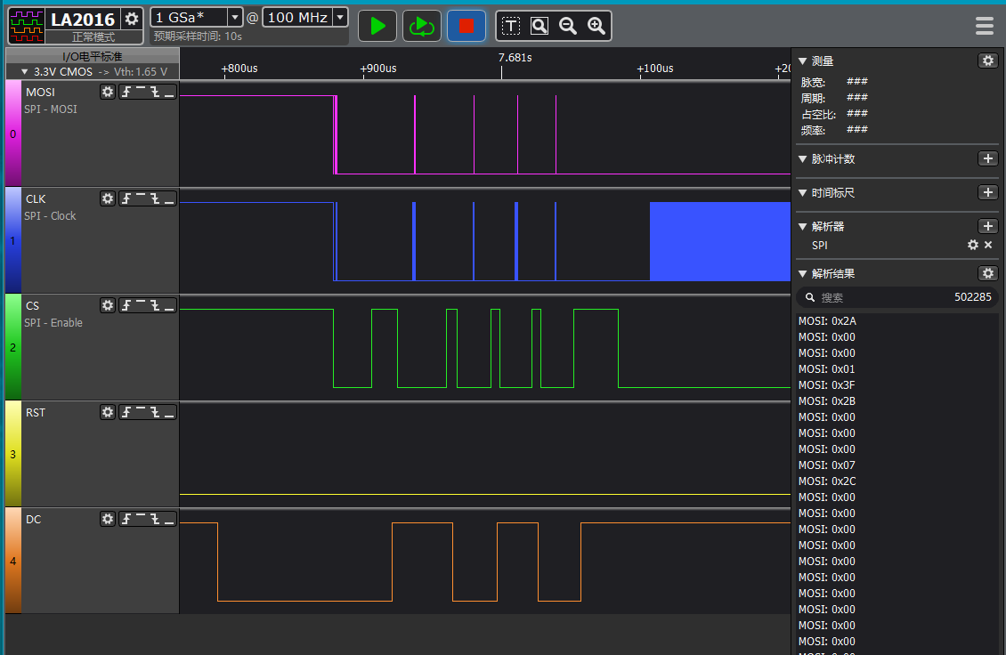

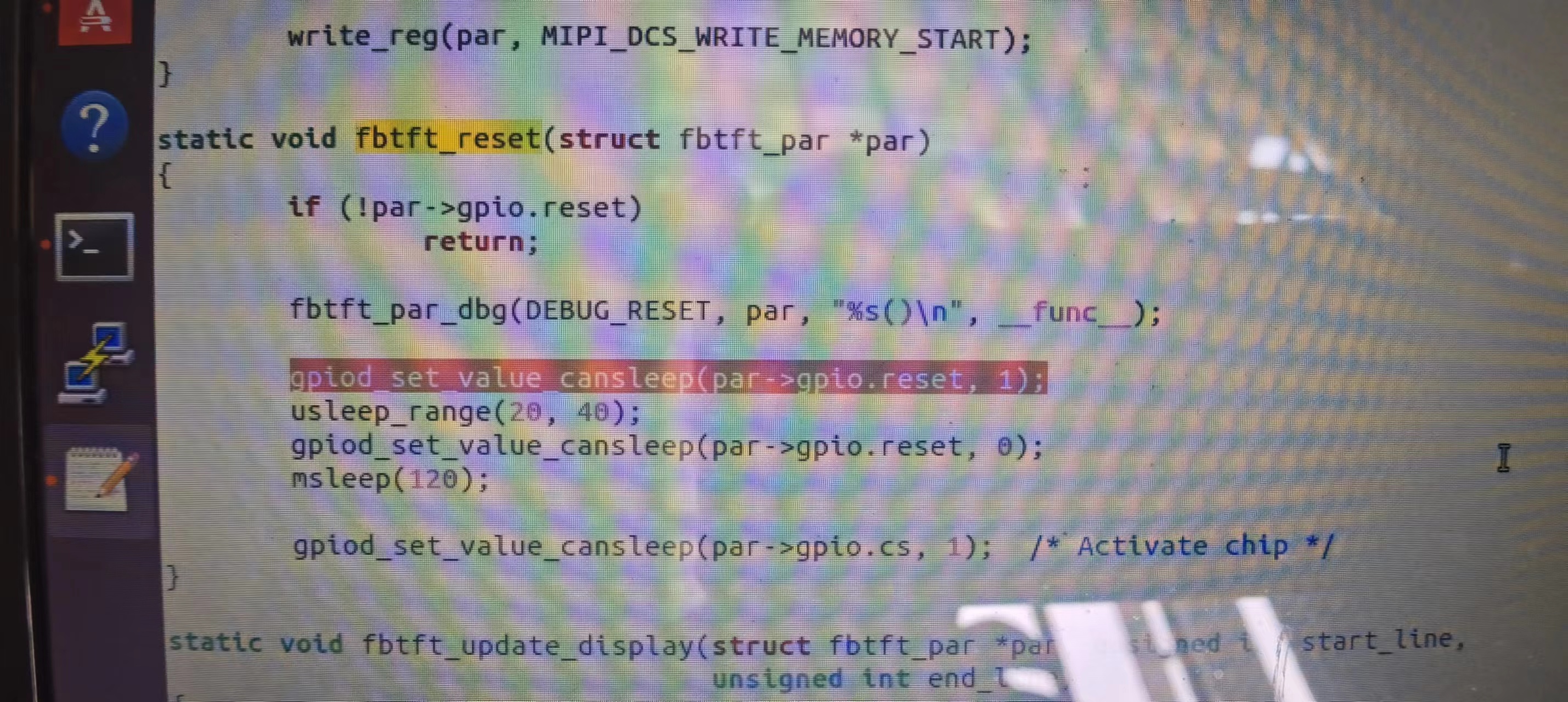

#14 全志 SOC » 求教,全志H3驱动ili9341屏无显示问题 » 2023-03-04 12:59:19
网络孤客
回复: 2
硬件:nanopi neo core(全志H3)
u-boot:2022.1
内核:5.10.167
rootfs:ubuntu-base 18.04
现象:
屏幕一直无显示,使用逻辑分析仪看,初始化代码正常(cpol=0,cpha=0)
屏幕显示,显示区域设置命令(2A,2B,2C)输出正常
但后续无数据,时钟正常
.png

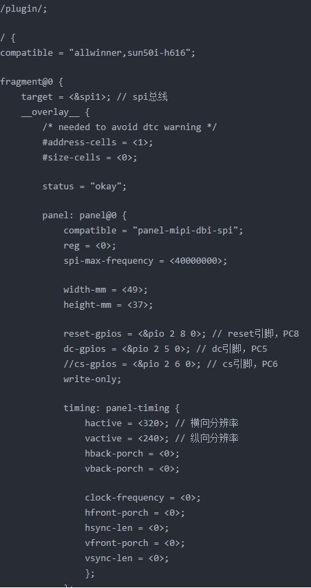

#20 全志 SOC » 香橙派Zero2驱动GC9306屏的问题 » 2022-10-14 16:05:20
网络孤客
回复: 0
使用:Orangepizero2_3.0.6_ubuntu_jammy_desktop_xfce_linux5.16.17
参考:嵌入式Linux使用TFT屏幕:使用Kernel 5.18自带的panel-mipi-dbi模块点亮ST7789V屏幕
按上面修改相应的配置文件
修改设备树:
.jpg
重启后,SPI没有输出
反编译/sys/firmware/下的fdt,设备树的确已添加
麻烦大神们帮我看看还差哪些操作?
刚从单片机转过来玩ARM,麻烦说细些,谢谢。
附上FDT转出的设备树
FDT.txt
