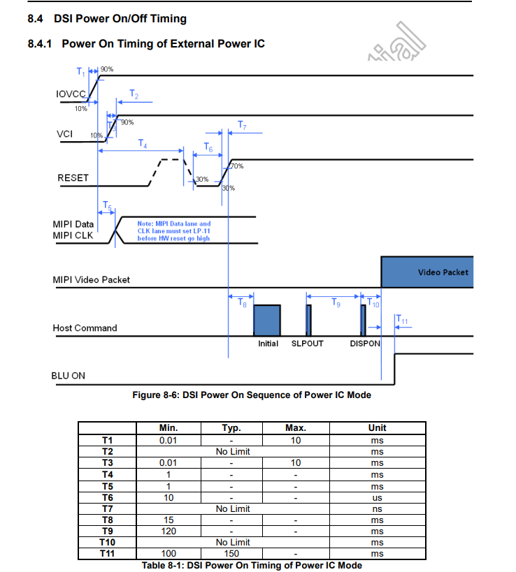

#5 全志 SOC » MIPI屏上电时序问题请教 » 2022-08-07 20:57:57
Bean
回复: 1
我买的开发板是Sigmastar的SSD202.
我有一块MIPI屏.屏厂给的上电时序是这样的:
屏的IOVCC和VCI都是直接用的3.3V供电,背光芯片的EN是接的开发板的PWM(默认输出的100%占空比).我想在boot阶段点亮屏,是不是要在boot里启动bootlogo前来完成reset步骤?(设置屏rst引脚高电平50ms、低电平120ms、高电平20ms, 然后再启动bootlogo完成屏参初始化以及显示logo图片)
我说的那些步骤都对吗?
还有我想在project/image/configs/i2m/script_nand.mk里增加rst引脚高低电平的操作以及延迟,电平操作可以用gpio output,延迟有什么办法加吗?
第一次玩mipi屏,很多未知的东东..
