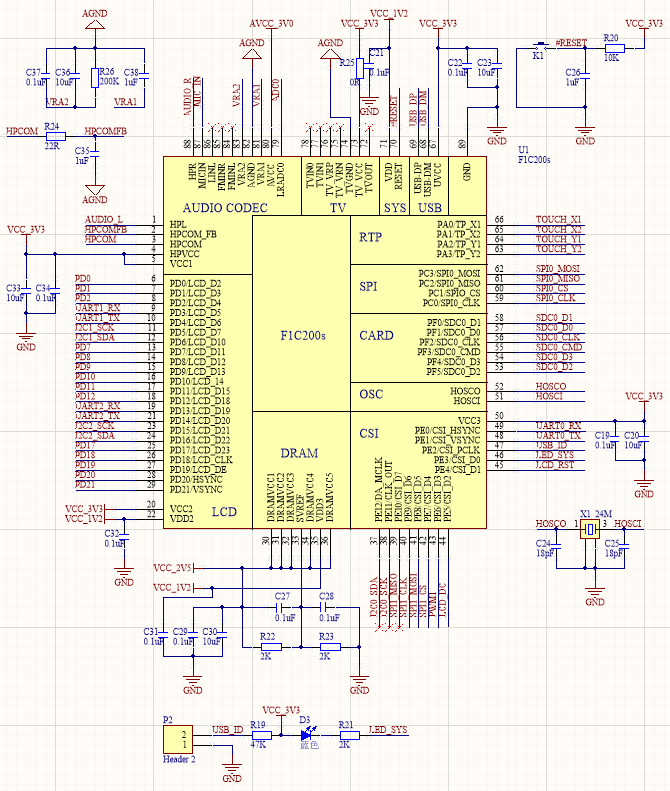

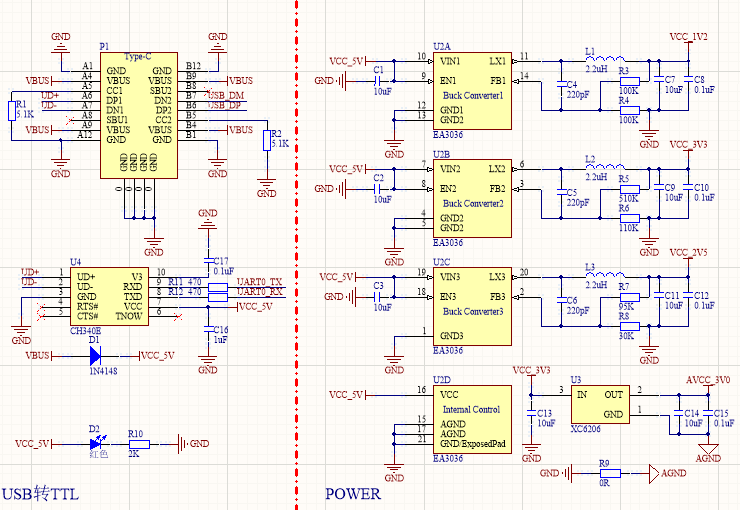

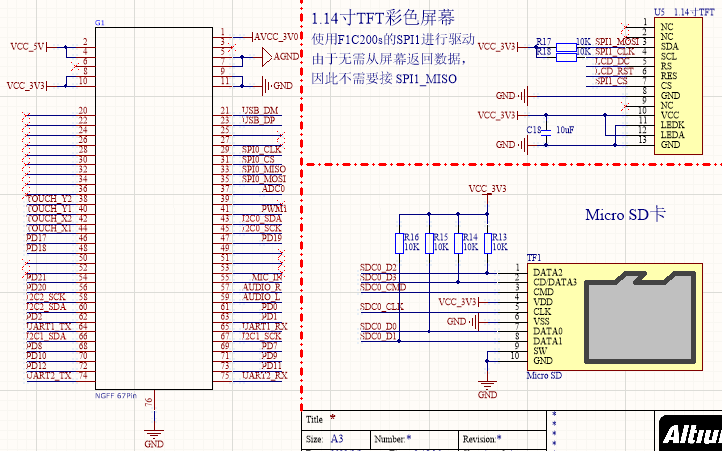

#5 全志 SOC » 自制F1C200s核心板遇到一些问题请教各位 » 2022-08-03 10:02:11
虎太郎
回复: 0
本人萌新,设计了一块基于F1C200s的四层核心板,目前遇到了一些问题。采用EA3036芯片进行供电,当焊接完电源电路后,经测试有稳定的输出电压,但是当把F1C200s焊接上后,再次测量输出电压,发现3.3V的电压掉到了1.85V,2.5V的电压掉到了1.6V,1.2V的输出电压正常。已分别更换过电源芯片和F1C200s进行测试,依旧出现这个问题。请各位大佬指教,求求了。下图是我设计的板卡原理图。
