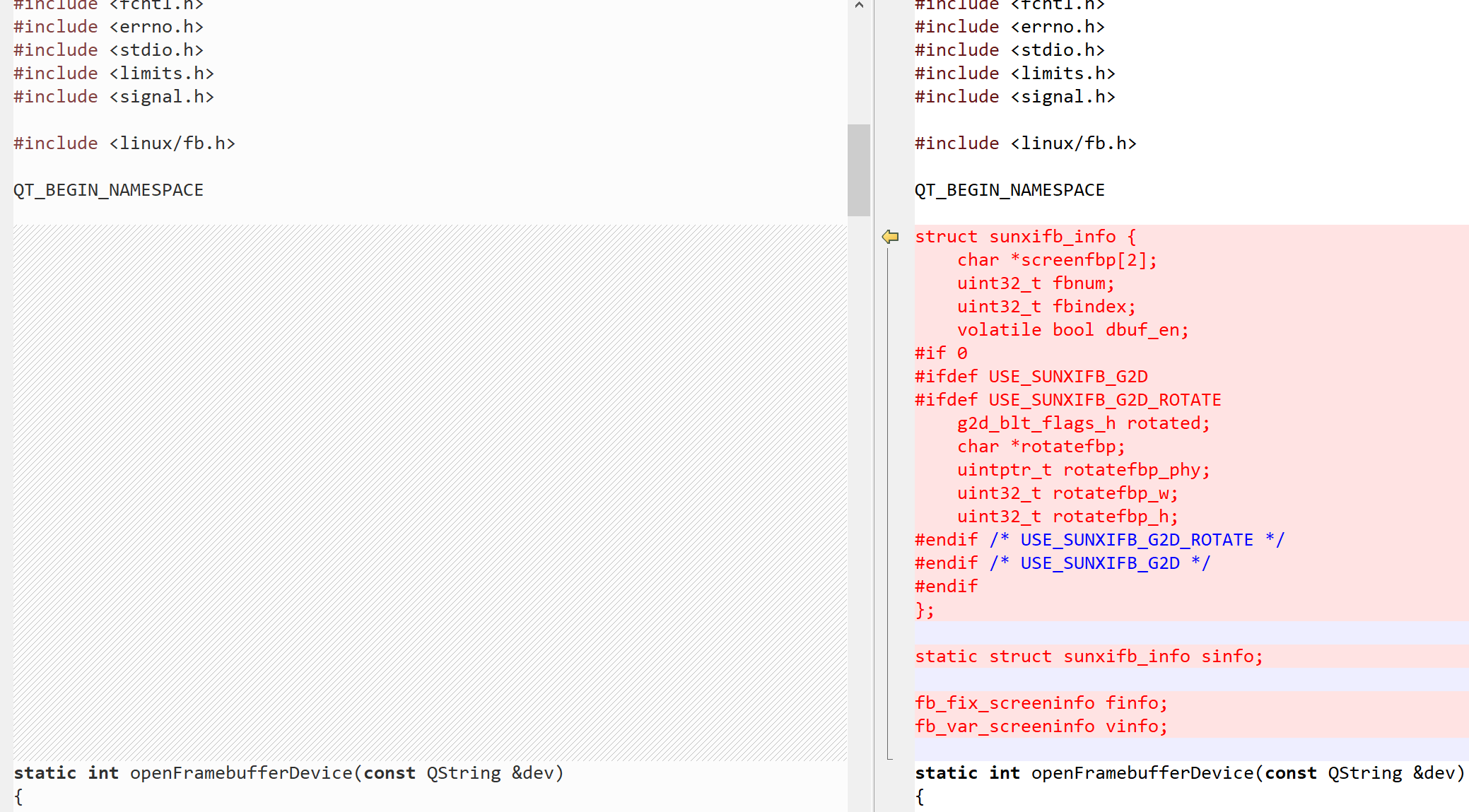

大伙帮我喵喵,为啥这样修改之后,平移双缓冲不起作用呢? 现象是两个Qt界面不停切换
#12 2024-06-24 09:14:43
yixiuge
注册时间: 2022-04-07
已发帖子: 63
积分: 73
Re: d1s/t113s如何旋转屏幕?尝试了g2d,但是需要手动调用接口,但是qt如何调用?
全志科技T113 1920x1200 显示屏 qlinuxfbscreen.cpp 加了双缓冲,解决了撕裂的问题,
但是由于9M(192012004=9216000)的内存复制导致系统卡成了PPT

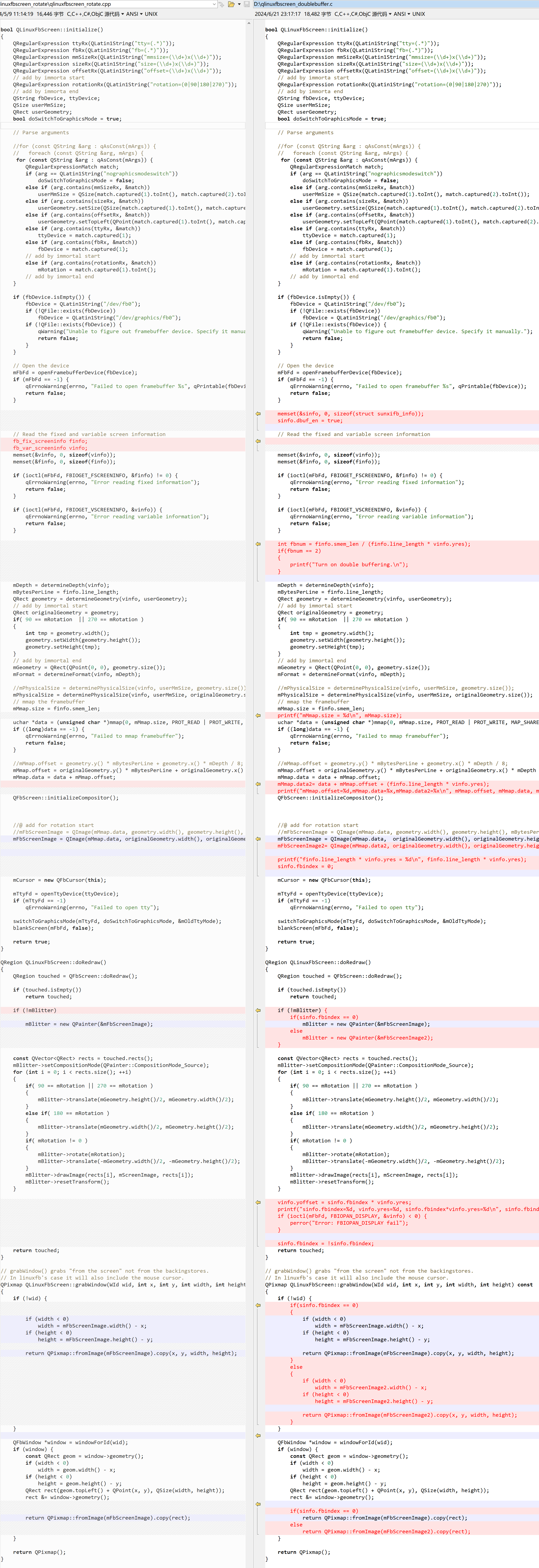

#16 2025-08-07 08:13:03
star9000
注册时间: 2025-08-04
t113用eglfs运行qt,我勾选了编译DRM,还会报错找不到DRM,有大佬知道什么原因吗
#17 2026-04-13 16:36:20
linken
注册时间: 2026-04-13
大佬,您好。看到回复下哈,请教下mMmap.data2为啥这样初始化呢。
yixiuge wrote:
/files/members/8955/2024-06-24_085134.png

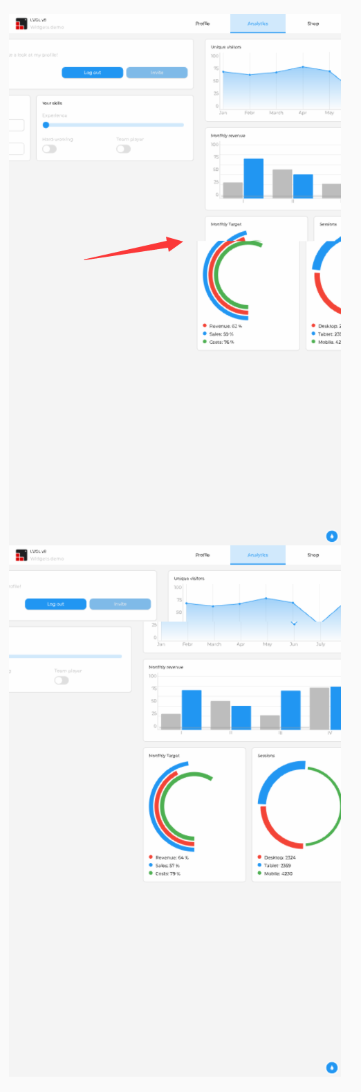

#18 2026-06-05 12:00:09
cdroid
注册时间: 2023-09-15
积分: 15
系统层不使用g2d旋转
将QT的屏幕绘制数据绘制到g2d的缓冲区 再通过g2d旋转绘制到fb上就可以了
https://blog.csdn.net/l454087321/article/details/150775671
系统层使用g2d旋转后 QT绘制到fb双缓冲的时候需要多反转显示
