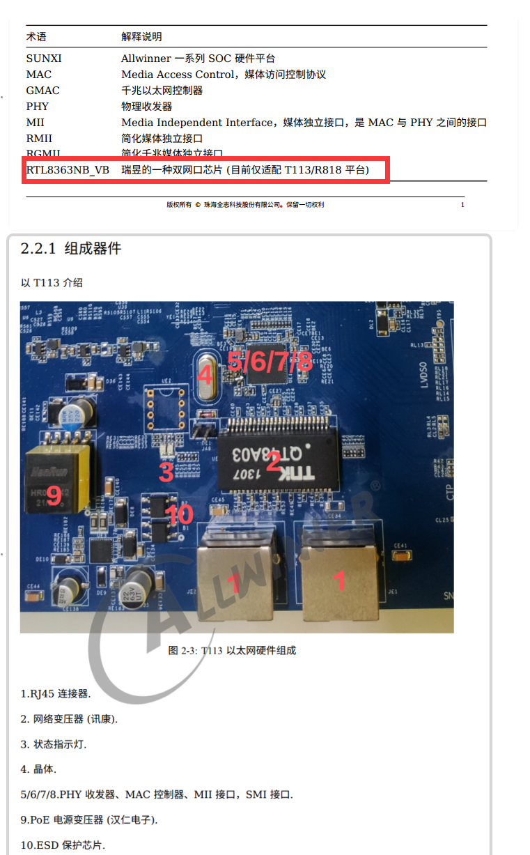

T113-s3+RTL8363NB双网口 缺125M参考时钟
买了T113-s3的开发板看全志的文档里,说支持RTL8363NB(见截图)
准备画板子,结果发现,全志的RGMII需要 RGMII-CLKIN外部phy提供125M时钟输入作为参考
T113-s3 的 RGMII-CKIN 脚 (EMAC RGMII 125M reference clock input)
可是,又反复看了RTL8363NB的手册,没有输出125M的时钟的IO脚,
其它单口的,如 RTL8211F 倒是又这个125M的时钟输出给MAC参考的...
请问各位大佬,这个该怎么处理....
难道,没有开始就烂尾了么....
