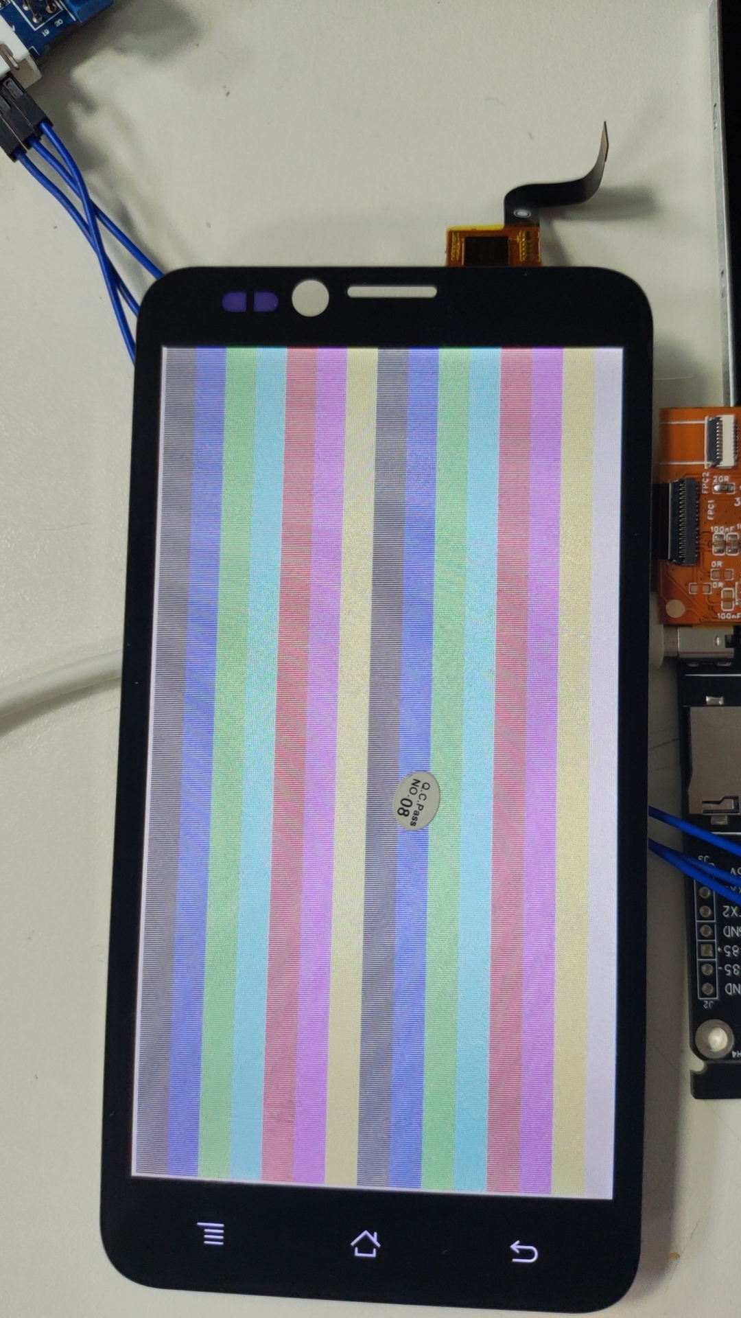

D133点mipi屏,亮是亮了,一直是花的
D133点mipi屏,亮是亮了,一直是花的,能不能是板子的走线问题

Re: D133点mipi屏,亮是亮了,一直是花的
hbp hfp hs这些参数可能没有调好
Elio 说:
是完全按照卖家提供的初始化序列的,这点不会错,我从GitHub上也找到了类似的参数,但都一样效果
最神奇的我量了下只有LINE0、LINE1差分对有信号跳变,CLK差分对一直没有任何电平跳变
可以用AIPQ调试

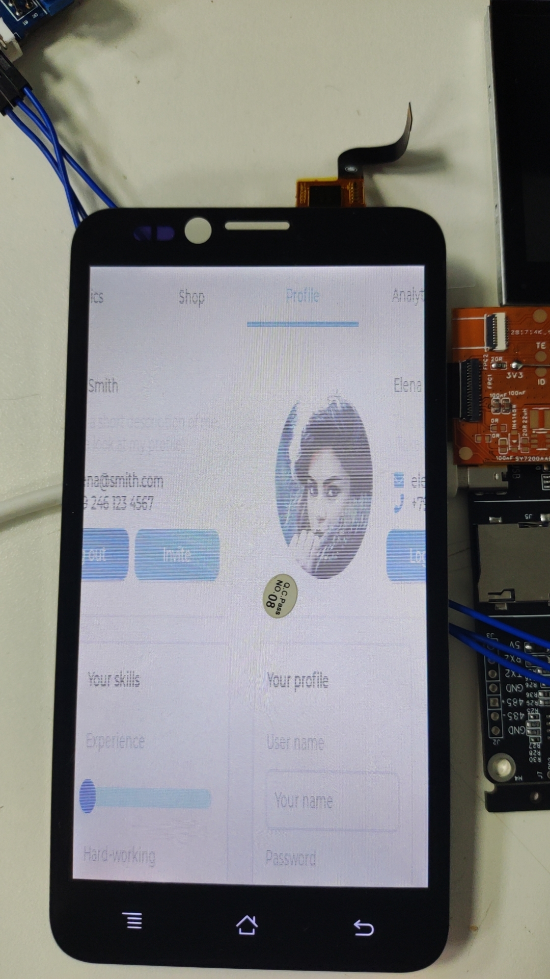

我的解决了,说说的的方法,就是提高时钟,原本根据厂家提供的数据.pixelclock = 72000000,
    .hactive = 1080,
    .hfront_porch = 60,
    .hback_porch = 80,
    .hsync_len = 10,
    .vactive = 1920,
    .vfront_porch = 15,
    .vback_porch = 8,
    .vsync_len = 4,
除了时钟,其他参数是厂家的,后面把时钟拉高到143MHz时,发现好转,没有那些竖线,但是位置不对,调节了vfront_porch = 115,
    .vback_porch = 18,
    .vsync_len = 14,,发现基本可以了,但是还是有点小抖动,最后按照计算60fps,把时钟拉倒152Mhz,完美解决,最终的配置:.pixelclock = 152000000,
    .hactive = 1080,
    .hfront_porch = 160,
    .hback_porch = 180,
    .hsync_len = 10,
    .vactive = 1920,
    .vfront_porch = 115,
    .vback_porch = 18,
    .vsync_len = 14,

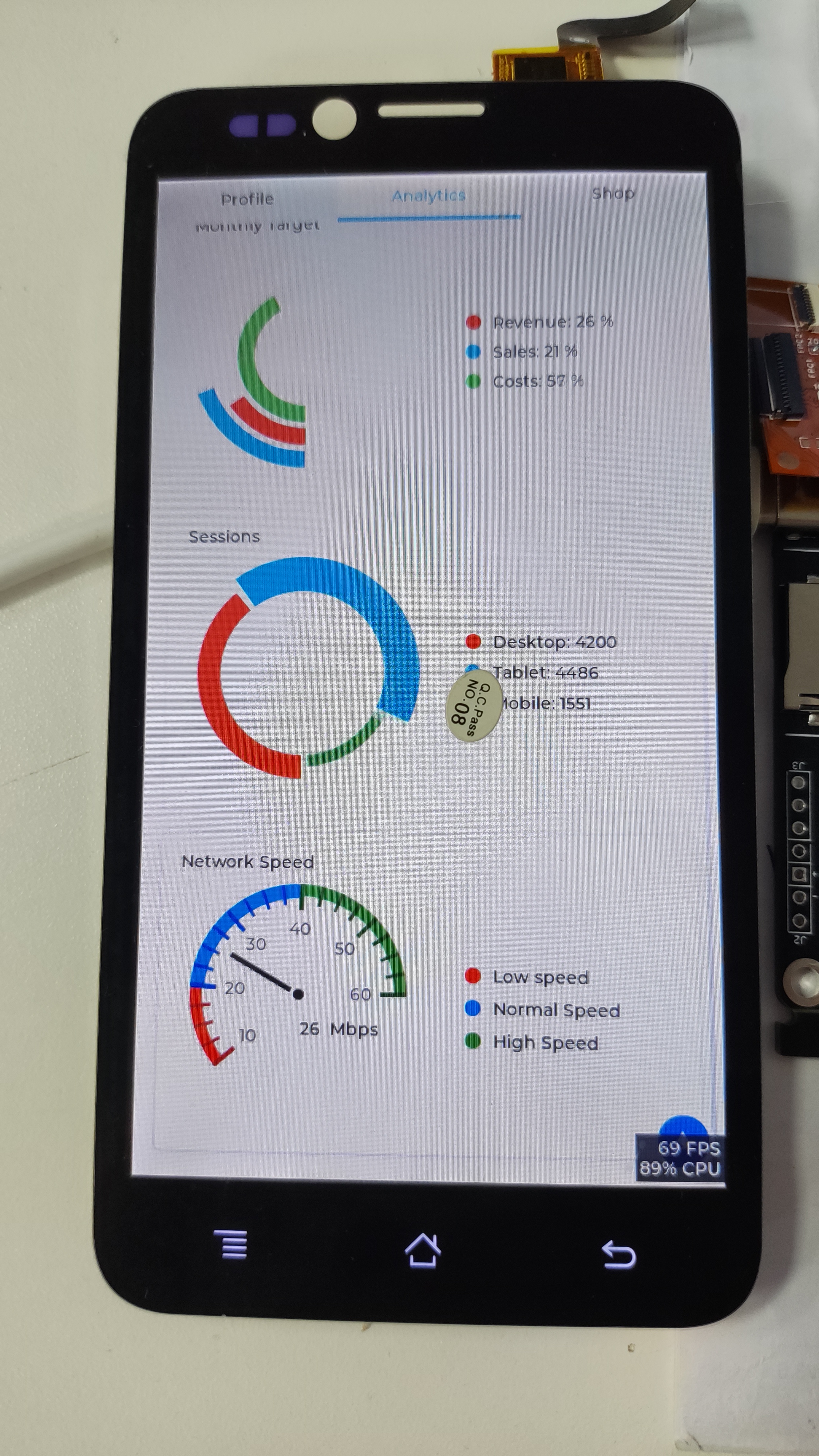

#12 2025-06-05 09:19:15
number007cool
注册时间: 2025-06-04
lovelessing 说:
搞好了,调整了一些参数,多谢大佬们帮助
https://whycan.com/files/members/5589/IMG_20240530_171004.jpg
改了哪些东西调整好的
