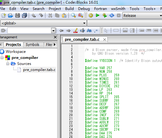

flex&yacc转换出来的c文件:

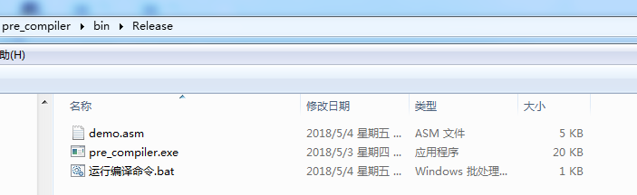

将c文件编译成exe文件:

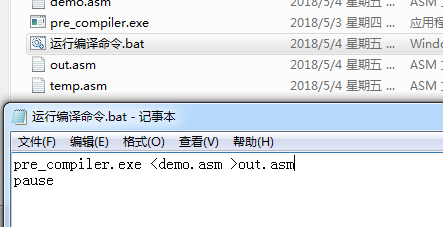

exe文件调用方法:

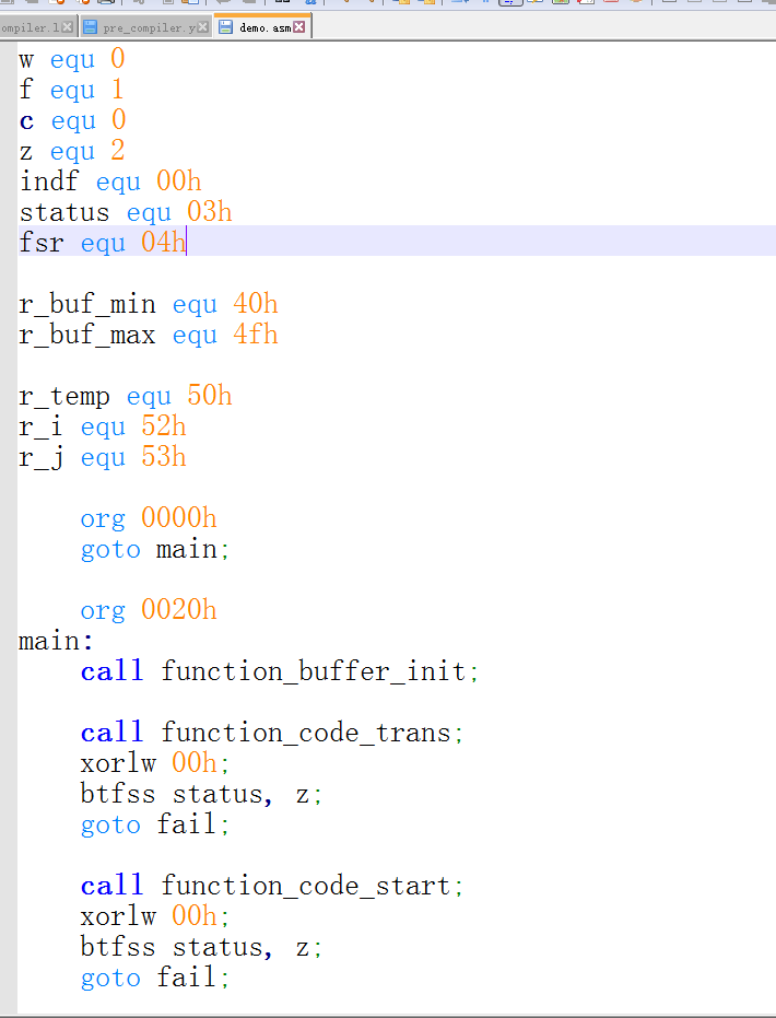

汇编例程源文件demo.asm:

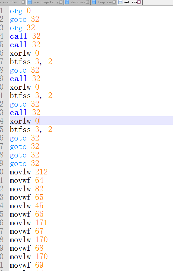

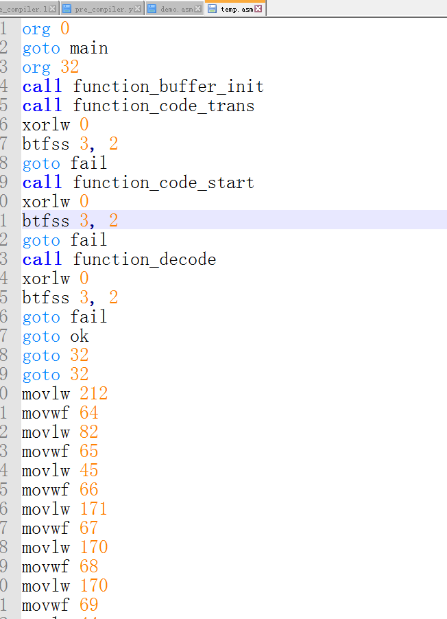

pre_compiler.exe将汇编文件demo.asm编译,输出中间文件temp.asm:
输出最终文件out.asm:

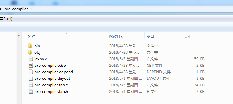

#9 2018-05-04 21:53:14
Re: 写一个简单的编译器-flex&yacc
请教一下,能不能用gcc, 把 lex.yy.c   pre_compiler.tab.c    pre_compiler.tab.h 生成 pre_compiler.exe ?
楼主 #10 2018-05-04 22:02:16
bunny
注册时间: 2020-05-23
已发帖子: 154
积分: 154
超级萌新 说:
肯定能啊,我就是用的codeblock做的,它就是GCC啊
附个工程截图:
