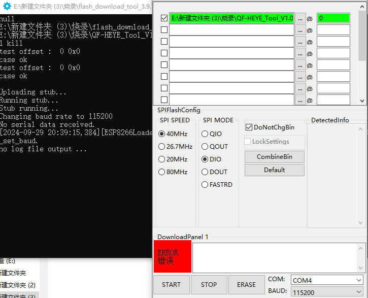

ESP32S3 通过USB无法烧录
ESP32S3板通过usb插入电脑,电脑端COM设备能检测到串口,现象为反复连接、断开。现手动强制让ESP32S3进入烧录状态,按照官网说明,先按下boot键(GPIO0脚拉低),再按en(CHIP_PU脚拉低)键,一会放开en键,接着放开boot键,电脑端com变成一直连接状态,应该是进入了烧录状态。但是烧录程序时,失败,提示no serial data received.
进入下载模式后,管脚状态如下:
GPIO19    -> USB_D-
GPIO20    -> USB_D+
GPIO46    -> 低
EN       -> 高
GPIO0   -> 高
会是什么原因呀?

接触不良,要么是线、要么是接口

电脑能正常检测到串口,不能说明能正常通讯吗?esp32s3重焊了一块新的,typec口也重焊了一个新的,usB线换过,电脑换过,都是一样的情况

能检测到串口,说明只是usb与串口芯片是通的,但是串口芯片到32应该有点问题,检查一下线路和下载时的电平信号

实在不行就加个usb转串口方案的芯片吧,立创开源广场很多,多个串口也方便调试
