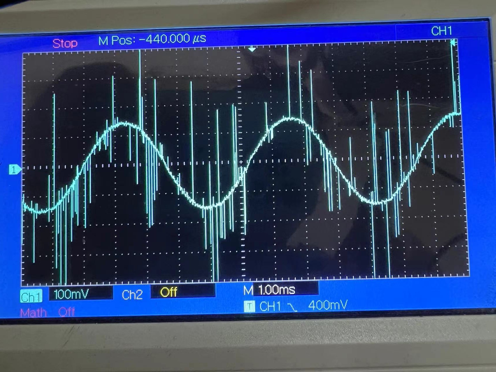

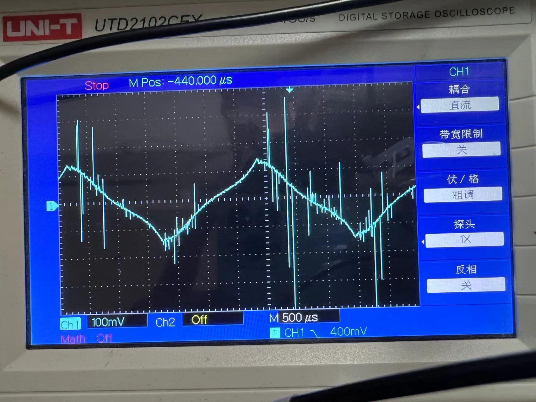

最近在玩步进电机,使用的驱动芯片是DRV8711,发现转速快了之后相电流由正弦波变成了三角波,同时伴随很大的嗡嗡声音,有没有这方面的大佬知道是怎么回事吗?

转速快了之后是不是出现丢步?可能是电机扭矩不够,可以提高电机的驱动电压或更换扭矩更大的电机。

用的什么方式驱动的,是FOC驱动还是方波驱动的,可能是失步了

步进电机在高转速下扭矩降低会很快的,一般建议不要超过600r/min
