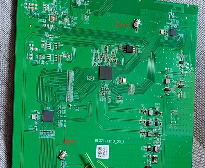

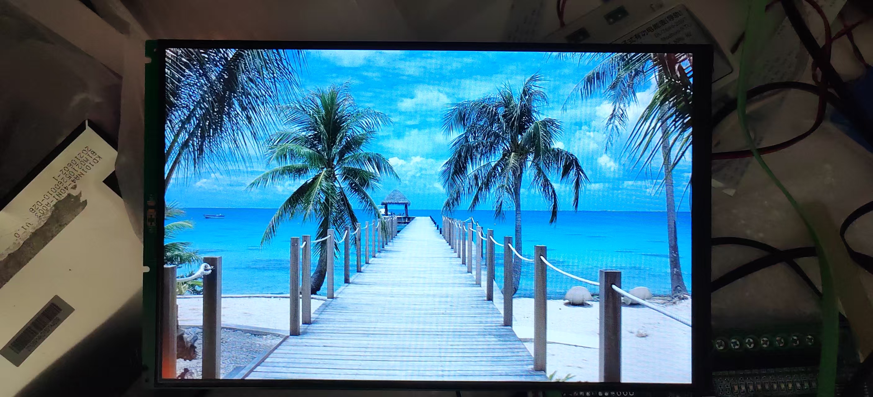

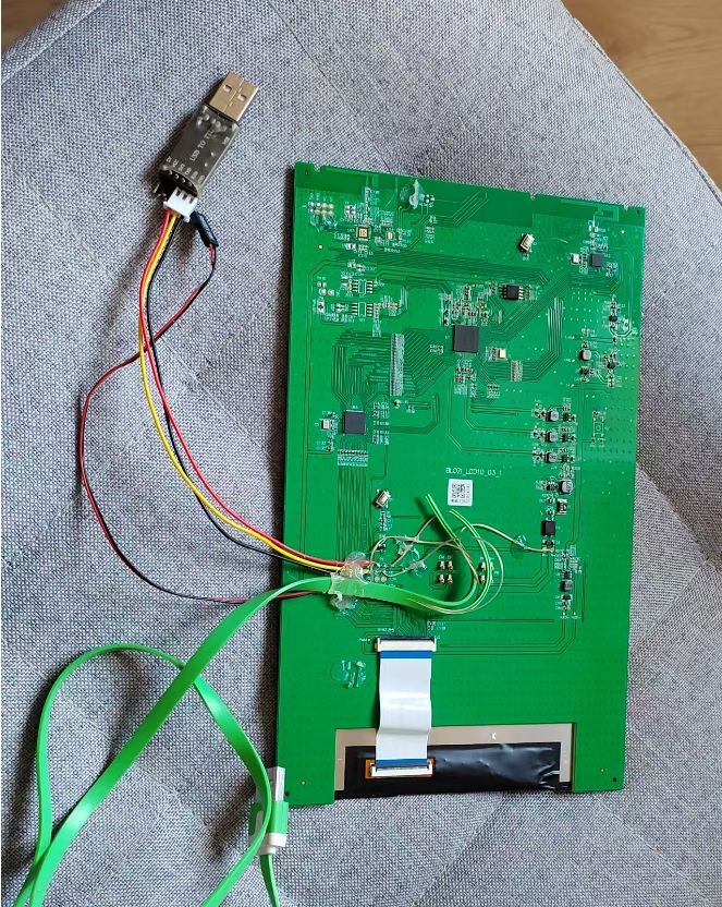

保资价签LCD,祼机显示终于搞定
有兴趣的朋友,可以一起研究,QQ:31972145
1、我这里只研究祼机,跑linux的,可以请教别的大神。
2、需要对硬件做一点小改造:

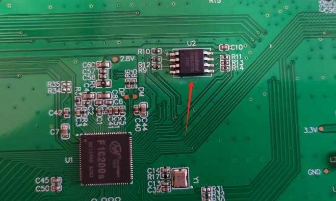

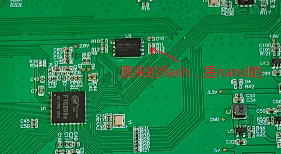

(1)、将原来的flash,换成W25Q128或W25Q64,尽量大,为的是以后存放图片,这个板没有SD卡接口。
(2)、板上空着RST和BOOT两个按钮,自己找个合适的换上。

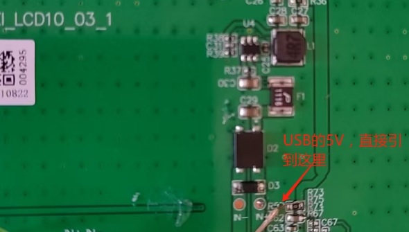

(3)、将USB线引出,正极直接引到板子的+5V处。

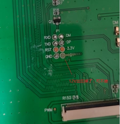

(4)、如果想从串口下载APP,则还需要将串口线引出,不用串口,直接烧APP到flash,也是可以的。
硬件改造完成后的图:
显示一张样片
(4)、代码会陆续更新,包括:bootload、uartboot(用于从串口下载app运行)、SSD2828自测、LCD显示、模拟flash为U盘(目的是存放图片),JPEG显示。xr819目前还没搞定,如果有兴趣,我们可以一起研究。

裸机性能会不会更好点。linux解码1280*800的jpg。cpu都要拉爆了。
这样的图片,对这个芯片来说,小菜,并且有硬解,更快

想问问各位大佬,为什么跑裸机要换norflash呀
因为裸机默认只有norflash的程序,nand需要自己修改
因为裸机本身的程序空间不大,再说使用spi-nand目前逻辑驱动也不支持

8个脚的只能是nor flash吧

lanlanzhilian wrote:
感谢感谢,原来如此,我看很多跑裸机的例子都用norflash

hameyou wrote:
那还是需要拆开换成norflash比较麻烦,怕把屏幕撬坏了

maozheng110 wrote:
等有空了也买个练练手 这玩意的DDR在哪
这款芯片的ddr是内置的
因为norflash可以直接执行代码,nand flash不能执行,只能读写,需要有额外的在RAM中执行的boot实现读取和跳转的功能,对于裸机太复杂了。
