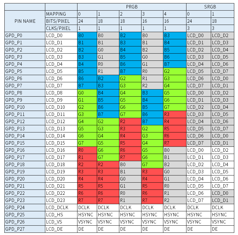

D133EBSrgb脚位跟EPWM冲突的问题,
大佬们,我需要epwm进行PWM波的移相,但是rgb565跟EPWM脚位冲突了。
我看衡山派的LCD接的是PD8~PD27。我能改一下RGB565的脚位。改成这样:
配置LCD为16位RGB模式
数据线:使用PD0-PD15(D0-D15),避免占用PD16-PD23(这个用于8路EPWM,每两路都移相)。
控制信号:
PD24(DCLK):像素时钟
PD25(HS):水平同步
PD26(VS):垂直同步
PD27(DE):数据使能
或者有分时复用的用法?
请大佬出手。
