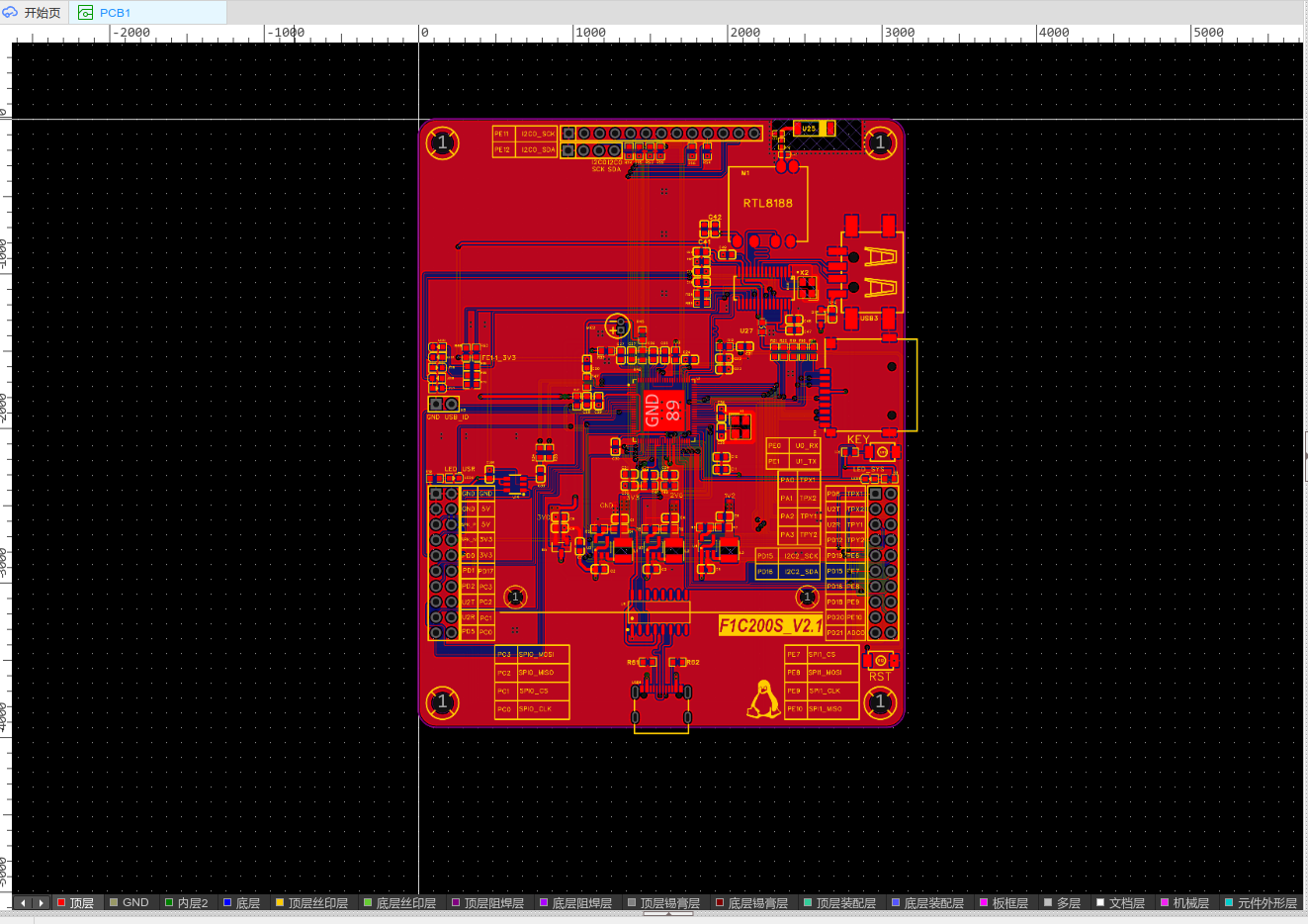

分享一个自制的F1C200S电子相册开发板硬件资料
硬件使用立创eda专业版设计。
1. 屏使用的是 2.8寸IPS LCD ST7789V2 显示屏,显示效果还可以;
2. 板载WIFI模块,可以焊接rtl8188eu usb接口的wifi模块,也可以外接一个USB-WIFI,但是型号要求是RTL8188EU,使用板载的WIFI模块和板载陶瓷天线,实际验证wifi通信质量还不错;
3. 板载一颗FE1.1S USB Hub,实际使用过程中,如果使用板载的WIFI模块,外置的USB接口不可用(USB Hub部分还没有调试通过),只能使用一个USB接口。。。
4. PCB 使用的四层板设计,中间两层分别为GND 和 VCC层,顶层和底层为信号层。
  硬件工程下载:
F1C200SDevBoard_V2.1_2025-04-27.epro.7z
