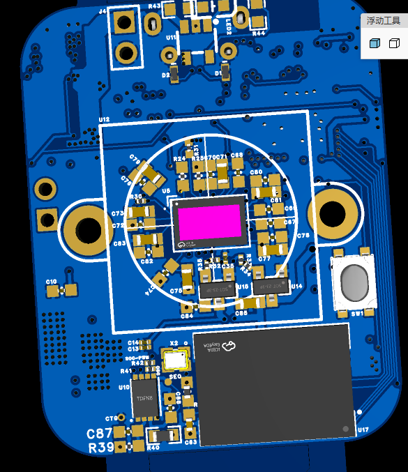

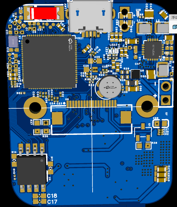

做了一块V821+摄像头的相机板子,想贴片。欢迎大家来帮忙讨论讨论这个板子怎么做出来合适
RT
年纪大了 手帖贴不动了 手太抖了
业余项目还没什么预算
免费的SMT平台都不适合这个板子,因为这是个6层板子

6层+盘中孔?
都上这个工艺了还能优化 布局背面只留个cmos自己焊 单贴正面能省不少

CMOS旁边的电容翻过来没地方放 因为正面的屏幕排线座子刚好和CMOS在一起 电容还不能离太远
屏幕排线的位置还不能放原件,怕和排线短路
