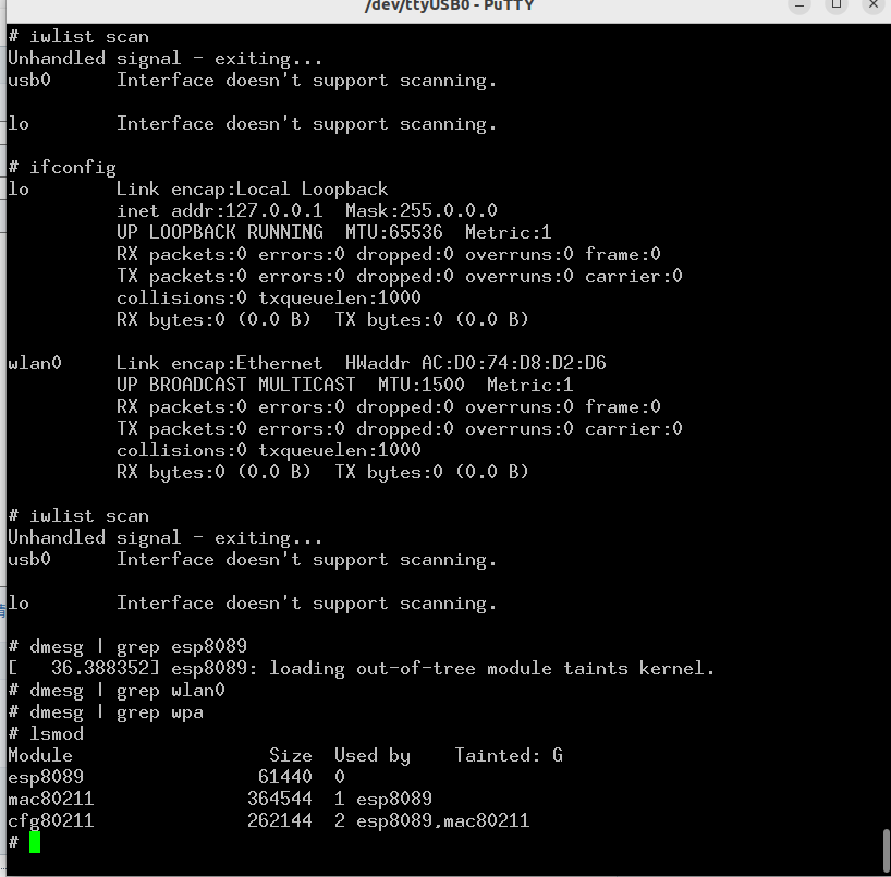

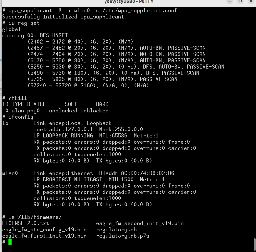

SDIO esp8089无法连接网络
平台Linux4.15.0-rc8-licheepi-nano
一直没调通,能识别esp8089,但是就是扫描不到ssid,用wpa_supplicant连接也没反应
求助各位大佬!

多半还是驱动有问题,esp8089网上有很多版本,之前用v3s + esp8089, 用的Linux3.4, 可以连接wifi的网速很慢,后来是发现sido的速度时钟的问题,修改了设备树和内核的时钟驱动,网速起来了,但不稳定,时不时的掉线,找不到原因,放弃了。后来换成RTL8189F,跑起来相当稳定
