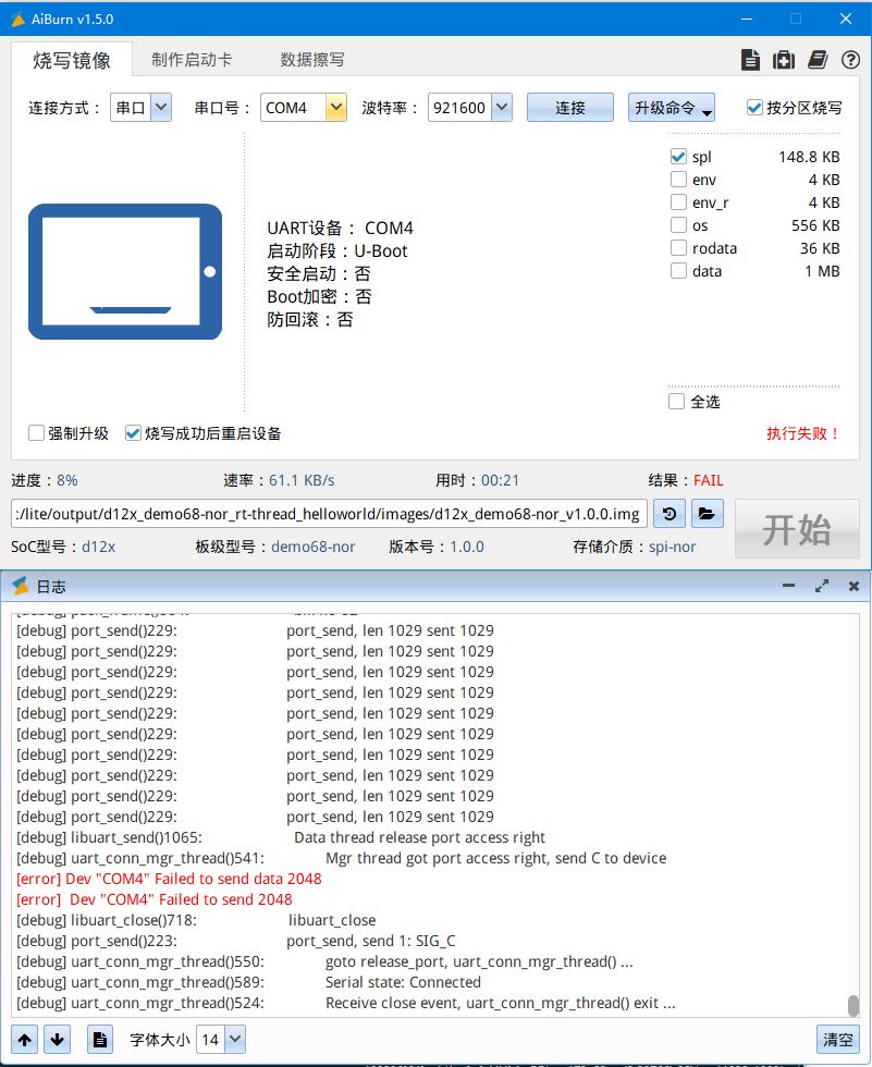

D12x烧录失败,有解决办法吗?

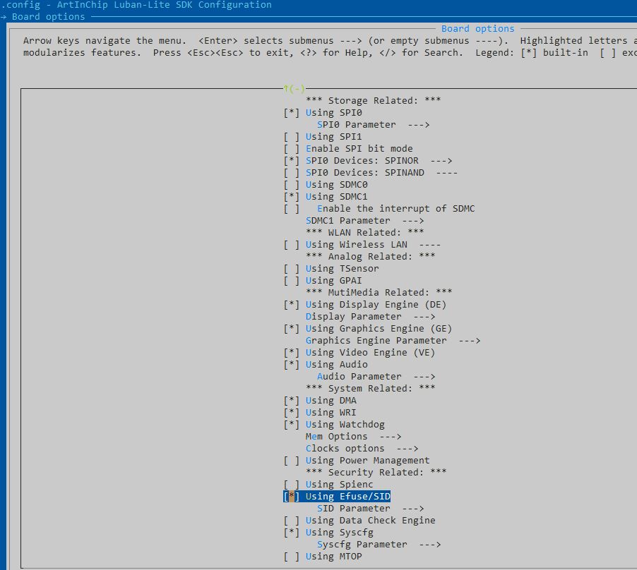

通过menuconfig修改bootloader配置后重新编译工程,烧录失败。

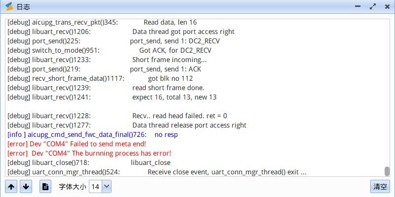

如果关闭这个EFuse选项则会是另一种错误,
难道烧录工具受固件配置的影响?烧录过程中需要运行固件?
可以肯定的是不是串口通信问题,因为昨天还能正常烧录。
有知道原因的吗?

Re: D12x烧录失败,有解决办法吗?
需要看下位机串口打印信息,才能判断
