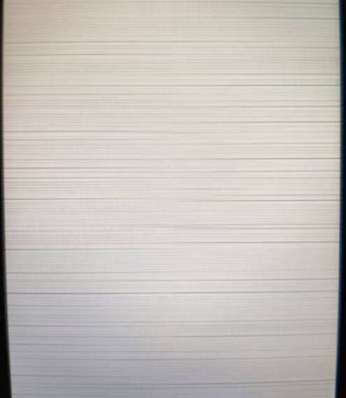

T113s3 colorbar 5出现不断闪现的横纹
colorbar 5 应该是白屏,但我的是不断闪现的横纹,其他几个colorbar都是正常的,就这个5不对,这个是哪里出了问题?

全白最耗电,LDO供电不足引起的。

1楼说的有道理,分辨率和屏不匹配也会。
