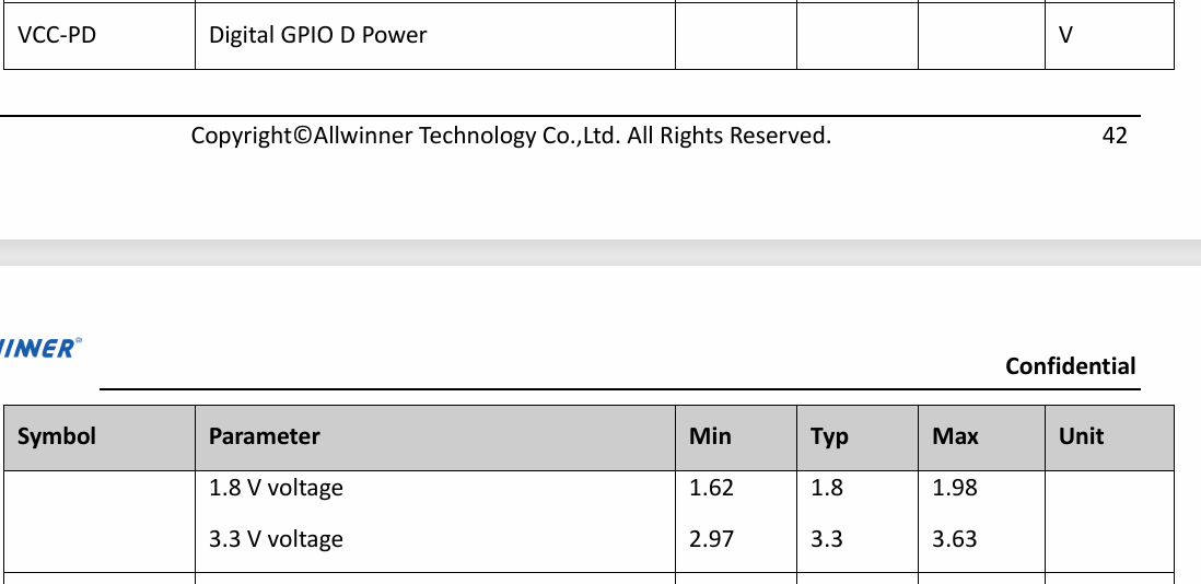

如图,F133官方手册电压域如下,能不能兼容2.8V,我的DSI屏调了2周没亮,是不是这个原因导致的问题?

可以兼容2.8V.
